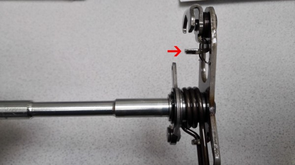

Für diejenigen, die es interessiert. Wir waren heute zwecks RA in der Werkstatt und haben unsere Schaltwellen austauschen lassen.
Nach dem Umbau schaltet sich die
merklich angenehmer und ohne zu haken. Der Winkel (s.Bild "defekte" Schaltwelle) lag wohl produktionsbedingt nicht innerhalb der Toleranz und wurde bei Yamaha direkt entdeckt. Tatsächliche Schäden beim Kunden sind zur Zeit nicht bekannt. Der Austausch dauert zirka eine Stunde.
Dieser Winkel ist wohl nicht ganz gerade. Mit bloßem Auge kann man keinen Unterschied zwischen alt und neu feststellen.
Scheint eine Kleinstabweichung mit großer Wirkung zu sein.
