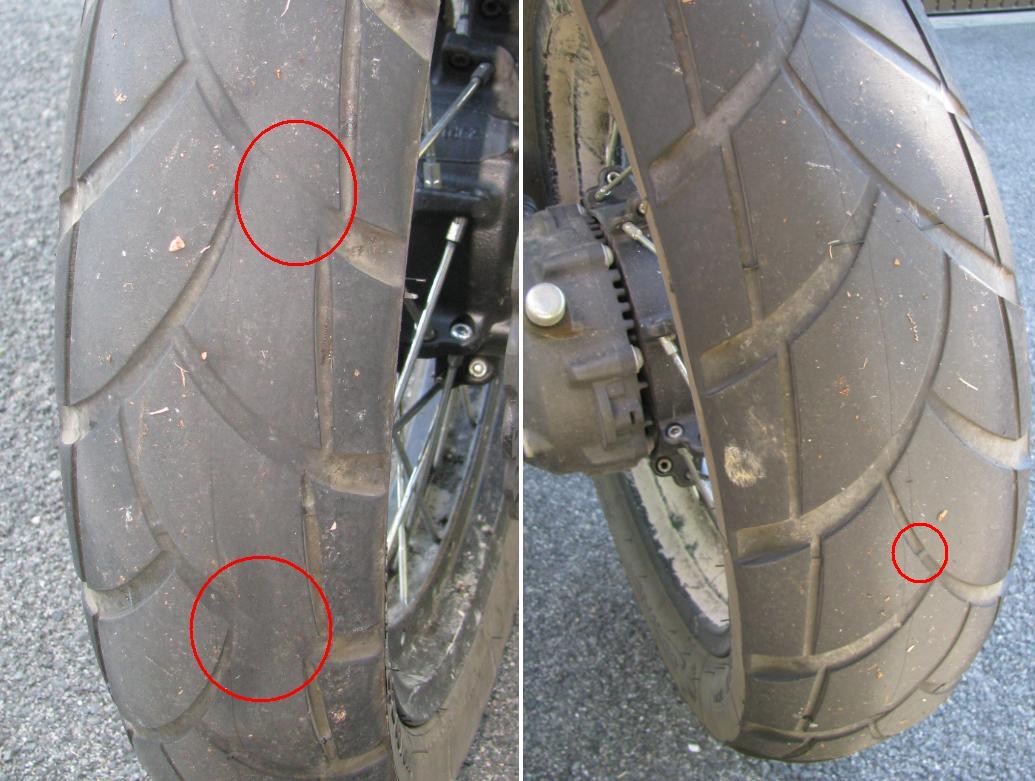

Meine Anakee 2 sind jetzt 12.250km gelaufen und habe die Verschleißgrenze erreicht.
Merkwürdig ist, dass der Vorderreifen links außen zum Teil völlig blank ist. Dagegen hat der Hinterreifen in der Mitte am meisten gelitten.
PS.: Meine Felgen sind normalerweise schwarz. Seit der letzten Schotterstrecke hatte noch keinen Regen.
Anakee 2 nach 12.250km

Dass der Vorderreifen einseitig mehr verschleisst ist normal und eigentlich auch leicht zu erklaeren. Wir fahren halt lieber und agressiver in linkskurven als in den Gegenverkehr zu fliegen ;-)

Hallo Franz,
ich neige auch dazu, den Vorderreifen an den Flanken (zwischen Mitte und außen) stark zu beanspruchen. Bei mir führe ich das darauf zurück, dass ich in Kurven eher spät anfange zu bremsen, dann aber in Schräglage noch auf der (Hand-/Integral-)Bremse bleibe, bis ich mit dem Kurventempo zufrieden bin. Die gleichzeitigen Brems- und Seitenführungskräfte rubbeln dann das Gummi an der Vorderreifen-Flanke verstärkt weg. Bei Dir würde das auch zusammenpassen, dass man Linkskehren etwas flotter nehmen kann als Rechtskehren, also die Beanspruchung dann noch höher ist.
Obwohl Du den Reifen streng genommen zu lang gefahren hast (hätte man eigentlich schon tauschen müssen, wenn die vordere Flanke die 1,6 mm unterschreitet... Die Verschleißindikatoren sind 1 mm hoch & am Hinterrad sieht das recht bündig aus, also auch hier schon eigentlich unter Verschleißgrenze), kann man über die Laufleistung des Anakee absolut nicht meckern.
