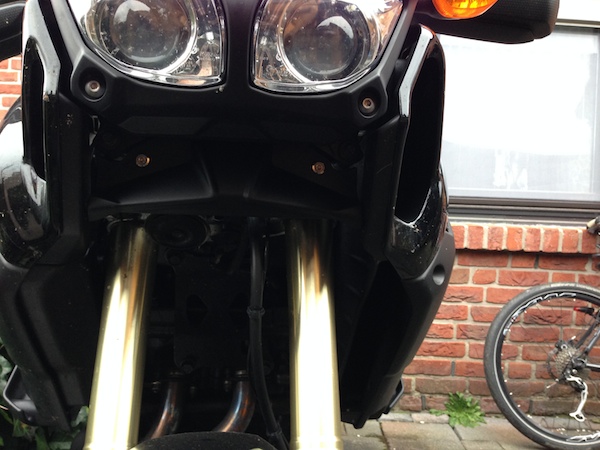

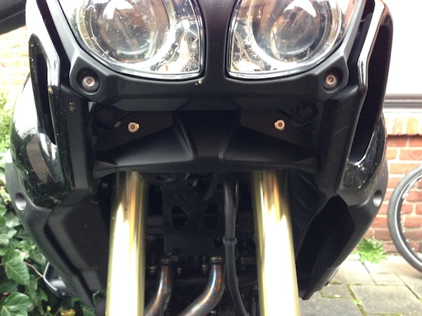

Ich habe es nur mit zwei Schrauben oben befestigt, weil ich die beiden Stopfen nicht hatte. Sitzt trotzdem ausreichend fest.Falk hat geschrieben:Ist das wirklich nur mit 2 Schrauben oben fest?
Sieht irgendwie recht windig (wackelig) aus die Konstruktion.
Dachte auf den ersten Bildern, dass das Teil zumindest seitlich noch bei den Kunststoffclipsen mit
befestigt ist.

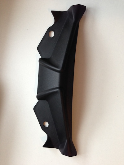

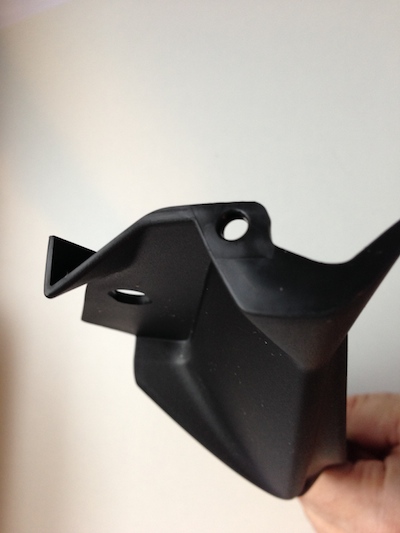

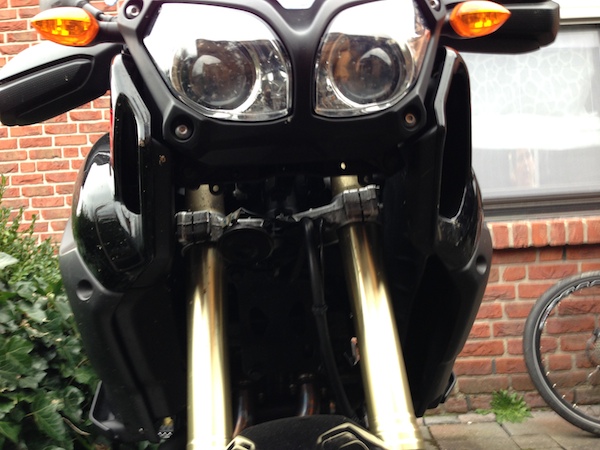

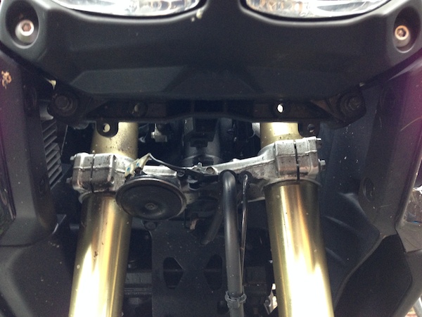

ich möchte mal für etwas Erhellung sorgen:
zuerst mal kostet das Ding knapp 20 Euro bis es erst mal bei euch ist.
Montage dauert 5 Minuten. Die Aufhängungen sind vorhanden und mit 2 6er Schrauben ist es bombenfest. Die seitlichen Löcher braucht man wirklich nicht.
Anbei ein paar Fotos mit Details und vorher / nachher Vergleich

- fertig montiert
- IMG_0826.JPG (117.15 KiB) 3510 mal betrachtet
- fertig montiert
- IMG_0825.JPG (94.17 KiB) 3510 mal betrachtet
- fertig montiert
- IMG_0824.JPG (106.38 KiB) 3510 mal betrachtet
- oben sieht man die beiden "Augen" wo es montiert wird
- IMG_0823.JPG (100.06 KiB) 3510 mal betrachtet
- ohne Abdeckung
- IMG_0822.JPG (115.54 KiB) 3510 mal betrachtet
- die seitlichen Löcher
- IMG_0821.jpg (55.09 KiB) 3510 mal betrachtet
- Das "Ding"
- IMG_0820.jpg (60.88 KiB) 3510 mal betrachtet

Ja ich hab die Blende auch gerade montiert , einfach mit 2, 6mm Schrauben an die Halterung geschraubt , Schrauben schwarz gemacht , fertig . Hält Bombe und sieht viel besser aus als vorher , und für den Preis ne super Lösung . Besser als der Quatsch von Touratech oder so !!!! Der kostet nämlich schlappe 100 Euro !!!!
