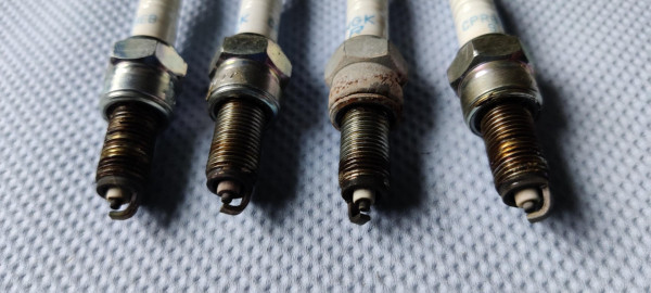

Problem war bei mir nur die rechte 10mm Mutter, hatte keine so kurze Verlängerung, so dauerte das Ganze halt eine Weile bis sie draussen war. Die Löcher waren alle blitz blank sauber, der Luftfilter war leicht verschmutz, habe dennoch gewechselt. Die Kerzen sahen folgendermassen aus nach 23500 km.
Sehen etwas trocken aus, bin mir da ganz anderes Kerzenbild gewohnt nach 10000 km an meiner Harley.

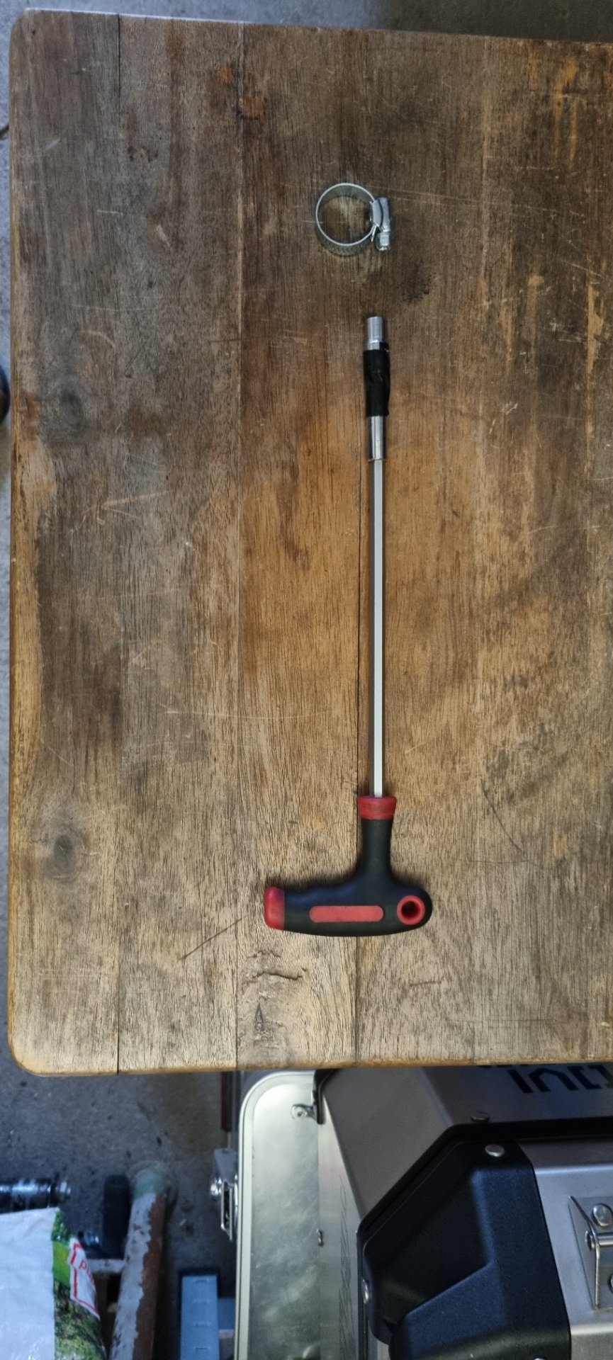

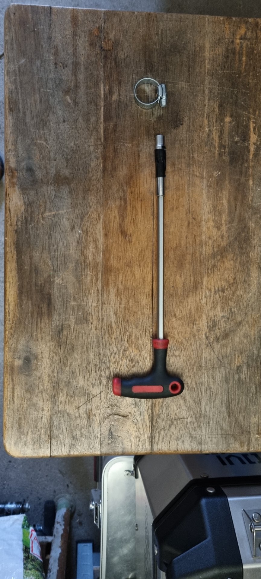

Nun zur besagten Luftfilterschelle,sofort abbauen und eintüten.
Eine entsprechende Schlauchschelle suchen und mithilfe eines langen Steckschlüssels montieren.
Erst den unteren Luftfilterkasten mit der Schelle verbinden und dann erst auf die Ansaugung setzen.

hier noch ein Bild der Verlängerung,bitte mit Klebeband die Nuss sichern,fällt gerne mal runter.

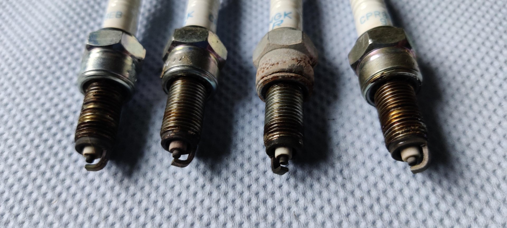

Hier ein paar Bilder der Kerzen nach rd. 20 TKm.
die zweite von rechts ist die zweite von links im Motor. Das war die einzige die starke Verrostungen aufweist.
Der Schmodder auf dem Gewinde scheint eine Paste zu sein, welche die Werkstatt beim letzten Wechsel aufgetragen hat.
Ich finde das Verbrennungsbild etwas zu grau. Oder ist das normal?
