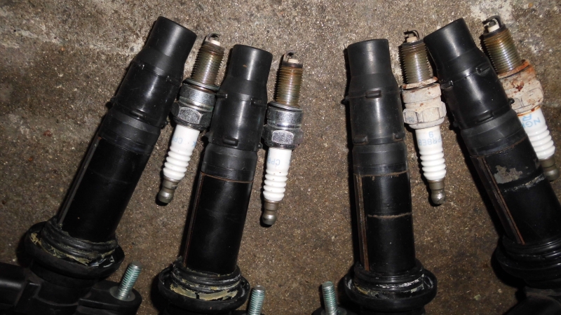

Ich habe mal wieder die Zündkerzen getausch.
Nach 18000km ist das Kerzenbild klasse, deshalb habe ich auch nie Probleme mit der XT gehabt.
Aber diesmal waren die rechten Kerzen oben rostig, bei 20000 waren es die mittleren.
Ich bin etwas verwundert, den meine XT steht eigentlich immer auf dem Seitenständer, dann sind die rechten deutlich höher als die linken...
wiseo ist dann Wasser in die rechten Kerzenlöcher eingedrungen????

Man kann sogar noch den Wasserstand an der Steckern erkennen. Ändere die Stecker nach meiner Anleitung und es ist Ruhe.

Sartene hat geschrieben: Mein "Drecksloch" war sauber wie ein OP vor einer Herz-OP. Kein Gammel an den Kerzen. Keine Feuchtigkeit oder Dreck in den Schächten. Alles war penibel sauber und rein. Feines, reines Mädchen!!!!!
Gestern habe ich meine Kerzen gewechselt und neue NGK's eingebaut. Alles war sauber, unterhalb den Gummiflanschen war alles trocken und staubfrei. :daumen:
Beim einbauen hatte ich auch den Eindruck dass das Gummi vom Stecker den Zündkerzenschacht gut abschliesst. Also alles wieder verschraubt, an der rechten Zündspulenschraube kommt man ja nicht ran mit einer Ratsche, ist etwas zeitaufwendig um das ganze zu wechseln.
Ich habe die Gelegenheit benutzt um einen K&N Filter zu montieren.
:xt12:
Weil Bilder immer Spass machen:
