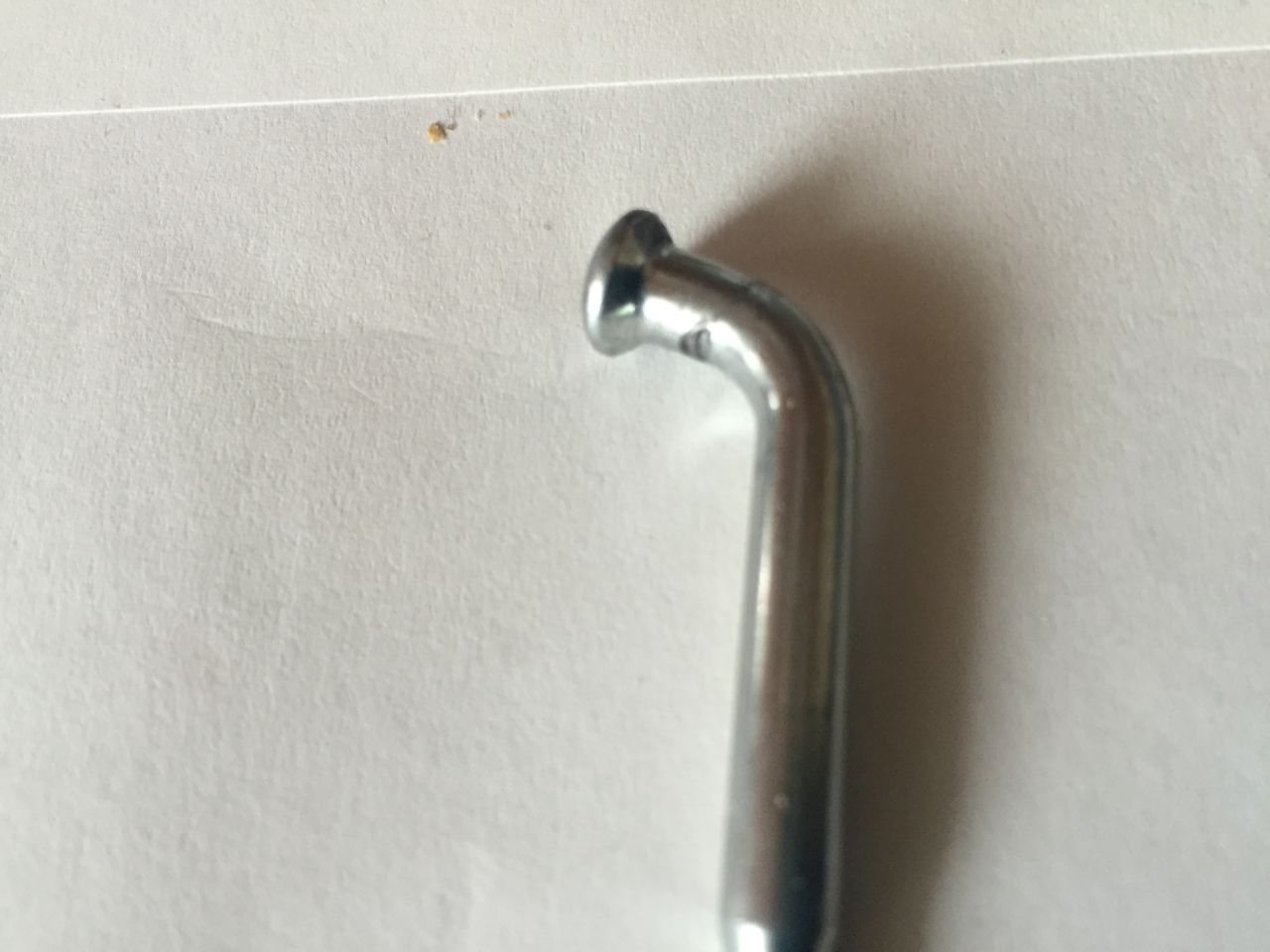

Ja,
ich hatte die Seite nur nicht weit genug heruntergrscrollt.
Leider habe ich versehentlich das Lupenfoto gelöscht, aber das vom Handy ist auch noch passabel.
Man sieht den Abrieb an der Stelle, wo der Felgenkontakt war.
Mittig ist der Riss.
An der Felge war nichts auffälliges erkennbar.

Warum sollte es bei der DP04 nicht auch ein paar Ausreißer geben. Konstruktiv wurde nichts geändert, oder?
Und die Farbe der Eloxalschicht verhindert nicht, dass sich Speichen lösen
Aber im Ernst, so Recht einleuchten will mir Eines nicht: Warum werden die Speichen ab Werk nicht mit einem Schraubensicherungs-Mittel verbaut.
Dass ein Speichenrad "arbeitet" ist bekannt und auch gewollt.
Ich vermute, dass die zu kurzen Speichen einfach zu wenig Elastizität mitbringen, um einen vernünftig ausgelegten Schraubverbund* sicherzustellen, also zusätzlich kleben!
*) Umso erstaunlicher, dass OTR Edelstahlspeichen verkauft - da graust es mir!
Ich bleibe dabei: Die Klangprobe ist für mich insofern ausssagkräftig genug, dass ich erst mit Drehmoment ans Werk gehen, wenn eine Speiche "tiefer" klingt.
Und Schmiermittel halte ich vonden Nippeln fern. Sollen die ruhig festgammeln
Grüße - Martin
Grüße - Martin

Weil die Schraubensicherung dann das Drehmoment verfälscht, wenn die "vorschriftsgemäß" mit 6Nm nachgezogen werden sollen.laichy hat geschrieben: Aber im Ernst, so Recht einleuchten will mir Eines nicht: Warum werden die Speichen ab Werk nicht mit einem Schraubensicherungs-Mittel verbaut.

Lustig, ja... -> dann genau gäbe es kein Nachziehen mehr, oder wie viele Schraubverbindungen an Fahrzeugen kennst Du sonst, die turmusmäßig nachgezogen werden müssen.erdferkel hat geschrieben: Weil die Schraubensicherung dann das Drehmoment verfälscht, wenn die "vorschriftsgemäß" mit 6Nm nachgezogen werden sollen.
Und dass das beid er ST so ist, zeigt eben ganz genau die Schäche dieser Konstruktion und wurde erst nacht der Markteinführung(!) festgelegt!
1200Z
Re: lockere oder verlorene Speichen?
Bei der 1200er Tiger Explorer von Triumph gibt's ja auch die Konstruktion mit den gekröpften Speichen. Hört man dort etwas von Speichen- oder Felgenproblemen?laichy hat geschrieben:Lustig, ja... -> dann genau gäbe es kein Nachziehen mehr, oder wie viele Schraubverbindungen an Fahrzeugen kennst Du sonst, die turmusmäßig nachgezogen werden müssen.erdferkel hat geschrieben: Weil die Schraubensicherung dann das Drehmoment verfälscht, wenn die "vorschriftsgemäß" mit 6Nm nachgezogen werden sollen.
