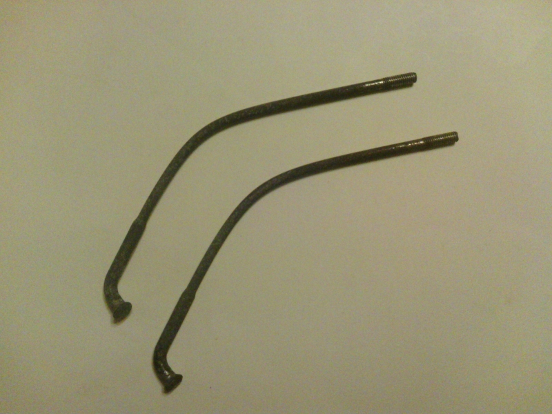

Nun haben sich bei mir auch mal 2 Speichen auf die Schnelle gelöst. Nippel ist weg. Natürlich mitten in Italien. Es sind 37500 km auf der Uhr, 2013 er.
Was mach ich jetzt? Laut Tour sind noch ca. 2400 km im Programm.
Vorher 94000 km mit der First einfach nichts.
Fahre mit Sozia und vollem Gepäck.

Maex hat geschrieben:Was mach ich jetzt? Laut Tour sind noch ca. 2400 km im Programm.
Hi Maex,
kaputte und fehlende Speichen habe ich schon oft erlebt (meist xtz660).
Wenn irgendwie möglich würde ich Dir folgendes empfehlen:
Gepäck und Sozia abladen,
vorsichtig zum nächstgelegenen Y-Händler und die fehlenden Speichen erstetzen.
Je weiter Du mit fehlenden Speichen fährst desto größer das Risiko die Felge zu beschädigen.
(Ich habe immer 4 Ersatzspeichen für den Notfall dabei, welche ich von einem Kollegen hier gebraucht gekauft habe.)
@Alle:
Übrigens sehr auffallend, dass die Speichen noch unbeschädigt scheinen.
Es sieht so aus, dass sich die Nippel gelößt haben ohne, das die Speichen vorher gebrochen wären.

Blöde Sache, die Sozia sollte natürlich gar nicht mehr mitfahren und das Gepäck am besten auch nicht mehr. Mit dem Weiterfahren ist es auch so eine Sache, ist der nächste Händler im Radius von 50km kann man es mit langsamer Fahrt versuchen, riskiert aber trotzdem, dass die Felge ein Totalschaden wird.
Sicherer ist die Kiste abzuschleppen. Ich würde des weiteren erstmal telefonisch nachfragen, ob Ersatzspeichen beim Händler überhaupt vorrätig sind.
Vieleicht kann Dich dabei Dein Yamaha Händler aus der Schweiz unterstützen.
Viel Erfolg!

Also so mit losen / verlorenen Nippeln habe ich das (außer bei meiner damals neu eingespeichten Felge) noch nie gesehen.
Normalerweise reißen die oben an der Kröpfung ab.
Ich würde damit so wenig wie möglich fahren, die Felge nimmt's einem übel :-/

Genauso hab ichs gemacht. Speichensatz bestellt und Motorrad bei einem grösseren Yam/Kawa Händler in Jesi bei Ancona, hingestellt. Nun, es geht halt drei Tage. Lieber das als Personenschaden, also Riesenglück gehabt.
Weitere Info
Etwa die Hälfte aller Speichen konnte ich nachziehen :shock: , halt handfest. Bis dahin war ich mit Sozia, nicht ganz leicht, unterwegs. Am Tag vorher hab ichs eigentlich schon gehört, ein Klingeln während der Fahrt, nun weiss ich: anhalten, kontrollieren! :denker:
Meinen Mech kontaktiert und nachgefragt. Beim Reifenwechsel vor 1200 km war alles noch ok :daumen:
