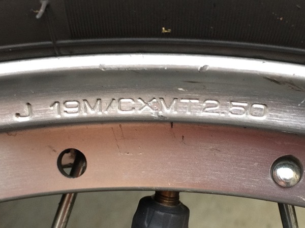

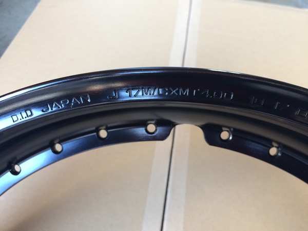

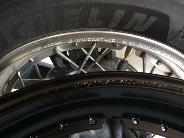

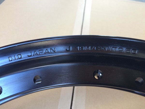

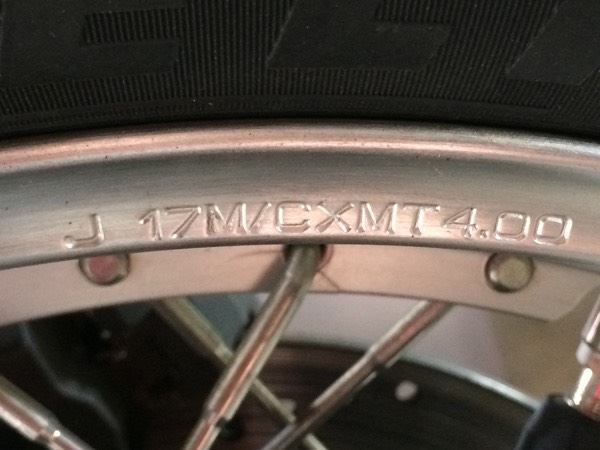

Felgenvergleich: Yamaha - Suzuki
Alles ist identisch. Auch beim Steg der hinteren Felge gibt es zwecks Dicke und Höhe keinen Unterschied.
Hintere Felge Yamaha
Hintere Felge Suzuki Teile Nr. 65311-11J00-000
Vordere Felge Yamaha
Vordere Felge Suzuki Teile Nr. 55311-11J00-000
Direkter Vergleich
Direkter Vergleich
