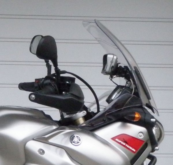

Hinweis zur Montage des Nonshock GPS-Halter Cockpit,
Vibrationsgedämpft, Schwarz, Art.Nr.: GPS.06.151.10000/B, mit seitlichen Windabweisern:
Wenn die Windabweiser montiert sind können die seitlichen (riesigen) Schrauben nicht montiert werden.
Anstelle dessen habe ich die seitlichen festverbundenen Muttern am GPS-Halter mit einem kräftigen Hammerschlag herausgeschlagen. So passen die gummierten Muttern der Windabweiser, sie weiten sich noch beim Anziehen, perfekt in die entstandenen Löcher.
Damit sitzt der GPS-Halter perfekt und alles bleibt Gummi-gedämpft.
Hatte so nie Probleme mit dem Tommtom oder einer früher montierten Tasche.

mal ne Frage zur Befestigung.
Ich habe (wie schon geschrieben) den Navihalter von SW-Motech drann und die Windabweiser mit aufgebohrten Löchern (vorne) befestigt.
Das ganze habe ich jetzt 3 mal gemacht.
Dabei auch den Navihalter gelöst um das Bild zu verbessern.... aber... immer das gleiche Bild
Der Windabweiser auf der rechten Seite steht hinten etwa eine "Daumenbreite" über der Verkleidungsschraube, auf der linken Seite ist da nicht mal die Hälfte Platz.
Also rechts so ähnlich wie auf dem Bild von Maex (05.03.21013) und links viel weniger Freigang
Liegt das an den ungleichen Verkleidungen (Lufteinlass für Kühlung auf der linken Seite) oder habe ich einen systematischen Fehler bei der Montage gemacht?
Sieht das bei Euch auch so aus?
