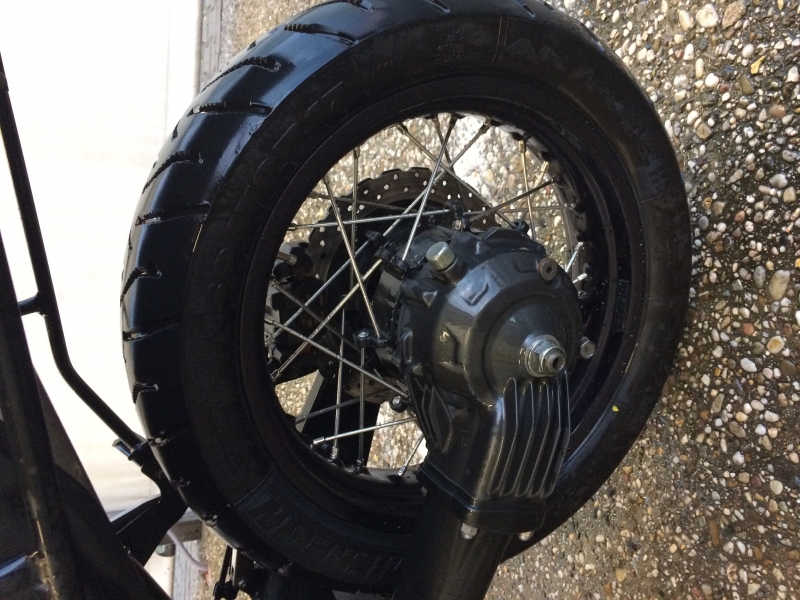

Schaut gut aus, deine neue Felge und das die Speichen keine Biegung haben sollte auch besser sein.
