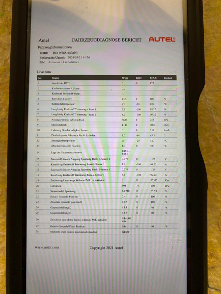

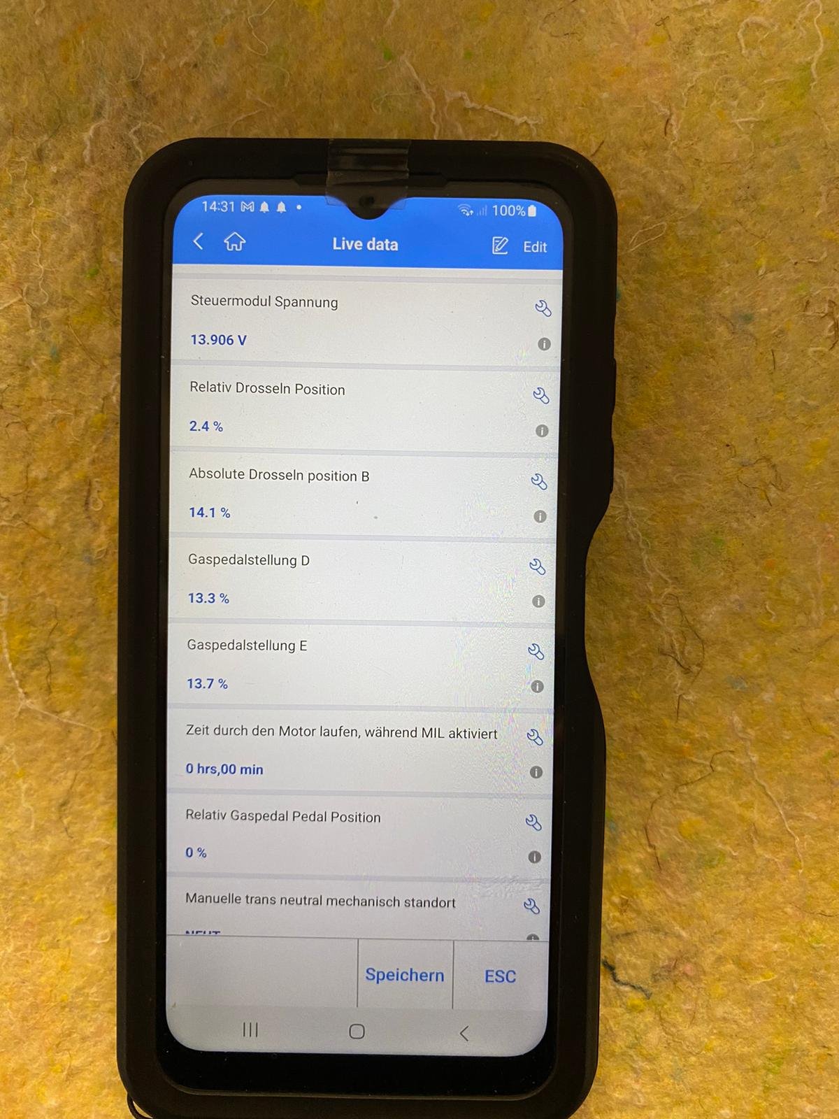

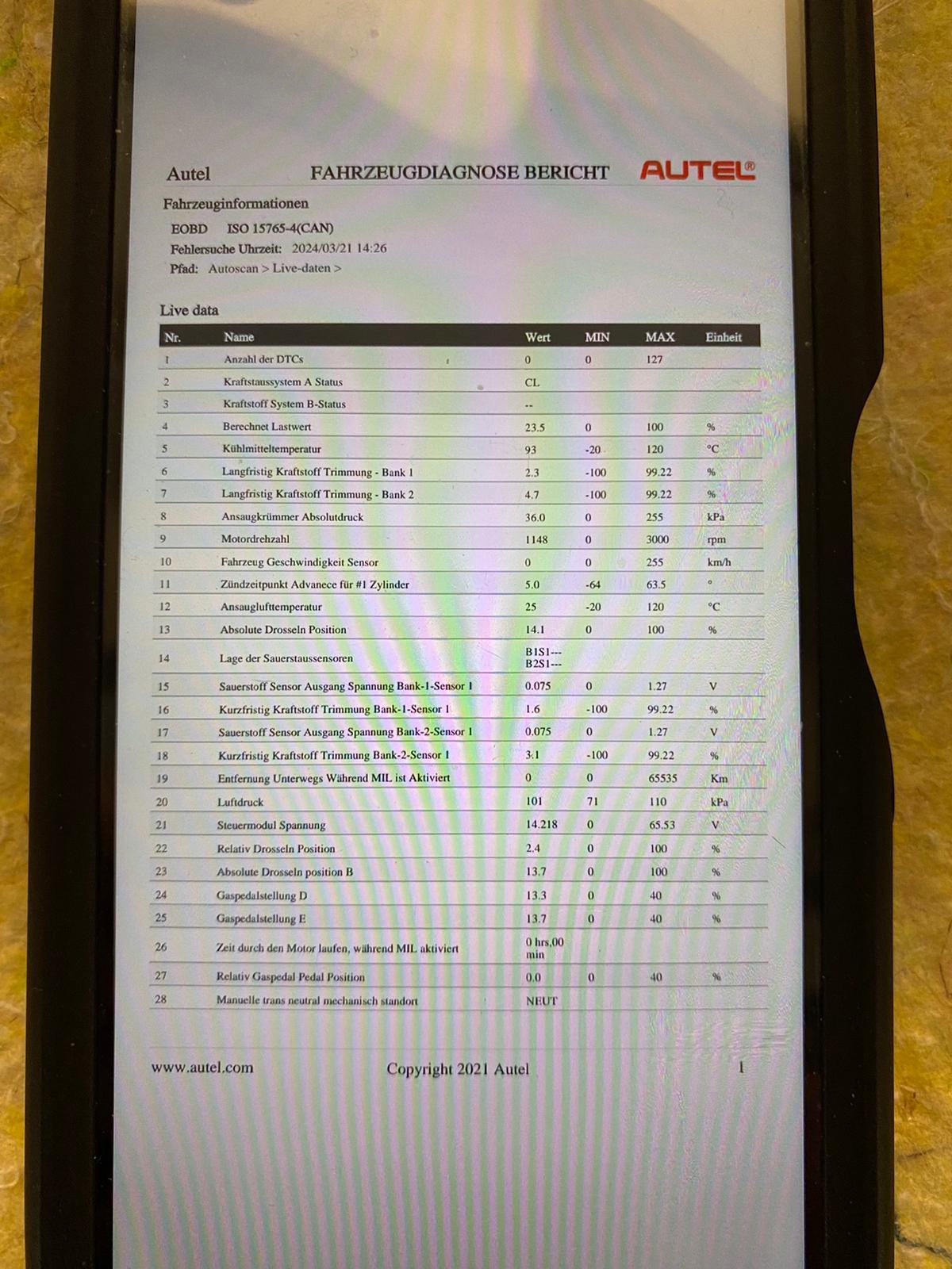

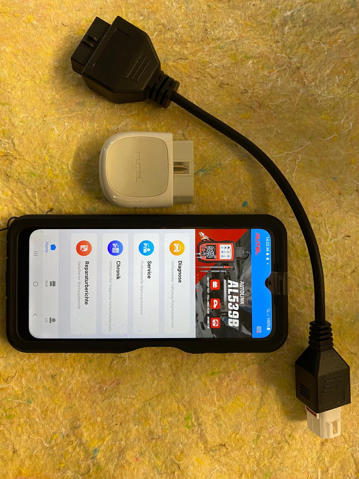

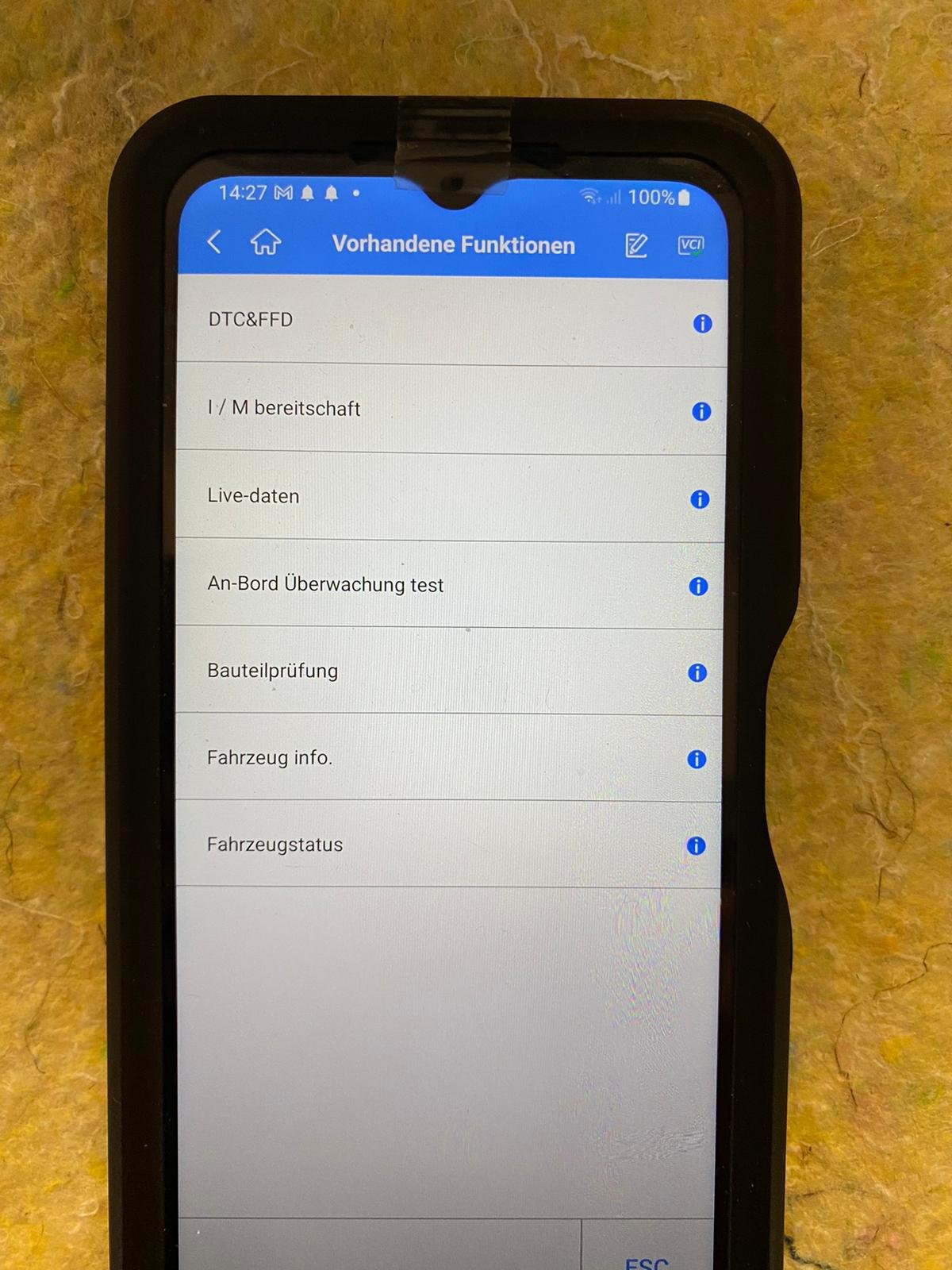

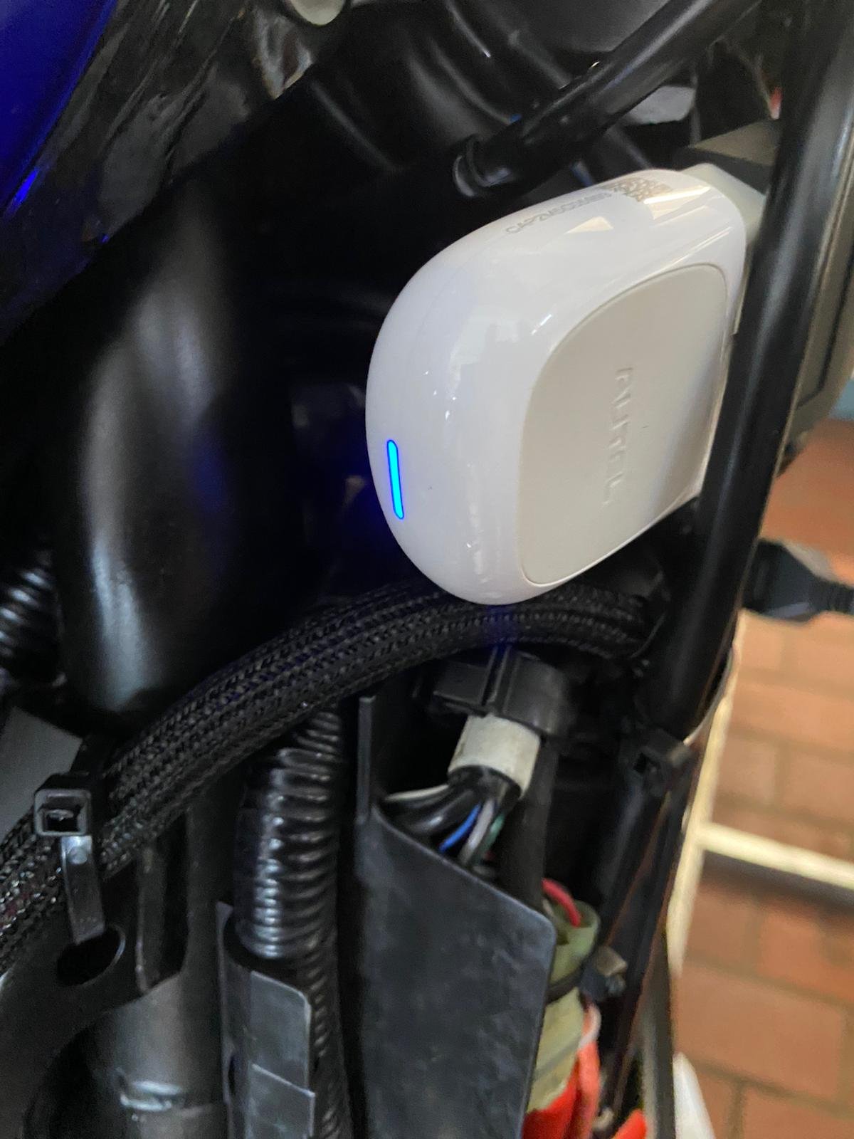

Moin Moin... eines kleines Update zur Diagnose
an der :xt12: mit SAMSUNG Handy und Autel P200 VCI Modul
mehr geht wahrscheinlich nur mit dem Original :-) :-) :-)

sehr interessant, ist das eine DP04 oder DP07?

Moin moin...
Diese Diagnose war an der :xt12: DP07 Baujahr:2018
