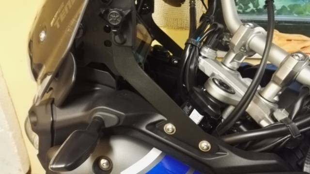

Ich habe am Donnerstag auch die Halter von Allrodmoto montiert.
Bin nach 300 km sehr zufrieden damit :daumen:
Dan ich die hohe Scheibe von Puig und das TomTom 410 drauf habe waren die Viebrationen doch ziemlich heftig, jetzt ist es wesentlich besser.

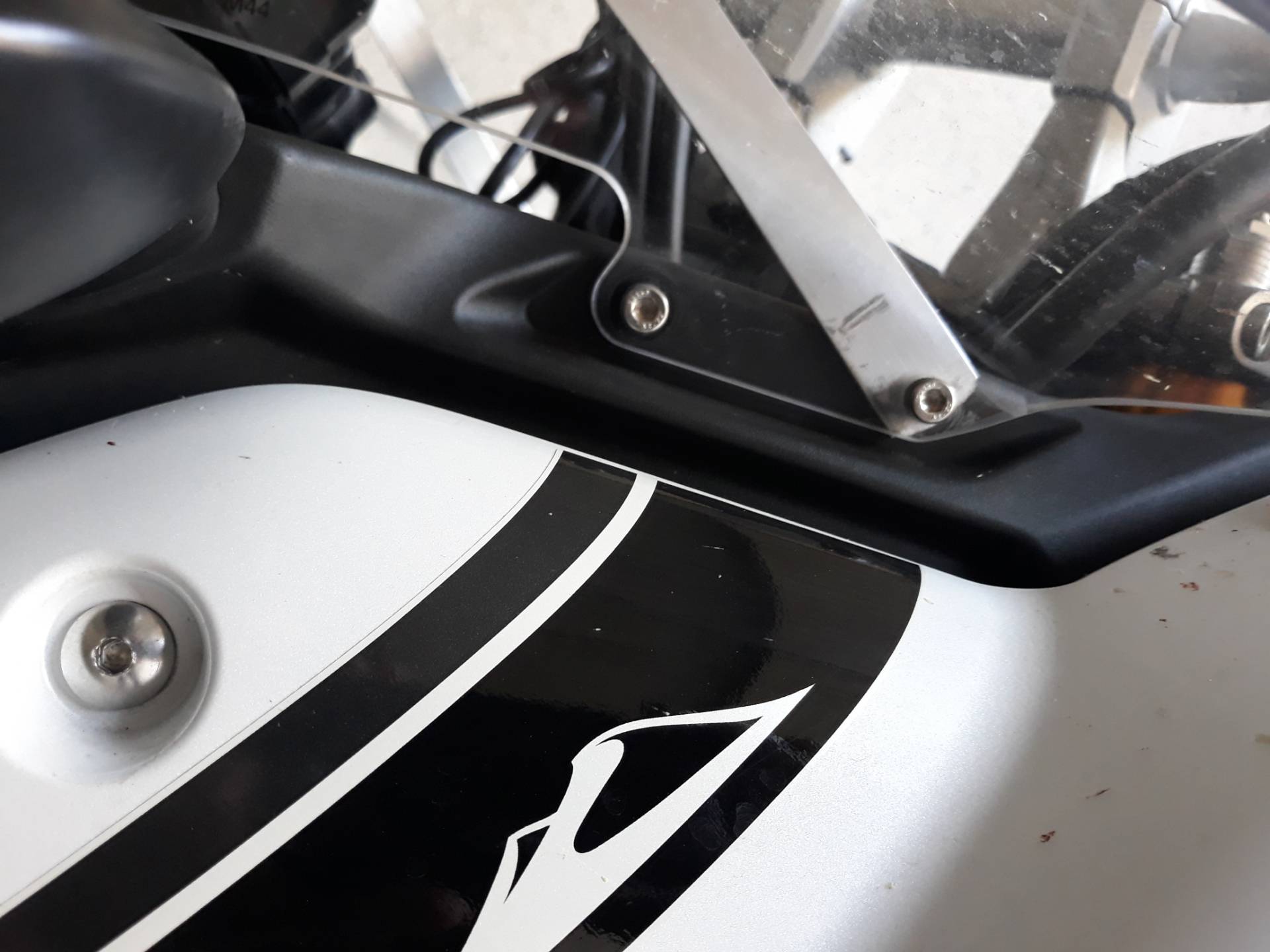

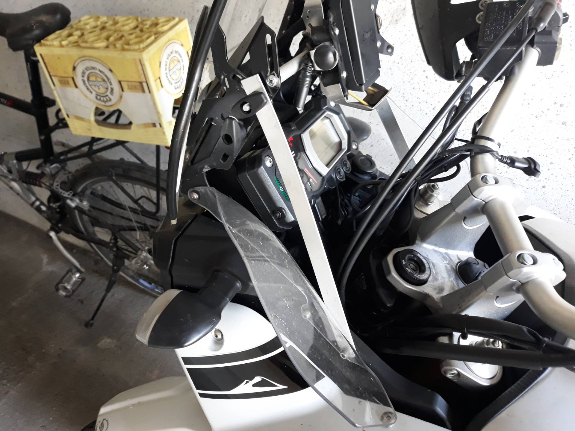

Extra heute in der Garage gewesen:

Guido, Danke für die Bilder.
Deine Variante hat vielleicht den Vorteil, dass sie möglicherweise noch ein wenig Elastizität (leichte Biegung der Alubleche) ermöglicht und damit die Zugkräfte an der unteren Befestigung nicht so groß sind.
Bei meiner Variante bewegt sich nix mehr. Werde in der nächsten Zeit die untere Verschraubung genau beobachten, damit es da zu keinen Beschädigungen kommt.

Traveler hat geschrieben: So 22. Sep 2019, 19:09 Extra heute in der Garage gewesen:
Guido, eine :denker: seltsame Batterieabdeckung hat dein E-Bike!😜🍺

Das ist ein Biorad. Da muss die Kraft woanders her kommen! ;)

Andreas hat geschrieben: Di 24. Sep 2019, 10:25 Deine Variante hat vielleicht den Vorteil, dass sie möglicherweise noch ein wenig Elastizität (leichte Biegung der Alubleche) ermöglicht und damit die Zugkräfte an der unteren Befestigung nicht so groß sind.
Genau so habe ich mir das auch vorgestellt.
Oder ich habe mich vermessen :lol:

Traveler hat geschrieben: Di 24. Sep 2019, 12:28
Guido
Es sieht ein bisschen instabil aus ...

Ist es aber nicht.
Auf thüringer und sachsen-anhaltiner Kopfsteinplaster, sowie maroden altbundesländischen Straßen erprobt. :-)

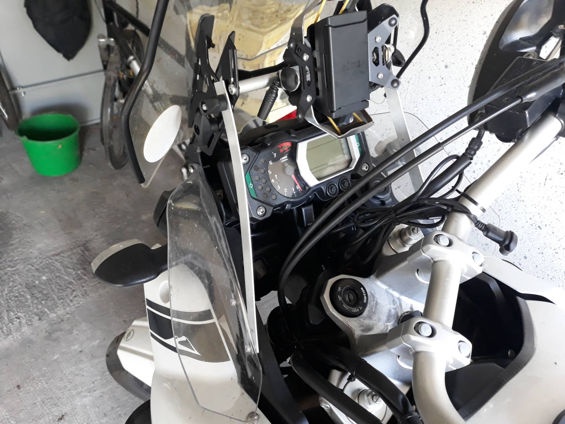

Hatte auch bei Allroadmoto die Versteifung bestellt. Allerdings hat die Lieferung ziemlich lange gedauert und hab mir in der Zwischenzeit selber welche gefeilt und schwarz gepulvert. Erst eine Pappschablone angefertigt und auf Alublech übertragen.
Die belgischen Halter liegen jetzt noch rum. Mal sehen ob ich sie noch tausche.

Die sehen aber klasse aus.
Respekt!!
