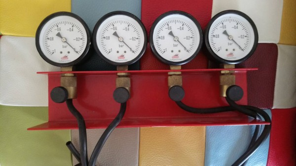

Soeben ausgegraben, von wegen gehen die noch, werden einfach zwei Messungen gemacht und die Uhren gegeneinander getauscht.

Christof,
die gehen nicht....musst neue kaufen für 2 Zylinder.... die sind ja für 4.... das funktioniert nicht....nenenene :bier:

oder du nimmst eine weiter XT dazu, dann würde es auch gehen

Hi,
Synchronisieren ist abgeschlossen, bin für meine XT bei links 180 Grad offen unf rechts 270 Grad offen gelandet.
Zu beachten ist dabei, dass nach jedem Gaszupfer leichte Abweichungen in beide Richtungen auftreten. Hier ist etwas ausprobieren gefragt.
Gruß Christof
