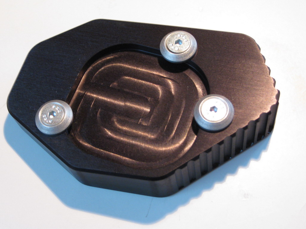

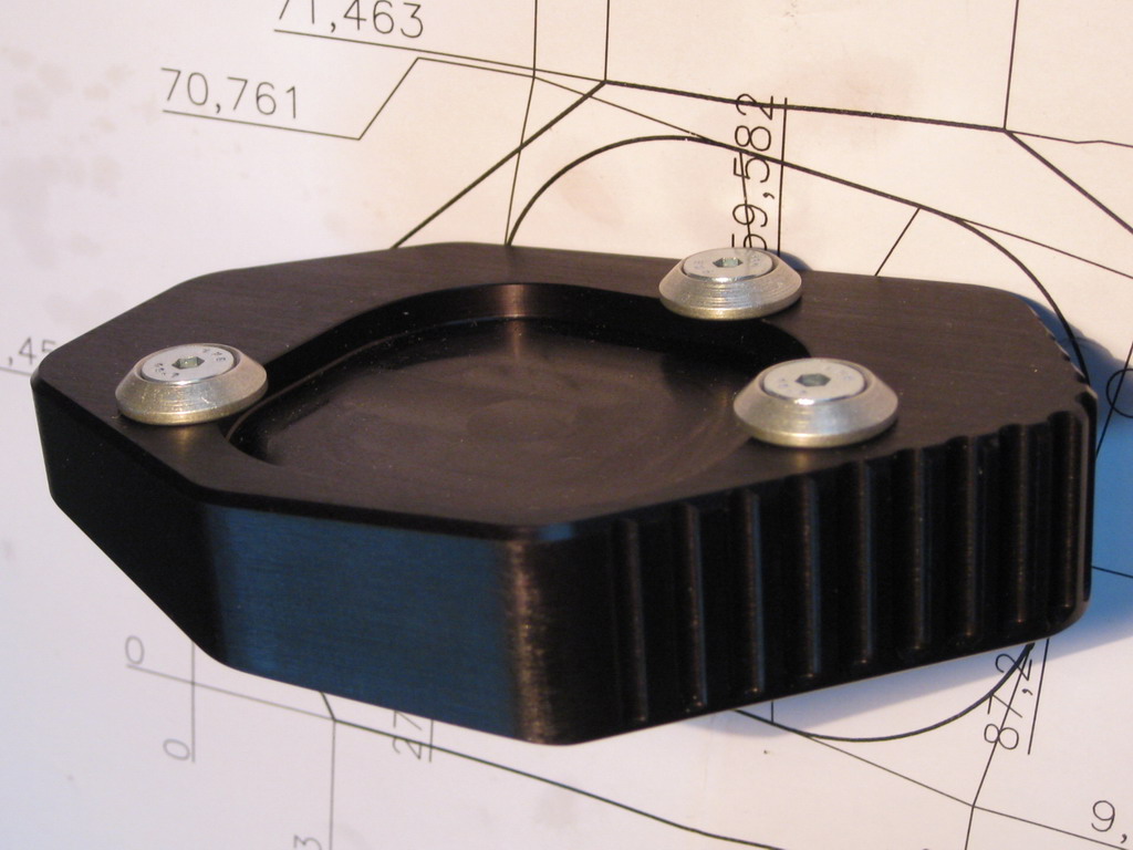

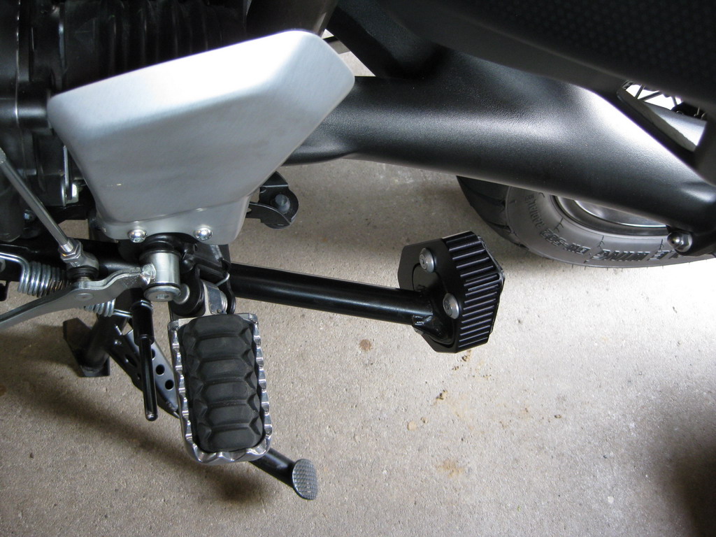

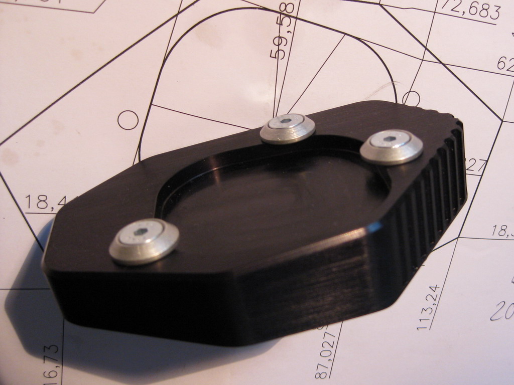

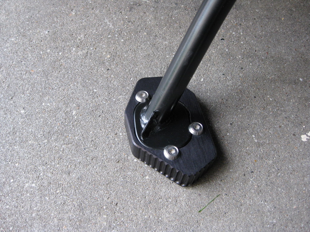

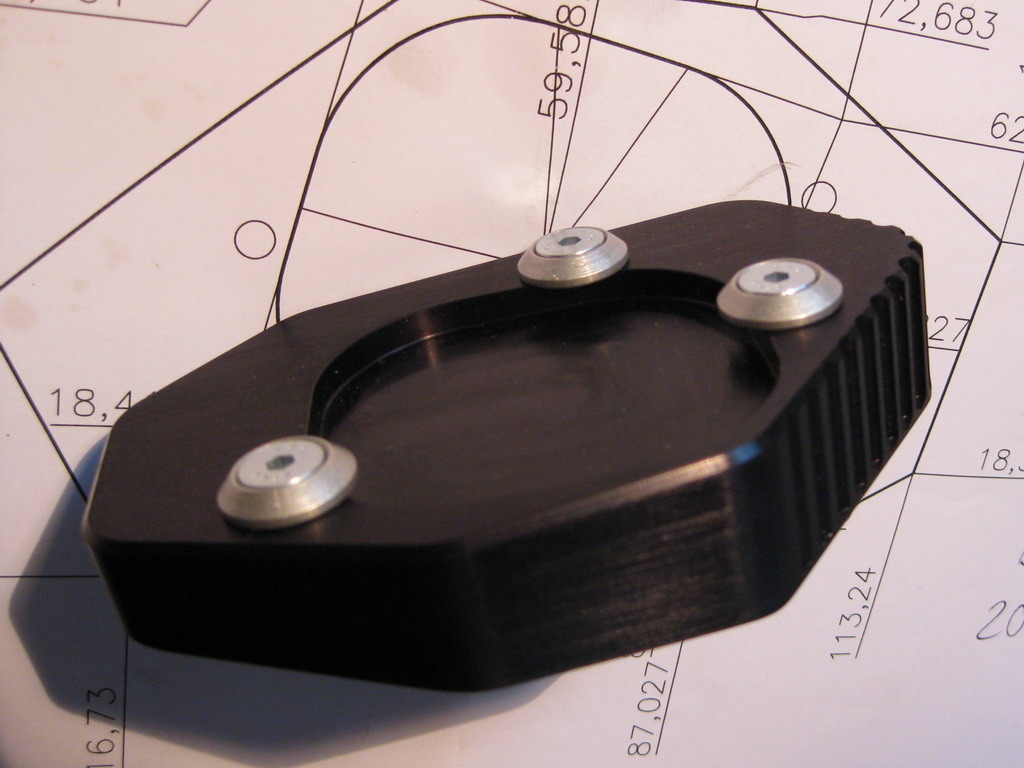

Anbei ein paar Bilder von der Eigenbau "Erhöhung".
Experimentiere im Augenblick noch mit einer Gummiunterlage die ich unter die Verbreiterung kleben werde, da das eloxierte Materiel recht schnell abscheuert.
Bilder im eingebauten Zustand an der
folgen noch.

Hallo Floh
Exzellentes Teil, könnte in Serie gehen.
Aber das mit der Gummiunterlage kannst du vergessen, hab ich auch schon probiert, das hält nicht.

Hallo Floh,
Danke für die Bilder.
Ja, das sieht gut und professionell aus. Wenn es sowas in "Serie" geben würde, wäre ich definitiv ein Abnehmer.

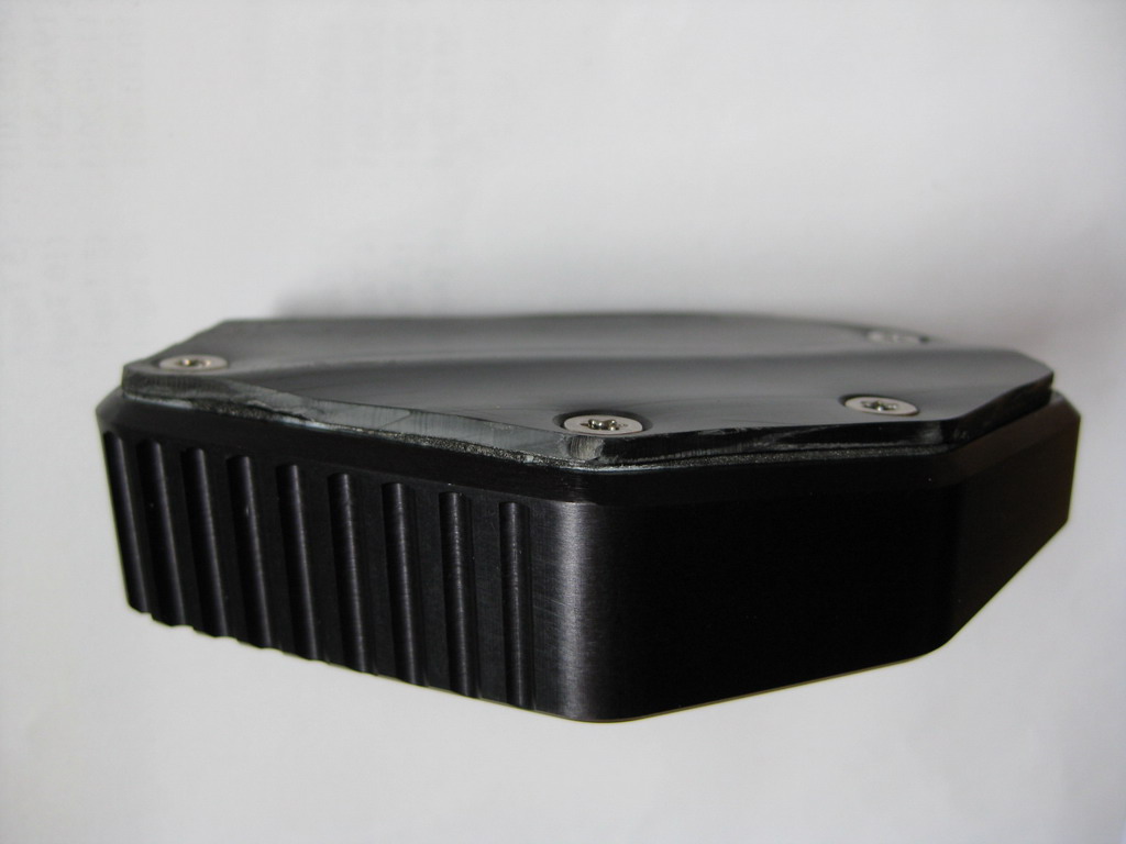

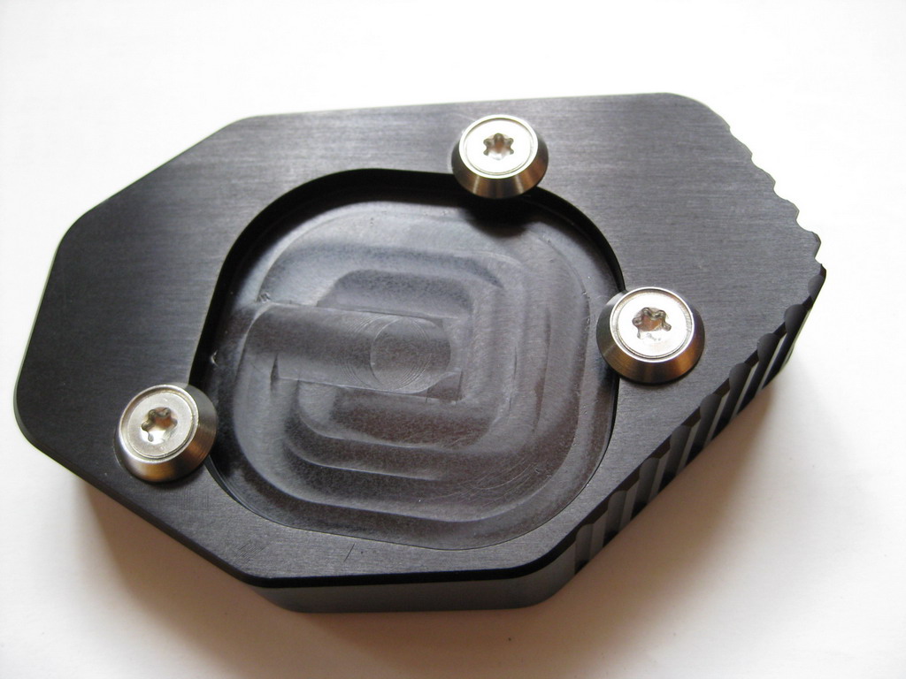

Das mit der Gummiunterlage ist in der Tat recht schwierig. Zuerst hatte ich so eine Gummiunterlage mit recht starkem Klebeband befestigt, dies hielt aber nicht wirklich. Auf die Seitenständerauflage kommt ein recht starker Druck (oder besser gesagt er verdreht sich) wenn man den Lenker bewegt. Da verschiebt sich die Gummiunterlage recht schnell. Mittlerweile habe ich die Gummiunterlage zusätzlich zum Klebeband mit M4 V2A Senkkopf Torxschrauben befestigt. Bis jetzt hält die Sache recht gut.Gilead hat geschrieben: Aber das mit der Gummiunterlage kannst du vergessen, hab ich auch schon probiert, das hält nicht.
Die "Eigenbau"-Erhöhung funktioniert wirklich gut. Zuerst dachte ich wegen dem recht hohem Gewicht der Erhöhungsplatte gibt es Probleme. Aber es funktioniert alles bestens. Mittlerweile habe ich alle Befestigungsschrauben/Rosetten gegen Edelstahl V2A Torxschrauben ausgetauscht. Wegen der Kleinserie habe ich meinen Freund mal angesprochen. Er meinte unter 10 Stück ist da nix drin. Billig wird die Sache sicherlich nicht. Ich habe alleine für das Eloxieren 17,00€ bezahlt! Ich kann gerne den genauen Preis für die Seitenständererhöhung samt Rosetten und Schrauben anfragen. Scheint ja doch der ein oder andere Interesse zu haben. Ich denke diese Gummiunterlage ist da nicht zwingend notwendig.Lars hat geschrieben: Was ist denn eigentlich aus Deiner "Eigenbau"-Erhöhung geworden? Funktioniert das Teil und wenn ja, kannst Du ne Kleinserie davon anfertigen (lassen)? Wär ne prima Sache.

sagt mal, steht die Tenere mit so einer Unterlage nicht extrem gerade und kippt dann im Zweifel leicht um?
ich habe unter meiner (wegen schmaler Garage) ein 15mm Holzstück. Damit und je nachdem wie sehr ich den Lenker nach rechts lenke, kippt sie selbstständig vom Ständer weg gegen die Wand.
Wenn man auf einem leicht abschüssigen Weg abstellt steht sie ebenfalls schon recht gerade, mit so einer Unterlage ja dann umso mehr.....!?
