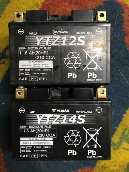

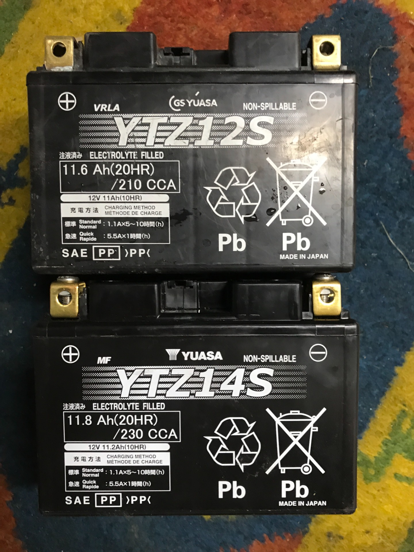

Heute meine 7 Jahre alte YUASA Batterie YTZ12 gegen die etwas stärkere YTZ14 getauscht. Die 12 tat es zwar noch, doch gerade bei der Kälte war nur noch 2 mal starten möglich.
Habe die 14 (Bj. 04/2018) günstig bei eBay gekauft.

Diese YTZ14S wäre eigentlich mein Favorit gewesen . . .
In einem wikipediaähnlichen Batteriethread habe ich mich aufklären lassen, dass eine Gel-Batterie gegenüber einer VRLA-Variante deutlich mehr Reserven haben und auch langlebiger sein soll. Die Yuasa ist eine VRLA.
Die grundsätzlich aufwändigere Bauart einer Gel-Batterie soll sich auch im Preis wiederspiegeln; was sich bei meiner Internetrecherche aber nicht unbedingt bestätigt hat.
Einen Schritt vor, zwei zurück. Bin nun nicht wirklich schlauer . . . :bewoelkt:

Oha.. :-)
Eine VLRA Batterie ist eine Gel Batterie. In unserem Fall haben wir eine AGM Batterie. Eine besondere Art von VRLA und zur Gruppe der Gel-Batterien zugehörig.
Wenn man beim Bleiakku bleiben will, gibt es was Leistungsreserven und Langlebigkeit angeht, nichts geeigneteres als VLRA Batterien für ein modernes KFZ (mit dafür ausgelegtem Laderegler). Aus diesem Grund besitzen KFZ mit Start Stopp Technik grundsätzlich eine VLRA Batterie. Stützbatterien bei VW und Mercedes sind seit langem ebenfalls VLRA Batterien.
Meines Wissens ist Yuasa das Beste, was es für Motorräder auf diesem Planeten zu kaufen gibt. Als Alternative fällt mir nur noch LifePo ein.
Übrigens, wenn ich mir unsere kleine Batterie so ansehe, dann kann ich mir beim besten Willen nicht vorstellen, daß die länger als 2 Jahre zuverlässig funktioniert. Das Schwarmwissen zeigt hier natürlich, die Batterie hält noch deutlich länger, aber trotzdem will es nicht in meinen Kopf. Tut mir leid. Moderne Technik hin oder her, dieses unglaublich winzige Ding kann in meinen Augen einfach nicht lange zuverlässig durchhalten. :-) Betonung liegt auf zuverlässig. Selbst eine Batterie für einen 125ccm Rasentraktor ist bedeutend größer.
Gruß Steffen
