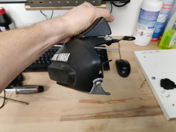

Hui! Ist ja toll, dass es schon.Erfahrungswerte gibt.
Wie war die Montage? So simpel wie die Datei behauptet?
Ich hab für oben die zu kaufenden bestellt und für unten die kostenlosen in der kürzeren Version (die lange ließ sich nicht drucken, vielleicht zu groß?)

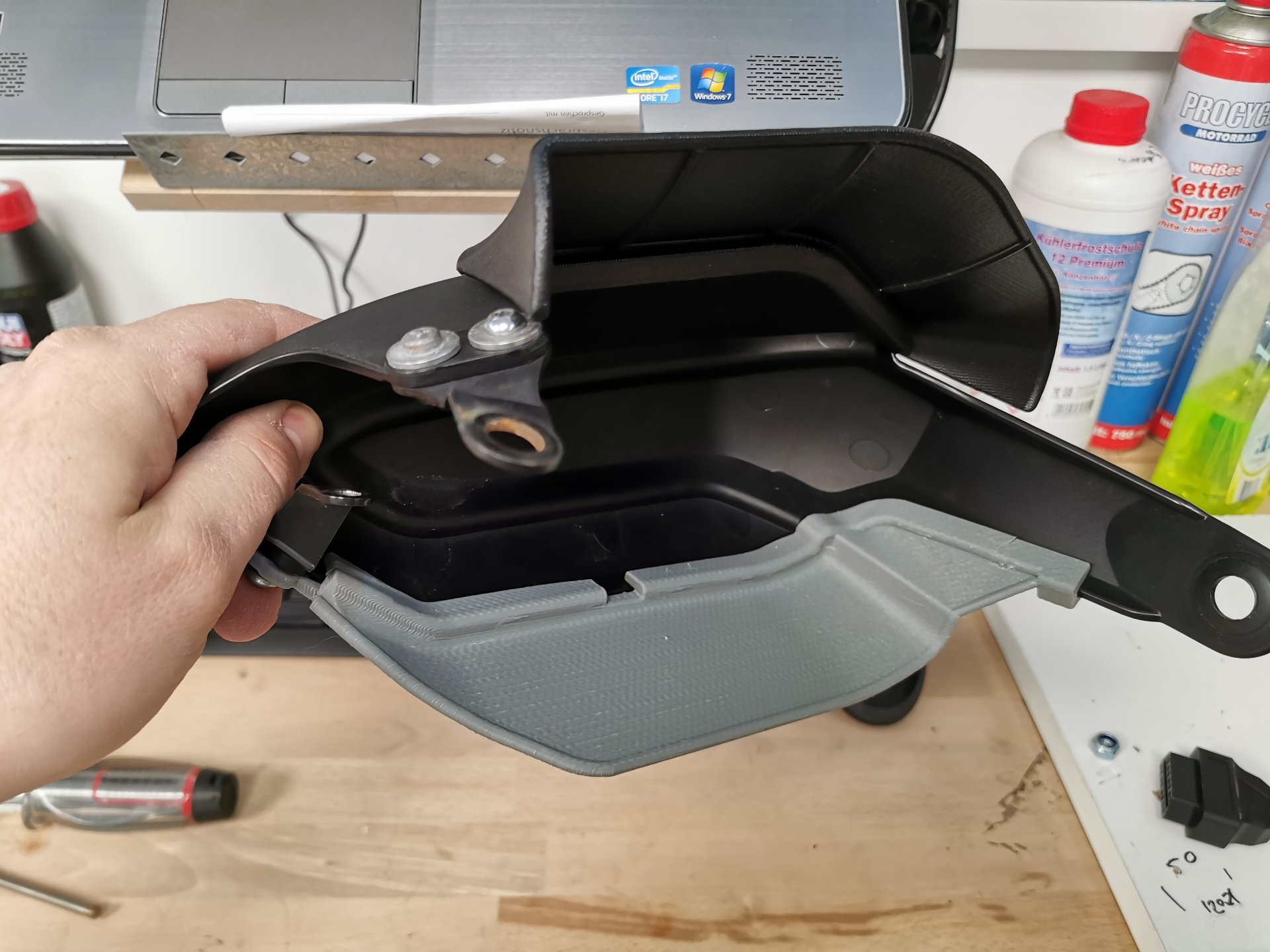

Mein Drucker hat halt ein relativ großes Spektrum von 300x300x400mm daher sind solche Teile kein Problem.Monstrumologe hat geschrieben: Mi 17. Mär 2021, 22:54 Hui! Ist ja toll, dass es schon.Erfahrungswerte gibt.
Montage und Passform würde Ich eine 2+ geben.
Wie gesagt mir aber zu heikel mit PLA die Dinger nur zu stecken.
Keine Lust das die Teile sich bei 150km/h verabschieden.
Ich kann aber gerne Testhalber falls es für jemanden interessant wäre nochmal die kostenlosen Dateien drucken und mal Bilder von der Passung machen
Muss es nur wissen dann schmeiß Ich den Drucker an

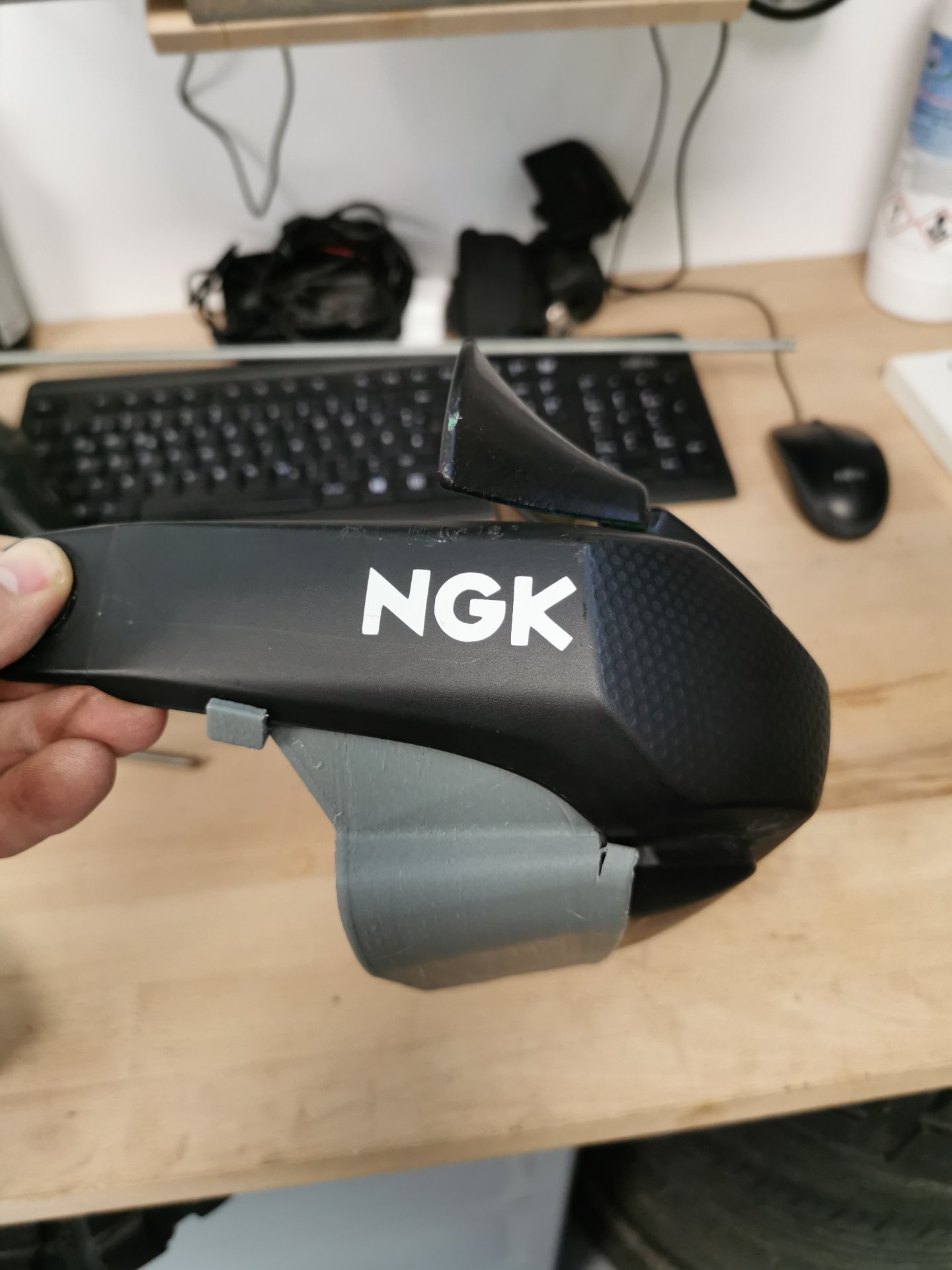

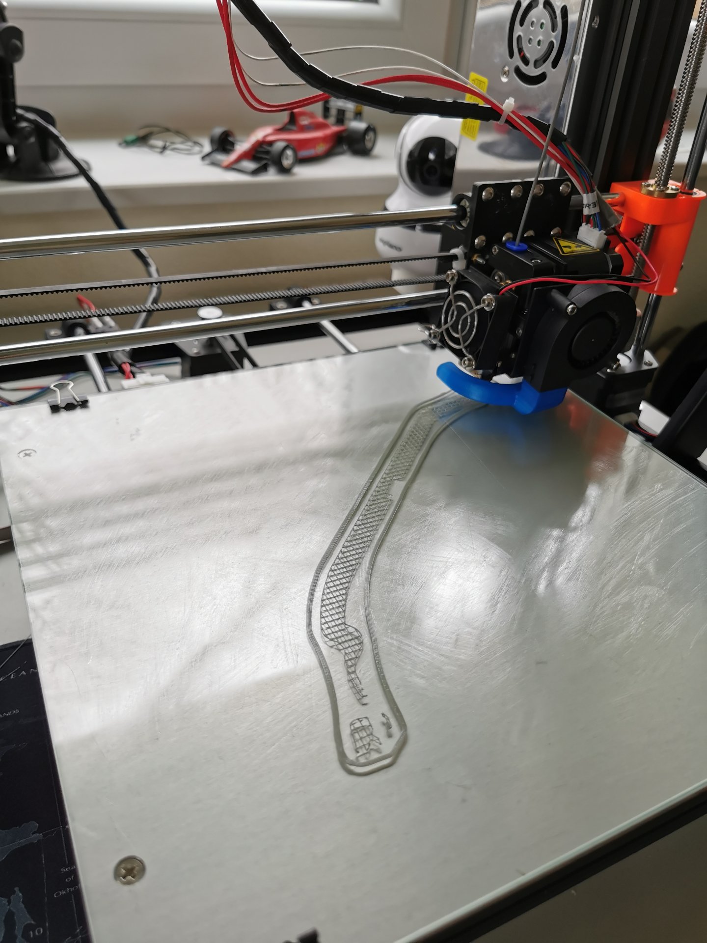

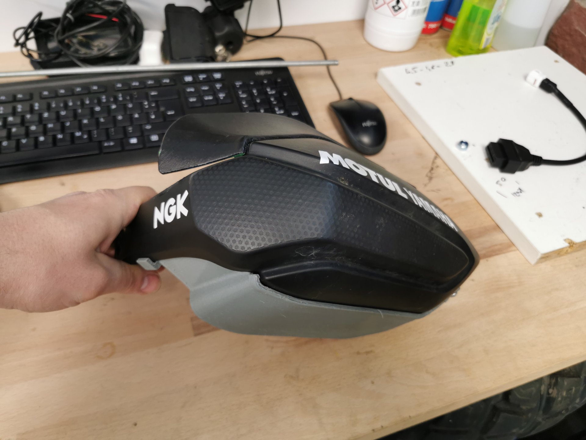

Re: Handschutz Eigenbau

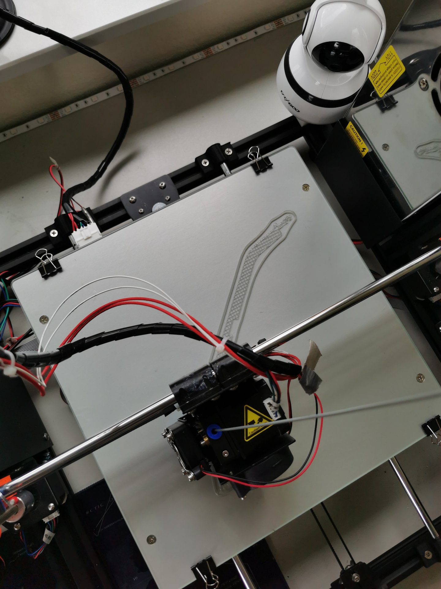

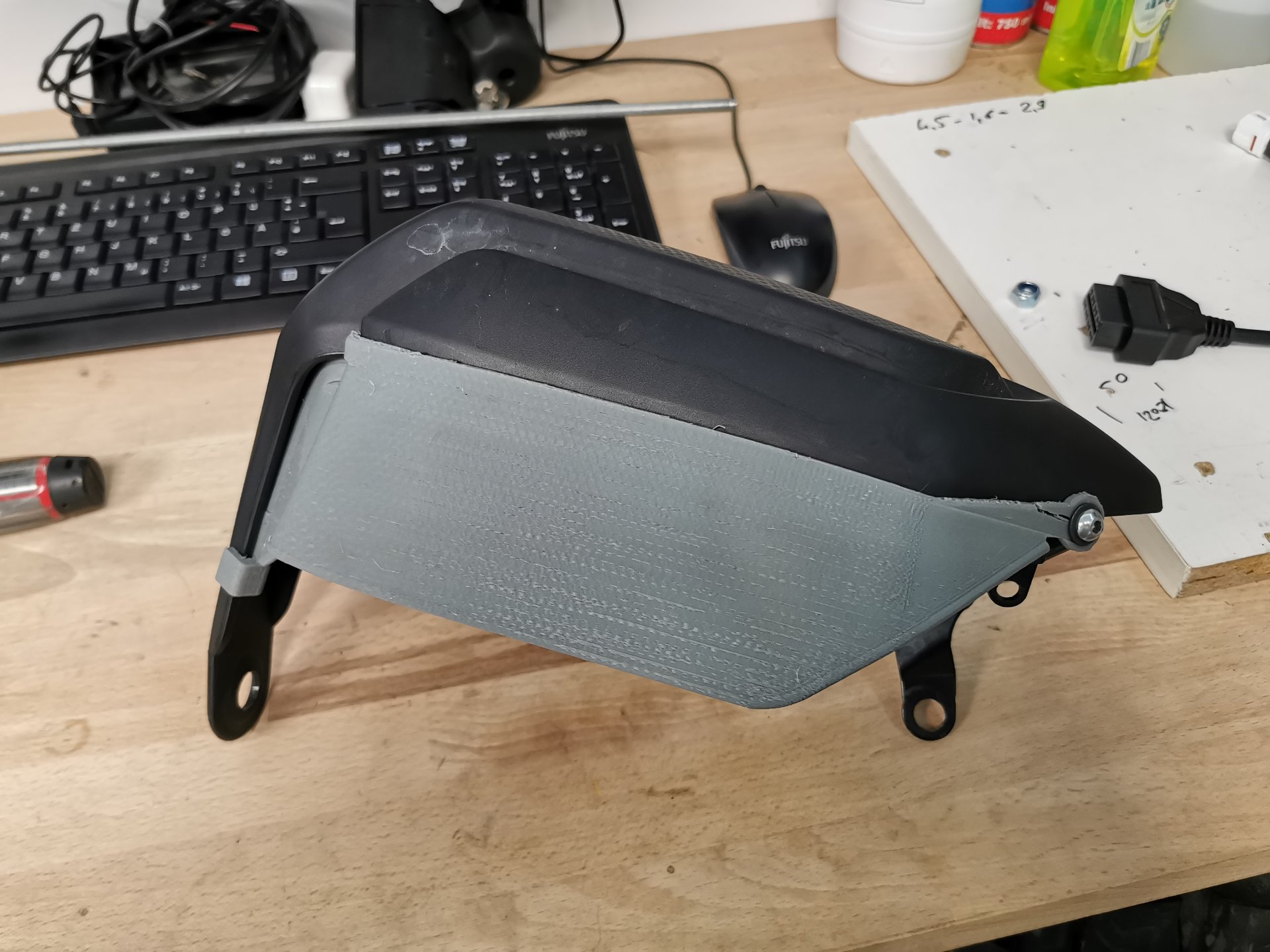

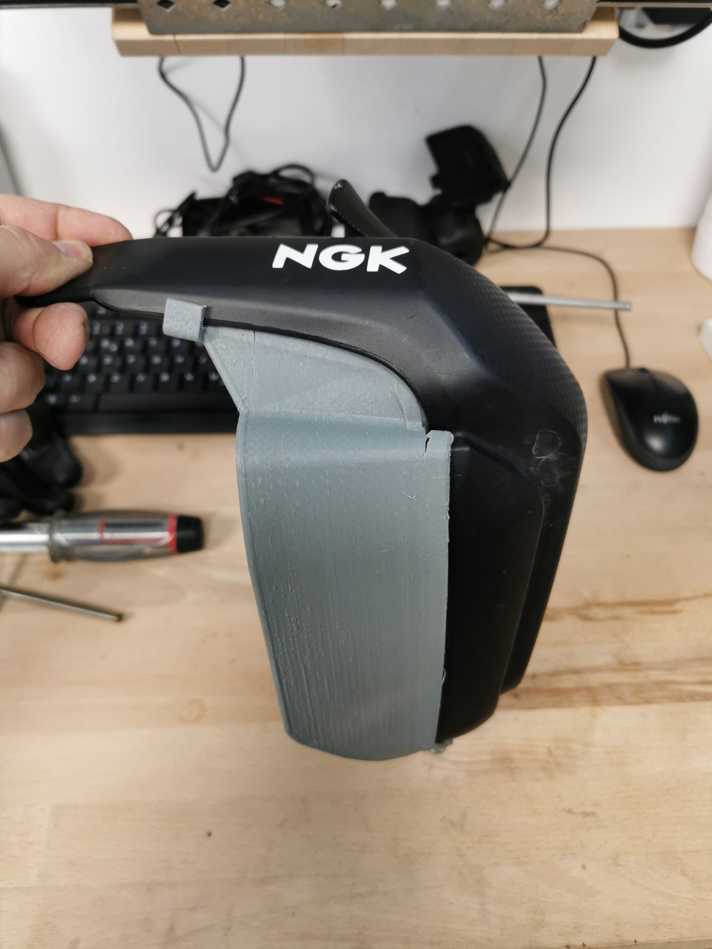

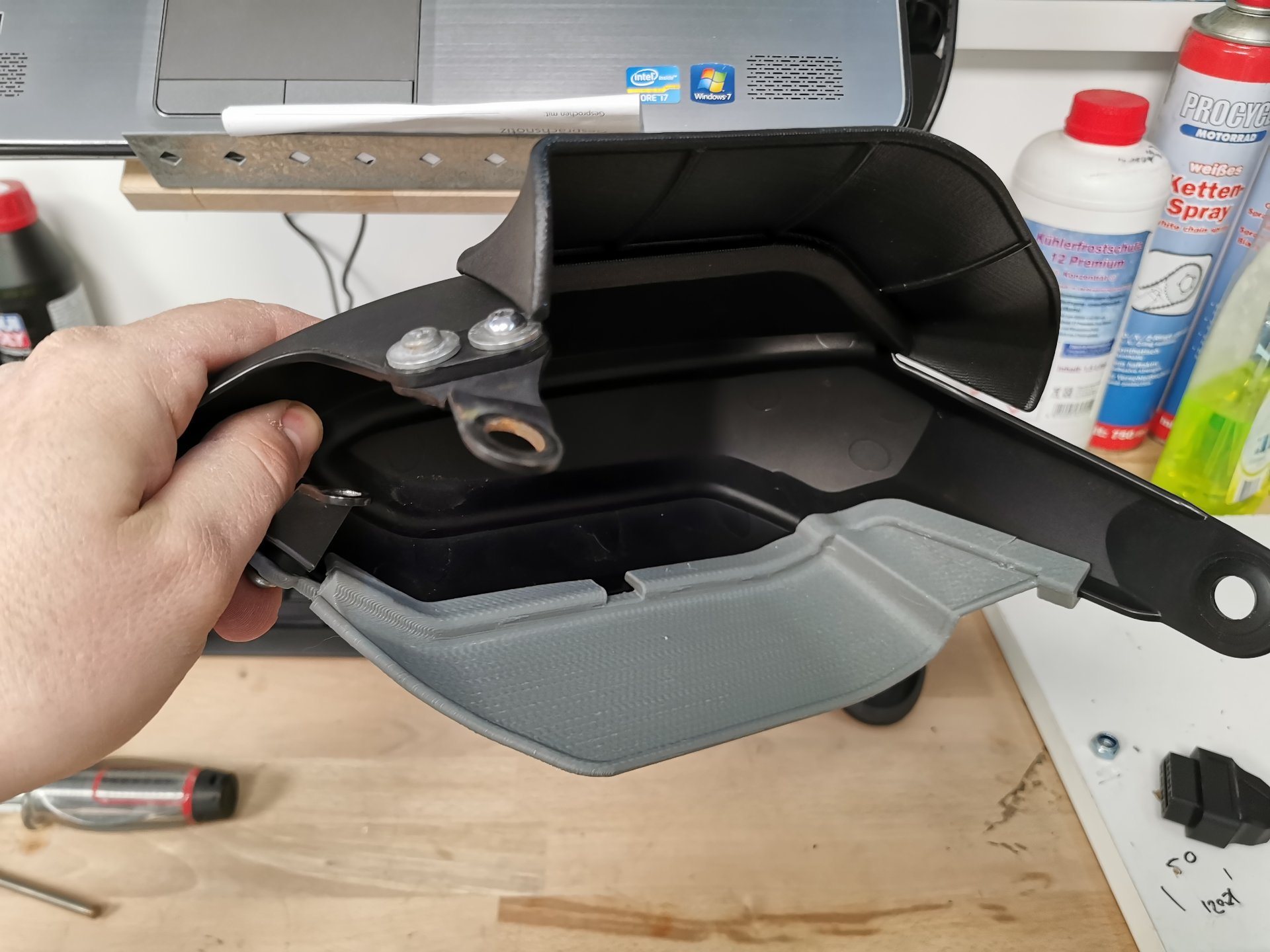

Ich hab jetzt mal mit PETG gedruckt, welches aber schon ziemlich alt ist wodurch die Materialqualität und die Druckqualität etwas leidet. War ja aber eh nur ein Versuch.
Daher hab Ich auch nur 2 Layer als Wandstärke, also 0,32mm.
Innendrin ist es hohl spart Zeit beim Druck und wie gesagt nur ein Test.
Die Passgenauigkeit der langen Teile ist so lala man muss schon viel Drücken das alles passt, dadurch ist es an ein paar Stellen gebrochen, was aber daran liegt wie "Lachs" ich gedruckt habe.
Ist es mal dran, hebt es ernsthaft gut.
Ich hab das ganze nicht an der Dicken montiert aber Ich hoffe die Bilder helfen weiter.
Auf dem Drucker liegt aktuell das kleine Teil der anderen Seite für den Vergleich.
Bei Fragen gerne melden

Vielen Dank!
Der Sinn der unteren Verlängerung erschließt sich mir auch nicht, oben soll er ja Regen und Fahrtwind abhalten, aber unten?
