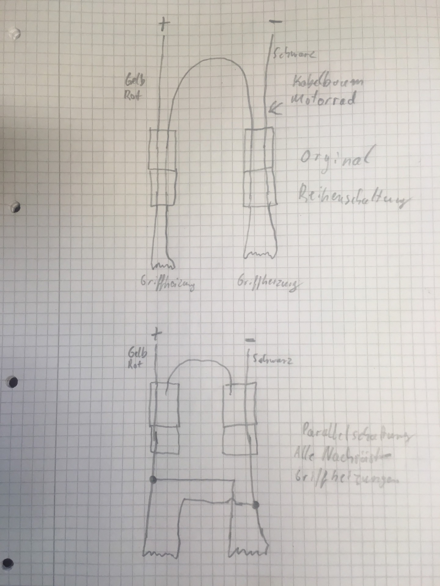

kannst du dazu mal Bilder einstellen.
Habe meine wie von shokato dargestellt angeschlossen, wie du sagst nur die halbe Leistung.
Gruß aus Frankenberg Reiner

Bilder habe ich nicht aber eine kleine Skizze

Roadrunner
Beiträge: 31
Registriert: Sa 6. Dez 2014, 17:14
Km-Stand: 57686
Ort: Frankenberg
Re: Griffheizung an DP07
Beitrag von Roadrunner »
ok, Daaaanke.
Gruß, Reiner
Derhai
Beiträge: 240
Km-Stand: 42000
Beitrag von Derhai »
Und?
Funktioniert das nun so?

awi900
Beiträge: 30
Registriert: Mi 5. Sep 2018, 12:40
Km-Stand: 8500
Ort: Salzkotten
Beitrag von awi900 »
Bei der DP07 nur so!
Wenn schon vier Zylinder dann aber verteilt auf zwei Motorräder
