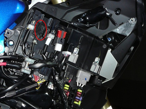

Edith meint: Ich habe noch en Foto gefunden und ich meinte es müsste das 2. Relais von links sein.
Gruss Peter

BlinkerRelais ist in der 1. Reihe oben das 2. von links.
Siehe auch WHB Seite 2-59.
Der Stecker ist laut Stromlaufplan 3-polig, wobei nur 2 Kontakte belegt sind - das Relais ist somit 2-polig.
LG, rubbergum

Ich meine auch dass man einfach an das Relais ran kam und es das erste oder 2te von links war. Blinker anmachen, Relais rausziehen, wenn der Blinker ausgeht hast du es gefunden ;-)

SUPER!!! Danke euch! DAS Bild hab ich gemeint! Ich will nicht unnötig mehr abbauen als nötig. Danke nochmal! :winken: :streicheln:
