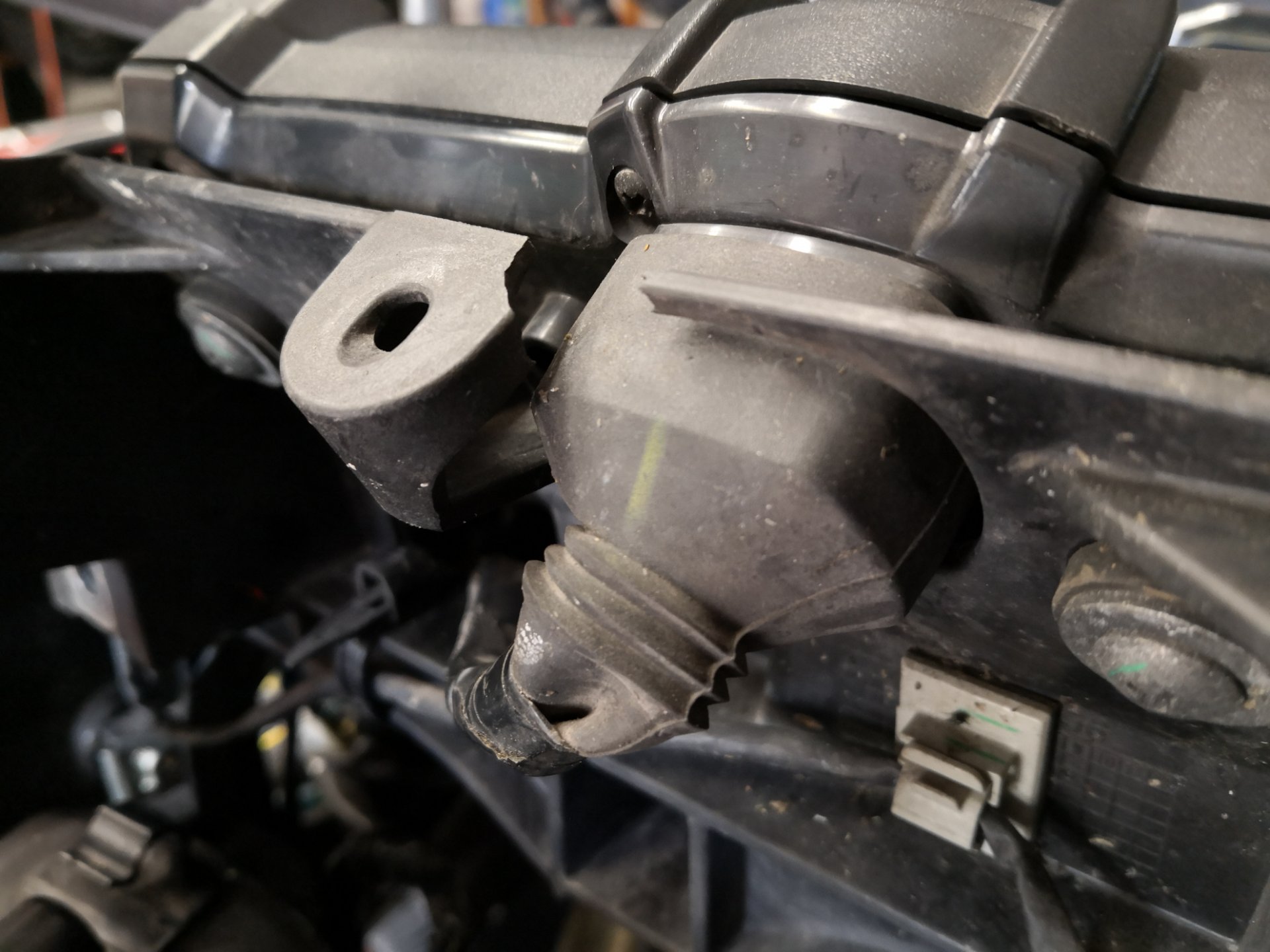

Was erkenne ich (soll ich erkennen) auf dem zweiten Bild?

Da haben meine dicken Finger wohl zwei Bilder erwischtmeine dicke hat geschrieben: Di 29. Jun 2021, 13:46 @trigger

So jetzt hat es meine Cockpithalterung auch erwischt.
Es ist ein wenig mehr weggebrochen.
Wollte eigentlich nur ein paar Kabel neu verlegen und habe deshalb den Vorbau demontiert.
Muss irgendwann auf meiner Tour nach oder in Kroatien passiert sein.
Hatte mich schon gewundert, warum mein ganzer Aufbau ab ca. 130 auf der Uhr, trotz meiner Zusatzhalterung so ins "Zittern" kam.
Andreas

Eine Frage an alle mit dem gerissenen Cockpitträger: habt ihr das Serienwindschild drauf?

Nein, bei mir ist die hohe Powerbronze Scheibe dran, dann noch der TT-Windschildhalter, mit Halterung für Garmin 590 Navi.horscht hat geschrieben: Fr 29. Okt 2021, 21:17 Eine Frage an alle mit dem gerissenen Cockpitträger: habt ihr das Serienwindschild drauf?
Also schon a bissele mehr Gewicht am arbeiten.
Kann schon sein, dass das Zusatzgewicht mitverantwortlich ist für den Bruch.
Gut das die Saison fast vorbei ist, habe deshalb genug Zeit mir Gedanken zu machen.
Für kürzere Ausfahrten steht ja noch meine rote 1100er in der Garage.
Schönes WE und Grüße
Andreas

Original Schild mit MRA Spoilerhorscht hat geschrieben: Fr 29. Okt 2021, 21:17 Eine Frage an alle mit dem gerissenen Cockpitträger: habt ihr das Serienwindschild drauf?

Ich hab heute mal Frauchens Küchenwaage mitgenommen:
Die (DP01) Serienscheibe wiegt 500 g.
Meine Touratech Scheibenverstellung wiegt 800 g.
Meine neue MRA X-Screenscheibe wiegt 1.000 g.
Also würde der Original Scheibenträger, der herstellerseitig nur 500 g tragen muss, mit Zubehör bis zu 1.800 g tragen müssen.
Und dann kommen bei manchen noch die Navis dazu.
Da wundert es mich auch nicht, dass das bricht, vor allem wenn man auch im Gelände oder viel auf schlechten Straßen unterwegs ist.
Ich hab heute meine TT Verstellung abgebaut, jetzt sitzt die MRA auf der Originalaufnahme. Es fehlt mir optisch zwar was im Cockpit aber da ich an der MRA Scheibe eh nur am Spoiler rumspielen muss, dürfte das egal sein.
Oder sind das abwegige Überlegungen - muss die Originalhalterung locker die 2 kg stemmen können?

Ich denke, dass deine Überlegungen einen entscheidenden Faktor unterschlagen: Den Winddruck
Welche Kraft wirkt auf die Scheibenhalterung der Originalschreibe bei 200km/h?
Bestimmt mehr als 2kg.

Hm..
Du meinst, dass die verschiedenen Gewichte dabei eher vernachlässigbar wären?

Finde deinen Ansatz eigentlich passend überlegt.horscht hat geschrieben: So 31. Okt 2021, 20:17 Ich hab heute mal Frauchens Küchenwaage mitgenommen:
Bei mir kommt ja zum Spoiler noch die abschließbare TT Halterung und das Garmin XT dazu.
Bewegt wird meine wie bekannt ja auch recht grob im Gelände.
Mir ist heute auf der Heimfahrt wieder aufgefallen, dass die Komplette Montur vorne in gewissen Momenten schon stark wackelt. Checke morgen mal ob meine Verklebung noch ganz ist
Bei dem Bike müsste das ganze ja aber eigentlich stabil ausgelegt sein, was es offensichtlich nicht ist.
Vor allem durch die zusätzliche Abstützung in meinem Fall z.B. durch die Streben aus Edelstahl an den Seiten.
Die DP07 hat ja Serie die Verstellung und den ganzen Klimbim da sollte es doch eigentlich halten
