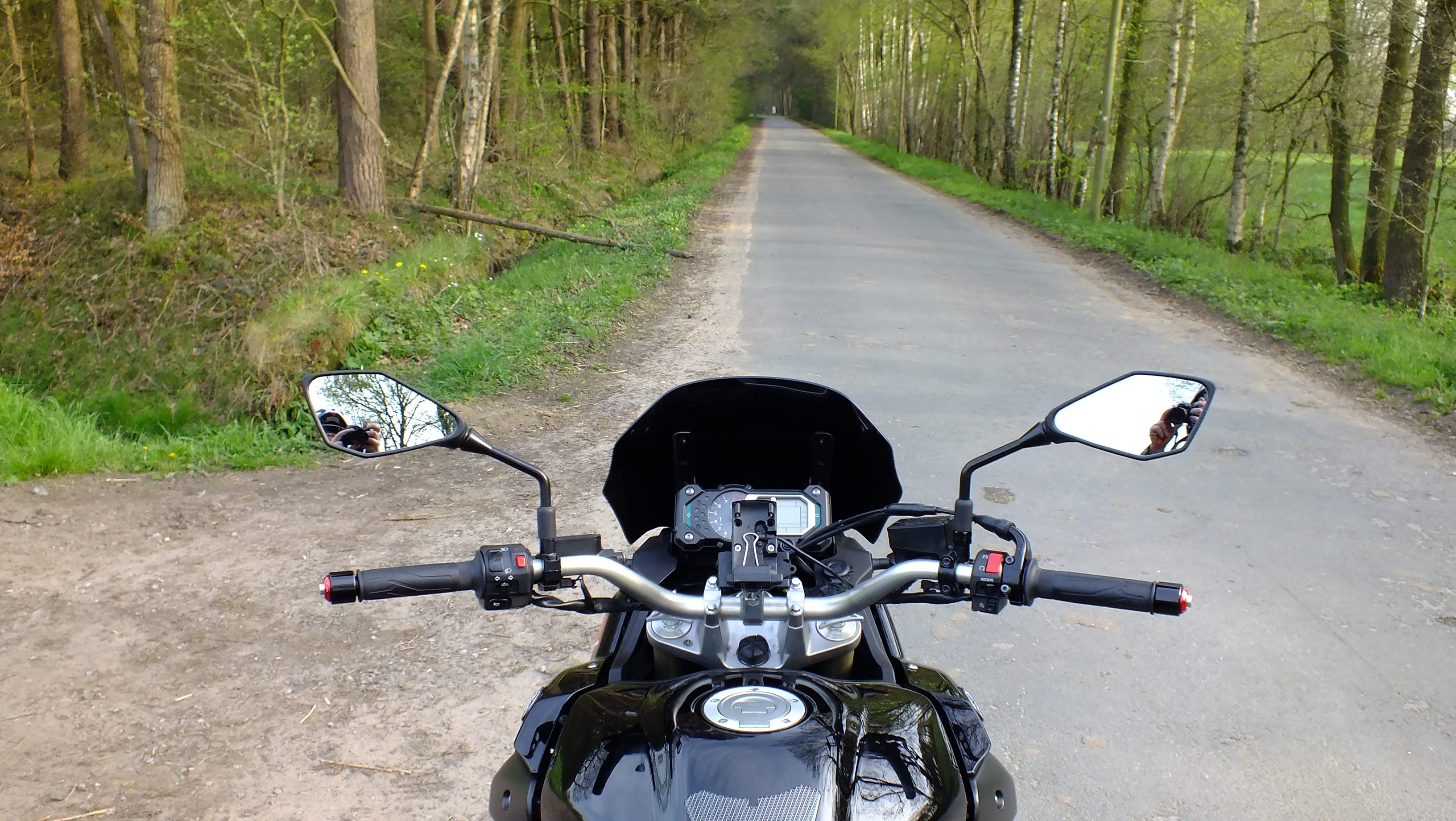

Re: Anderer Lenker 2.0
download/file.php?id=18981&mode=view
Sehr schön
So stelle ich mir das vor
... und dann noch eine verbesserte Ergonomie
Sehr schön
Gruß KaKaDu (-:

Sooooo, nun habe ich mir den AX2 geholt und montiert.
Mit den Lenkerendgewichten habe ich es anders gemacht:
und zwar war ich bei OTR vor Ort und habe mich mit T. Haberkamm gut und lange unterhalten.
Letztendlich habe ich nun die originalen Lenkergewichte wieder montiert.
Diese haben ein Gewinde von 16mm.
Im original Lenker ist dieses Gewinde eingeschnitten,
das hat OTR bei dem AX2 auch gemacht
und passt perfekt
Heute habe ich dann mal eine etwas längere Tour unternommen.
Also ich bin ganz zufrieden
Keine Schmerzen mehr im Oberarm bzw. in der Schulter.
Dadurch das die Handgelenke wesentlich entspannter sind,
kann ich viel besser meinen Oberkörper bewegen
und dadurch die
leichter durch "Impuls steuern"
Auch das "aufstehen" geht leichter
Die Lenkererhöhung, die ich vorher verbaut hatte,
kann ich nun nicht mehr nutzen.
Ist aber auch nicht schlimm.
Der AX2 ist hoch genug.
Also alles insgesamt, für mich lohnende Investition

Danke für den Hinweis, sieht 1a aus mit dem Lenker. Ich hab häufig das Problem, dass mir die Gashand einschläft. Vielleicht ist der Lenker eine Abhilfe, da er anders geformt ist.

Ich habe mir den AX2 auch bestellt und wollte ihn am Sonnabend montieren...wollte...
In Summe war er mir zu hoch. Vielleicht hätte es funktioniert, aber ehe ich Löcher in den Lenker bohre oder die Nippel an den Armaturen entferne, habe ich es lieber gelassen.
Also wenn jemand Interesse an dem Lenker hat....

Wieviel höher isser denn nun wirklich?
Wenn man von den Tabellenwerten ausgeht sind´s ca. 6 cm,
bzw. 3 cm wenn man (so wie ich) mit Originallenker ´ne Lenkererhöhung dran hat.
Passt das mit den originalen Zügen und Leitungen noch?
Wenn ja würde ich doch glatt in Versuchung kommen ...
Kommt zufällig wer zum HiFaKo, der den verbaut hat?
Würde mir das gerne mal live ansehen ...

Heißt das, dass OTR extra für dich dieses Gewinde da reingeschnitten hat ? Oder sind alle AX2 von OTR mit diesem Gewinde versehen ?klausklemens hat geschrieben: Mo 15. Mai 2017, 20:26
das hat OTR bei dem AX2 auch gemacht![]()
