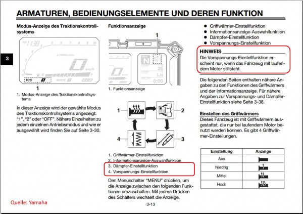

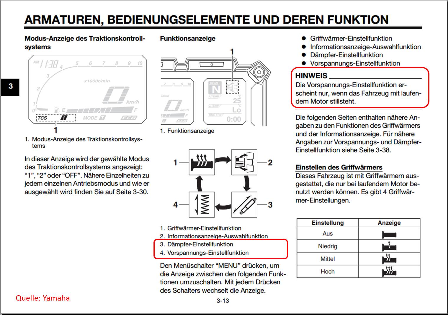

ich habe eine ZE, wenn mich nicht alles täuscht kann ich hier nur komplett einstellen, nicht vorne hinten getrennt. Wenn doch belehre mich einer des besseren - das hätte ich dann verdient. :-)
Man stellt es getrennt ein. Im Stand wenn sie läuft ganz einfach zu finden.
3 = vorne
4 = hinten
*Klugscheissermodus AUS*
Zörnie
Re: ZE steht schwammig - Umfaller im Stand!
Beitrag von Zörnie »
rookie hat geschrieben:
3 = vorne
4 = hinten
Man stellt zwar Vorspannung und Dämpfung separat ein, nicht aber getrennt nach Telegabel und HR-Stoßdämpfer. Bei der Vorspannung wird meines Wissen nur der HR-Stoßdämpfer verstellt, bei der Einstellung der Dämpfungshärte erfolgt eine Änderung sowohl hinten als auch vorn.
