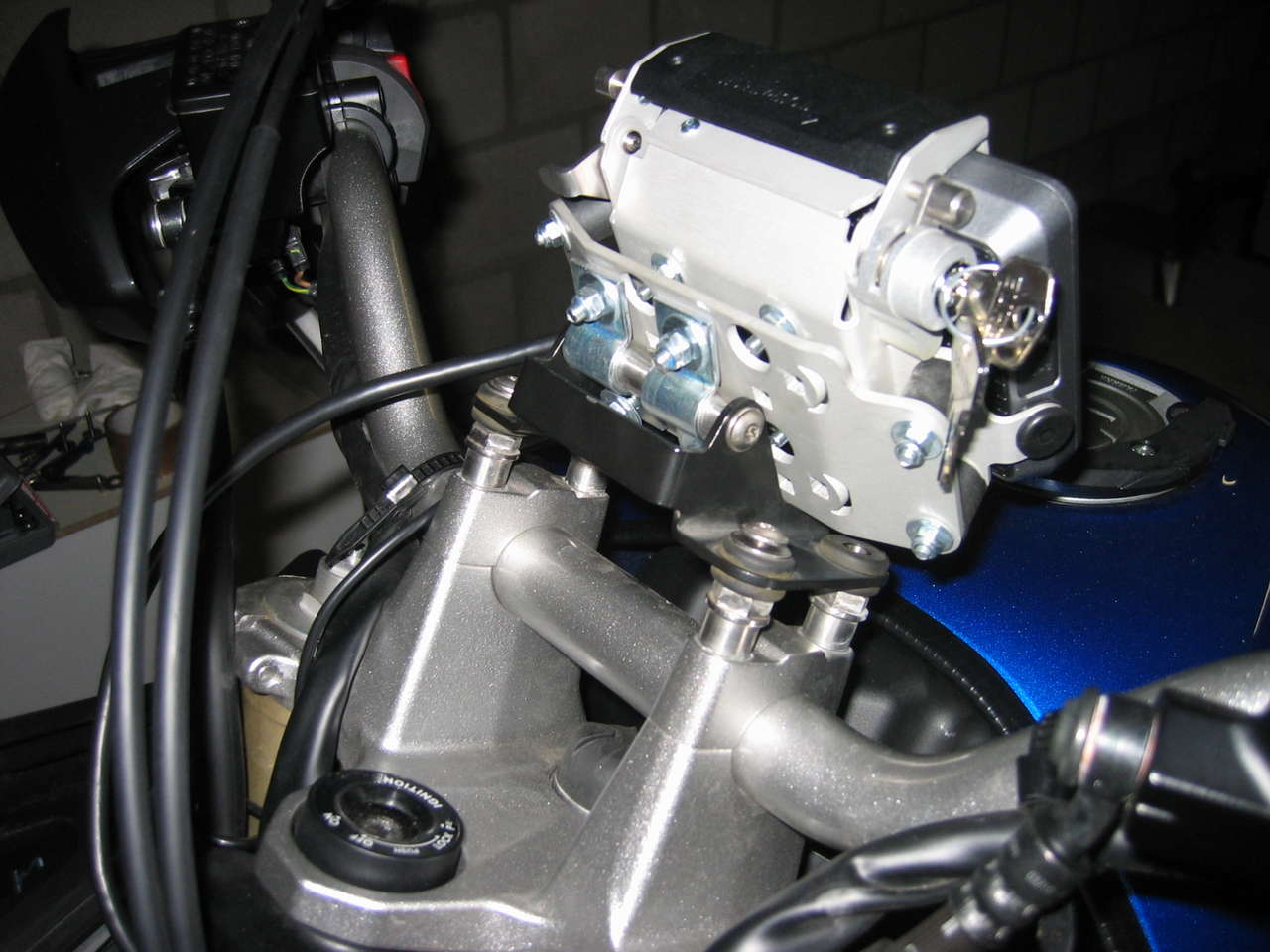

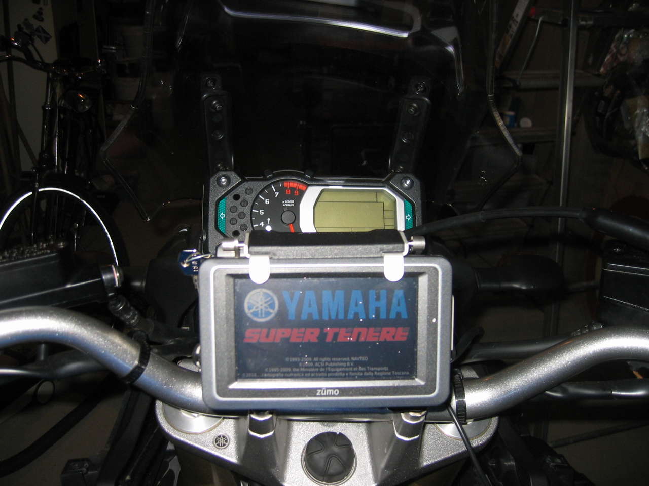

Ich hab den Navi auf den lenker montiert, er steht dann nicht so weit weg und man kann der navi besser bedienen.
Zum Zundschloss kommt mann dan nicht mer so leicht, aber es geht.
Der Schwarze buegel sitzt mit speziellen bolzen fesst auf den lenker die gleich dass lenk rohr festhalten. Die hab ich vonn BMW handler.(BMW No 32717652161) (€25,-)
Der Schwarze bugel (BMW No 77527724487) (€64,-) hat ich noch von mein voriges motorrad, ein F800GS, und der past auch auf die XT1200.
Die massen von die klemmschellen sind bij Yamaha etwas grosser, aber weil alles in Gummi montiert wird past ess doch.
Fur ein sicheren halt von der Zumo 660 hab ich ein Touratech halter.
Alles ist ein bisschen bastlerei, aber ich brauchte nichts zu versaegen oder grosser zu bohren.
Entschuldigung fuer die schreibfehler.

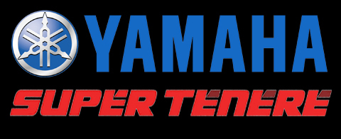

Maurice das Logo in deinem Zumo find ich Spitze! Ist das frei erhältlich?

Hier ist es, weiss nicht ob ihr den so hochladen konnt.sanse hat geschrieben: Maurice das Logo in deinem Zumo find ich Spitze! Ist das frei erhältlich?![]()
