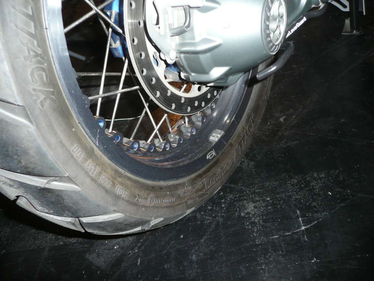

Die später zu "Tricks" führenden Details können die nicht kennen. Ob die Speichenräder für die Drosselung des Motors ursächlich waren ?

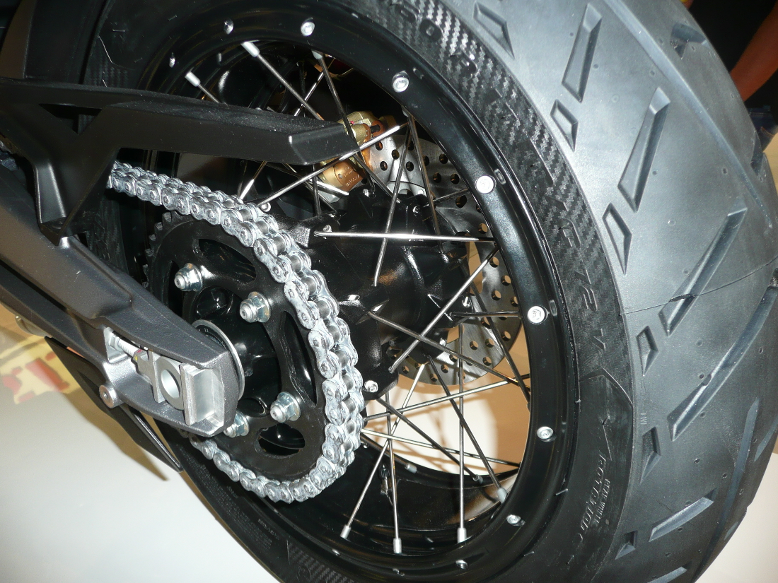

Der mit den Speichen auftrende Ärger überrascht mich etwas - hoffentlich nicht mal am eigenen Rad. Die gleiche Ausführung findet sich schon an der 650er Suzi-V-Strom, erstes Bild. Was ich an der Aprilia-Caponord gesehen habe, gefällt mir noch weit weniger: Wo sie an der Nabe wie an der ST eingehängt sind folgt sofort ein Knick. Da hat man m.E. nicht zu Ende konstruiert, zweites Bild. Am Honda Crosstourer hat man den Knick bei der Felge - auch ne
Möglichkeit, drittes Bild.

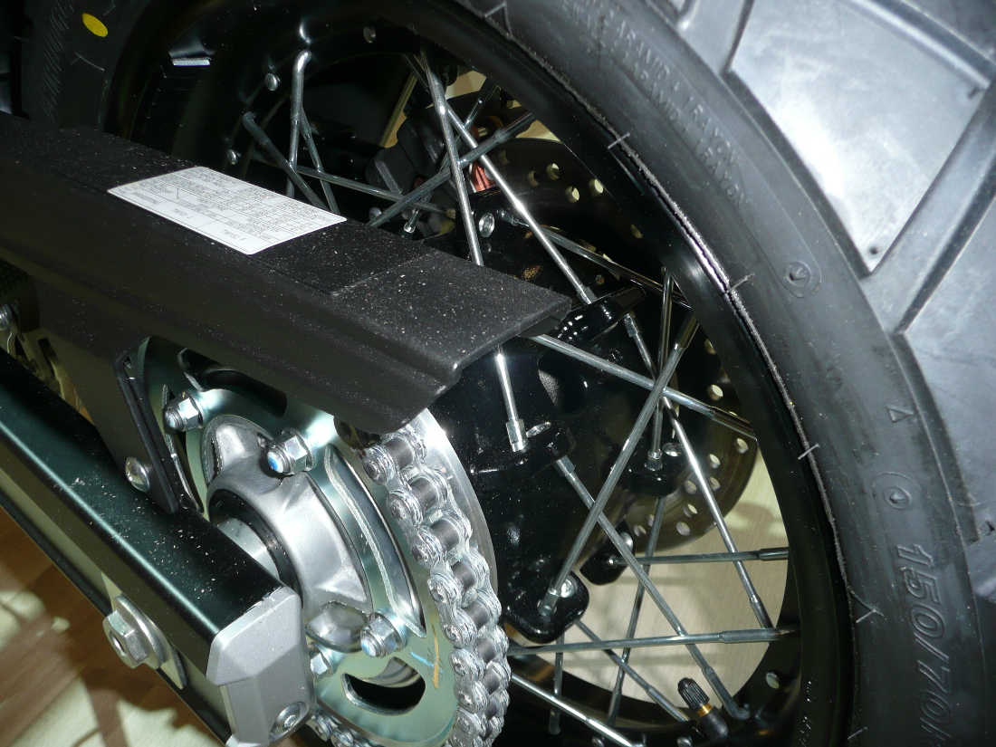

Der BMW-Tuner Wunderlich hatte so etwas Aufwändiges auf der Intermot stehen, viertes Bild.
