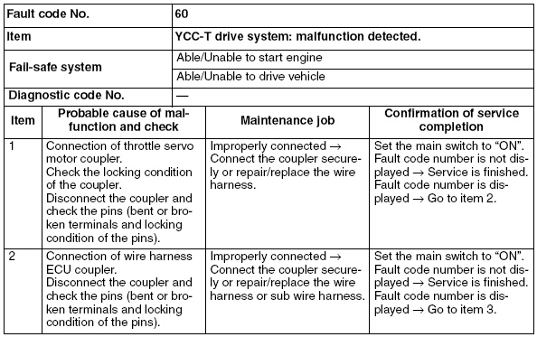

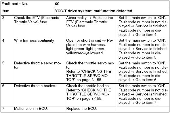

Heute morgen normal angesprungen,alles i.O.. Nach ca 1 km an einer Ampel gehalten, geht die Drehzahl in den Keller und die :xt12: geht aus. Neustart nur mit Gas geben möglich. An der nächsten Ampel Kupplung gezogen, die :xt12: geht wieder aus. Jetzt leuchtet die Motorkontrolllampe auf, Fehlercode 60 wird angezeigt :daumen_ab: . Morgen wird sie vom Transportunternehmen zum :) gebracht. Bin mal gespannt was dabei rauskommt :krank: . Morgen nach genau 2 Monaten und ca. 6400 km mit Elektrofips in die Werkstatt :krank:
lg Chris
lg Chris
rubbergum
Beiträge: 1713
Ort: Wien (A)
Re: Startprobleme -> Zickenalarm
Beitrag von rubbergum »
Hi Chris!
Sicherlich ärgerlich nach so kurzer Zeit. Das einzige, das ich dir an Info anbieten kann, sind die Infos vom WHB zum Fehlercode 60. Berichte doch bitte, was dein :-) dazu sagt.
LG, rubbergum
