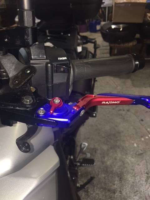

Heute vor 4 Wochen nur der Optik wegen angeschraubt und nach etwas über 3.000 km Berg- und Pässetouren als richtig gut befunden:
https://mtp-racing.de/RAXIMO-BCF-und-BC ... s-mit-ABE-
Durch die Möglichkeiten der Hebelverlängerungen und -kürzungen kann man diese Hebel exakt auf SEINE Hände einstellen.
Die Klappfunktion, die die Gefahr eines Hebelbruchs bei einem Sturz mindern soll, konnte ich (zum Glück) noch nicht testen.
Der Preis ist m.E. unschlagbar; insbesondere auch auf die Farbzusammenstellungen/-auswahl der beiden Hebel und die vorhanene ABE (DP04).
Einziges Manko: Mit vorhandenen Handprotektoren sieht man die Hebel kaum :lol:
