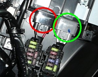

Wenn du mit einem Fluke misst, dann kannst du schon mal davon ausgehen, dass die Werte stimmen. Was mir noch eingefallen ist: Du hast hoffentlich kein Polfett auf die Kontaktfläche zw. Batteriekontakt und Kabelanschluss gegeben, sondern höchstens im montierten Zustand außenrum? An der Batterie direkt zu messen ist sicher besser, als an der Steckdose. Du könntest aber auch gleich so messen wie es Yamaha laut WHB vorschreibt:
Im roten Kreis ist der Stecker vom Regler: dort müssen bei 5000 U/Min 14,0 V anliegen.
ACHTUNG: Dort keinen Kurzsschluss produzieren, da nicht abgesichert --> Regler :daumen_ab:
Insoferne würde ich an der Batterie messen. Da sollte aufgrund der Kabeldicke kein Unterschied sein.
Weiters kannst du bei ausgeschaltener Zündung den rechten grauen Stecker im grünen Kreis abstecken. Das sind die 3 Adern der Lichtmaschine. Zw. den Kontakten 1/2, 1/3 und 2/3 des Steckers (nicht der Buchse) sollten jeweils 0,112 bis 0,168 Ohm anliegen. Das ist der Widerstand der Wicklung. Mehr Möglichkeiten hat auch die Werkstatt nicht zum Überprüfen von Lima und Regler.

und NEIN! Zu niedrige Spannung ist SEHR OFT nur der Regler. Die Teile kosten ca 200,- Euro, in der Bucht sogar weniger. Lass Dich mal von Motek.de (achtung, nicht identisch mit dem Yamaha-Händler in München) beraten, die Jungs dort sind sehr kompetent und beschäftigen sich seit vielen Jahren mit Motorradelektrik.
Getauscht ist sowas ganz fix, kein Vergleich zu einem LiMa-Wechsel. Wenn der Regler der XT nur gesteckt ist, kann man das sogar selbst machen. Andererseits: hattest Du nicht ne Garantieverlängerung abgeschlossen??
Ingo
Zusatz: die Ursache des Regletodes (so wie ich Laie das bisher verstanden habe) ist sehr oft thermischer Natur. Durch die Übergangswiderstände im Kabelbaum (an Steckern, durch Oxidation usw) muss der Regler mehr "arbeiten" und wird dadurch wärmer. Dies wirkt sich gerne auf die Lebensdauer der Regler-Bauteile aus. Der LiMa hingegen ist das wurscht, die gibt das ab, was produziert wird und der Regler muss dan schauen, wie er damit zurechtkommt. Sollten hier Spezialisten anwesend sein, können die das sicher noch besser erklären.. :oops:
