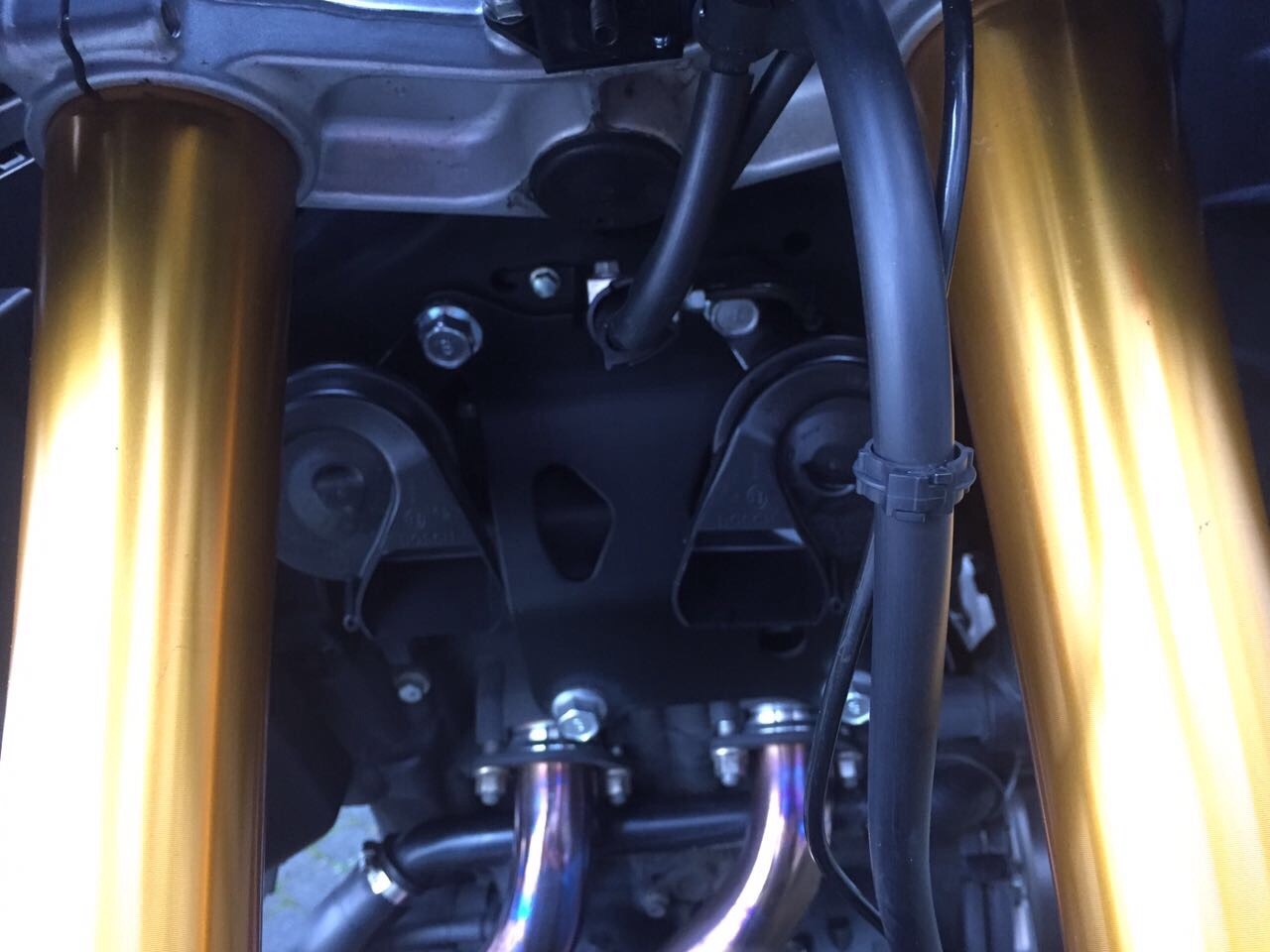

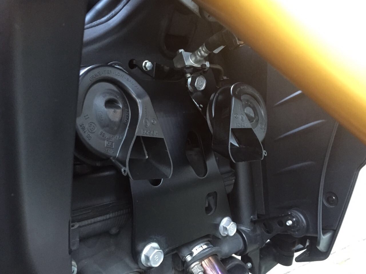

@kaja - merci für das zweite Bild, man konnte es weiter oben schon gut sehen. Was jetzt besser rauskommt ist, dass die Hupe durch den Motorschutz einigermaßen vor Spritzwasser geschützt wird. Sieht zumindest auf dem Foto danach aus.
Hm, mal sehen, wo ich ein lauschiges Plätzchen für die Krawallschachtel finde... Wird eh erst im Winter gemacht, ergo noch viel Zeit bis dahin...
