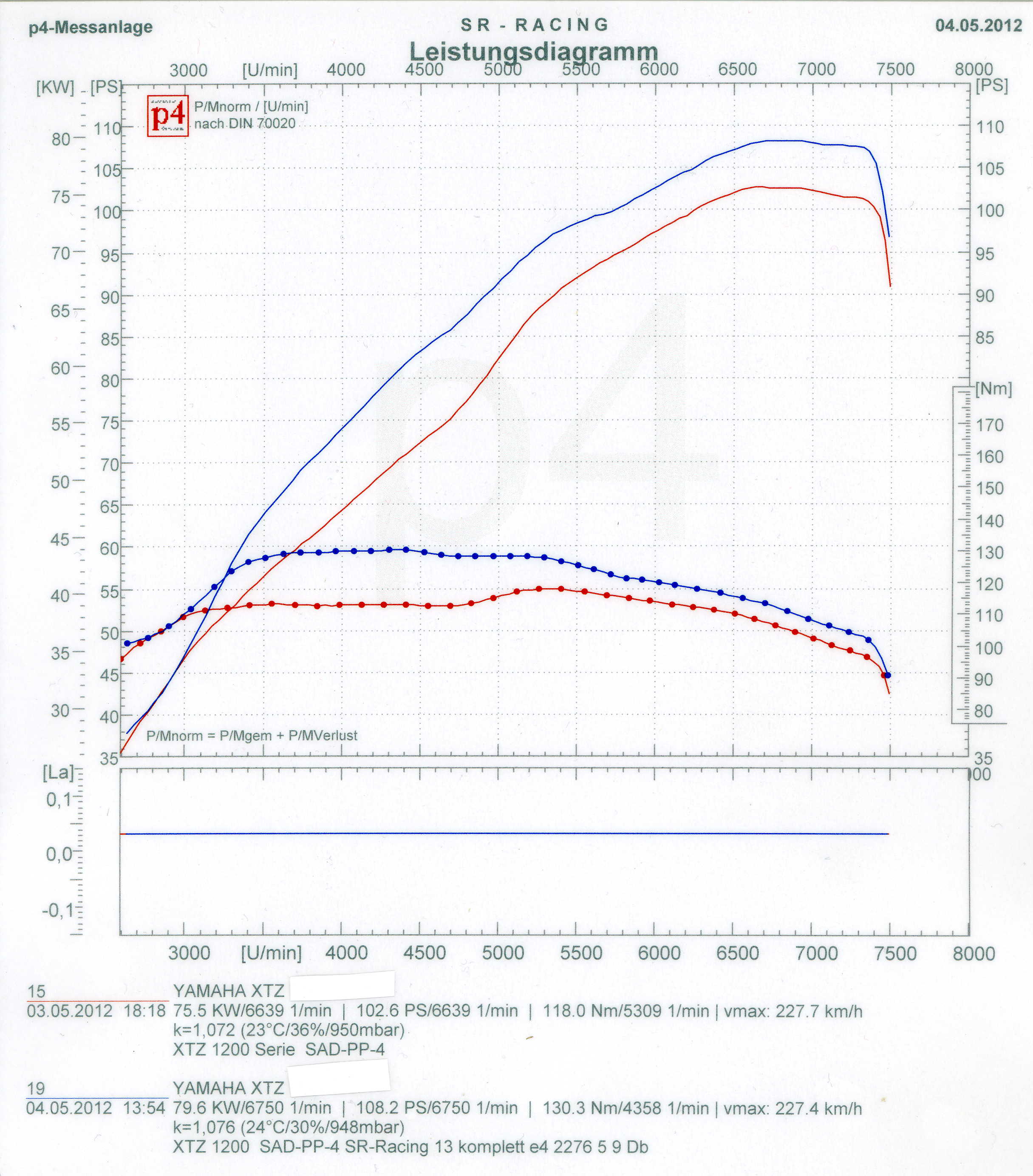

... also mal zurück zum Thema!
seit 04.05 die komplette SR-Racing Anlage dran - vorher wurde die ECU bei der Entdrosselung schon dafür mit programmiert.
Ich kann Euch sagen - das ist nochmal ein Unterschied wie Tag und Nacht ! :-)
Nicht nur dass die Drosselung in den unteren Gängen entfernt ist - was jetzt gar nichts mit der Leistungs- und Klang-Steigerung zu tun hat - aber was die in Schrobenhausen nur mit einer sauber abgestimmten Anlage aus meiner Dicken raus geholt haben ist erstaunlich !!!
Aber seht selbst - das Diagramm von deren Prüfstand ist ja selbsterklärend - rot vorher, blau nachher !
Die Drehmomentsteigerung in der Mitte ab 3000 U/min ist schlichtweg der Hammer !
Da ist mir die Maximalaleistung mehr als Schnuppe, ABER ...
Wie zu sehen hatte meine serienmäßig max 102,6 PS !!! :shock: :roll:
Jetzt das was ich eigentlich grds. erwartet hätte ... nämlich 108,2 PS :)
Die Auswirkungen während der letzten ausführlichen Probefahrt im Bayerischen Wald auf meine Kumpels mit den GS- und R-Boxern ?!?!?!
Ihnen kamen die Tränen !!! :lol: :lol: :lol:
die Kommentare von "geil" über "gibt´s doch gar nicht" bis "ja l... m... a. A...." hör ich heute noch ! :daumen:
erst Recht, als sie selbst mal Probe fahren durften ! ;)
Fazit: jeden Cent wert !!!

Also das Diagramm is schon nett :)
Serie 118Nm bei 5300U/min
Danach 130Nm bei 4300U/min
"Serie" ist aber nicht entdrosselt, sondern komplett Serienzustand, oder? Kann das nicht ganz aus deinem Beitrag rauslesen, da du geschrieben hast:

... also:
"Serie" heißt, die Entdrosselung war zwar programmiert - hat aber nichts mit der angegebenen Leistung zu tun, da ja keine Mehrleistung programmiert wurde ! Die Drosselung war ja auch nur in den unteren Gängen ...
Zudem gibt das Diagramm die Leistung im letzten Gang an ... wenn ich mich Recht erinnere.
Ich habe die komplette Anlage in Edelstahl - Endtopf "Edelstahl gebürstet"
Die Anlage wurde direkt bei SR-Racing eingebaut und auf den Prüfstand gestellt:
http://www.sr-racing.de/
Bilder folgen irgendwann noch ...
