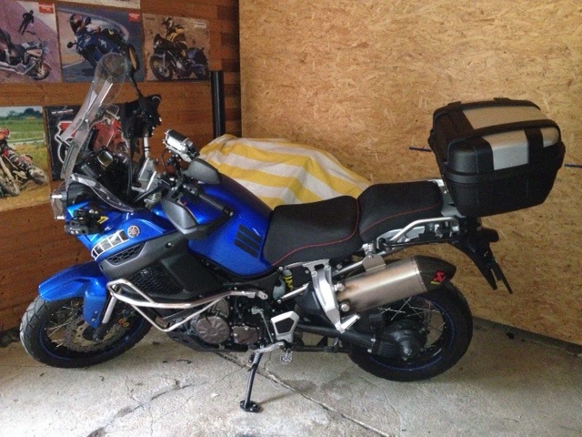

Find den Givi Trekker 52 recht groß für'n Topcase. Haste mal Bilder davon wie der als Topcase aussieht.
Fahr immer noch mit meinen alten MotoDetail Koffer rum der nun wirklich nicht zur
passt. Tendiere ehr zum 46'er.
AndiM
Re: Hepco-Becker Xplorer Risse im Kunstoff
hi,Fun-biker hat geschrieben: Find den Givi Trekker 52 recht groß für'n Topcase. Haste mal Bilder davon wie der als Topcase aussieht.
https://www.dropbox.com/s/674q127axpqv8 ... .36.04.jpg
ist ein kleiner Sarg und Gewöhnungsbedürftig, genauso wie die Givi-Airflow.
Letztentlich gewinnt aber der Komfort/Nutzen ... zumindest wenn man zu zweit unterwegs ist.

Wie oben bereits beschrieben wirklich ziemlich groß, aber praktisch.

Ich glaub der währ mir doch etwas zu groß.

whow....kommts Vorderrad denn noch auf den Boden?

Die größe vom GIVI Trekker TK täuscht auf den Bildern, ich hab den gleichen drauf und in echt kommta net sooo GROß!
Aber keine Sorge, das Vorderrad kommt nur wemma s auch will
