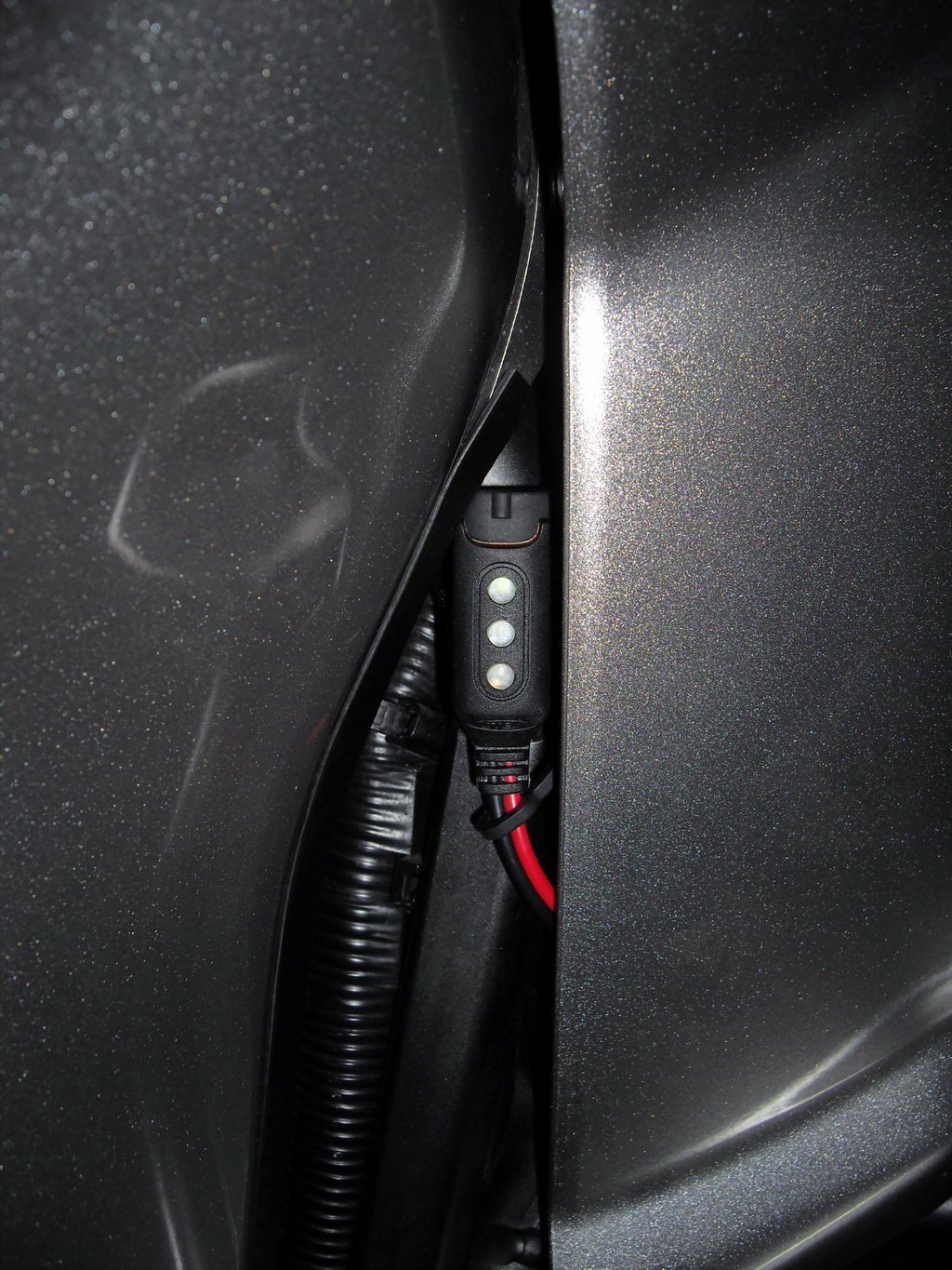

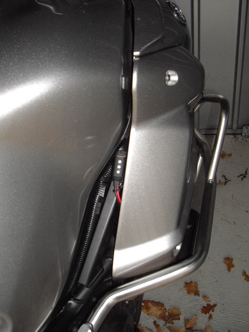

so, dass CTEK-Ladekabel mit Spannungsindikator ( CTEK Comfort Indicator eyelet - Ösenkabel mit Ladestandsanzeige) ist eingebaut und funktioniert.
Mit dem CTEK Adapter Alt auf Neu (neuer Stecker auch für ältere Geräte) geht es auch mit dem guten Optimate 4.
Ich habe den Ladestecker mit Klettband an dem Stahlträger fixiert. Zum laden kurz lösen und anschließen.
(siehe auch Fotos)
Gekauft bei http://www.optimale-batterien.de" onclick="window.open(this.href);return false;
Harry

Gute Lösung. :idea:
