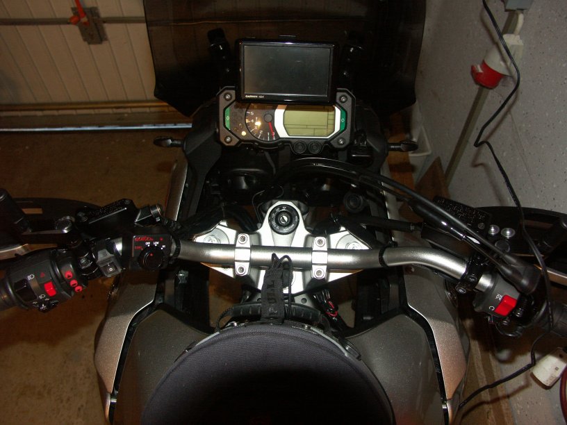

habe dieses Wochenende den Test gemacht mit Büroklammer und ohne.
Ergebnis:
mit im 2ten Gang geht das Vorderrad mal so richtig nach oben.
mit Befahrer mehr Biss
dann sofort Schalter geholt und eingebaut. (Wasserfest bei Louis 20€)
Gruß aus Niederbayern

Das wird ständig geprüft .... war am WE in den Alpen unterwegs und habe beim Beschleunigen nach einer Spitzkehre am Hahntennjoch meinen Schalter umgelegt ....aufpassen ...da macht sie u.U. einen ganz schönen Satz nach vorne. Mit dann nur einer Hand am Lenker nicht ganz ungefährlich!Speedy hat geschrieben:Hallo Alle
