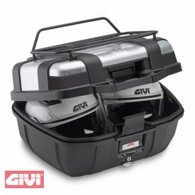

Hi Jungs,
Der Givi Trekker 52 l ist jetzt lieferbar. Auch das Gitter für oben mit.
Es passen 2 Klapphelme rein.
Angebot im Händlerbereich. :winken:
