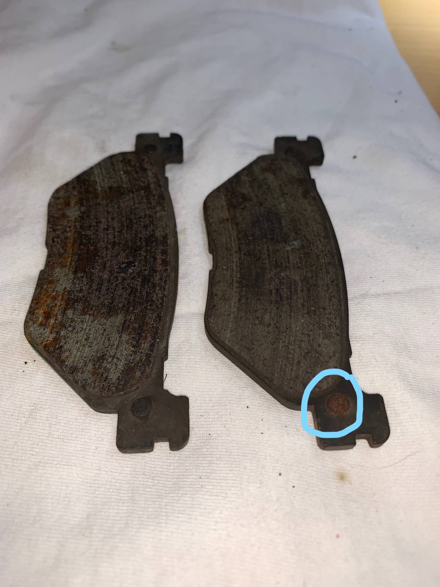

Hallo Yeti,
ich schulde dir noch ein Bild, das ich jetzt nachliefern möchte. Erst gestern hatte ich Zeit die Beläge zu suchen.
Dass die Beläge nicht mehr genietet werden, ist mir auch bekannt. Nieten gibt es aber trotzdem drauf, zumindest sieht es für mich so aus. ( S. Bild )
VG
Moh

MOH hat geschrieben: Mo 25. Nov 2019, 13:47 Nieten gibt es aber trotzdem drauf, zumindest sieht es für mich so aus.
Auf dem linken Belag kann ich in der Vergrößerung ein "eingesetztes rundes Teil" erkennen. Wofür das gut sein mag ? Wenn ich's nicht vergesse lasse ich mir das bei meinem :-) mal zeigen - sofern er das nicht vor einem Tracerfahrer geheim hält ;) .

Yeti hat geschrieben: Mo 25. Nov 2019, 16:23
Auf dem rechten ( markierter Kreis, ist leider verrostet ) ist auch eines, das von der Scheibe bis zur Hälfte weggerubbelt wurde :engel:

Also ich kenne so etwas vom Moutainbike (Scheibenbremsen)
Dort kommt so ein (schwäbisch) metallischer Hubbel/(hochschwäbisch) eine Erhebung wie auch immer gezielt zum Einsatz, um beim Erreichen der Verschleißgrenze durch ein Geräusch auf diesen Zusatnd hinweist.
Da ganze dann rechtzeitig ohne der Bremsscheibe nachhaltig Schaden zuzufügen...
Wäre das eine Erklärung in diesem Fall?

laichy hat geschrieben: Mi 27. Nov 2019, 19:49
So wird's sein, wurde mir so von meinem :-) erklärt.
Hab die hinteren Beläge etwa 5000 km zu früh wechseln lassen da sagte er zu mir, du brauchst keine Angst zu haben, die Beläge melden sich rechtzeitig lautstark beim Bremsen und da geht noch nix kaputt.
Diese Hubbel sind quasi die mechanischen Melder.

Helmut hat geschrieben: Mi 27. Nov 2019, 20:13Diese Hubbel sind quasi die mechanischen Melder.
Tz tz, was ist denn das für eine Ausdrucksweise :o :?: Daran erkennt man Leute, die nie in ein Handbuch schauen und denen deswegen die angemessenen Formulierungen fremd sind.
Hier werden Sie geholfen: Das sind akustische Bremsbelagverschleißanzeigen :!: . Alles klar ;) ?
