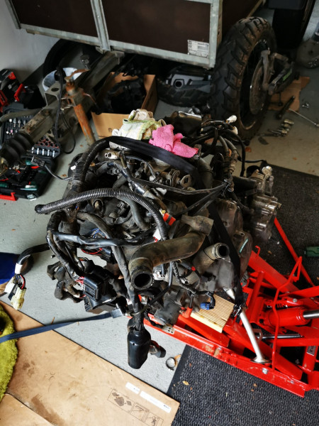

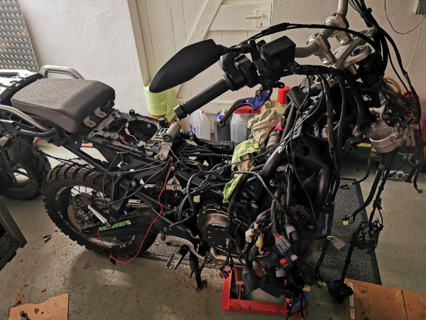

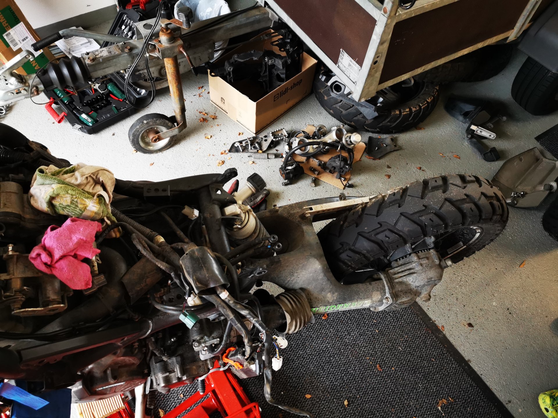

Weiter geht's...
Nach dem am Wochenende die Dicke gestrippt wurde, bis auf den Motor alles weg kam, der Rahmen raus und rein, Schwinge und Heckrahmen wieder dran ist geht es ab morgen an die Elektrik. Aber ich habe auch geflucht.
Die Steckachse durch die Schwinge wollte erst nicht auf gehen, womöglich Trennungsangst.
Mit genug Hebel ging das aber auch irgendwann.
Nach dem dann der Heckrahmen und Schwinge weg war wollte der Rahmen sich nicht lösen lassen.
Das Problem war eine Stellschraube für die ich auch kein Werkzeug hatte.
Im Werkstattbuch hab ich dazu nichts gefunden, also selber feilen.
Danach ging alles recht einfach.
Auch das einsetzen des Rahmens, der Schwinge und des Heckrahmen ging ohne Probleme.
Und da ich in der Reihe der Demontage wieder montiere kam heute der Lenker dran. Wenn alles gut geht steht sie, bis auf die Gabel, zum Wochenende fertig da.

Ohh Mann .... wie ich das immer gehasst habe, die Kabel wieder zusammen zu kriegen. Mag aber daran liegen, dass ich rot/grün schwach bin und da kaum einen Unterschied sehe. Da musste immer meine Frau mit ran und mir sagen, welche Kabel zusammengehören
Sieht das nur auf dem Foto so aus, oder ist deine Schwinge wirklich so angegriffen? Wäre es nicht sinnvoll gewesen, die auch gleich pulvern zu lassen?

Sagen wir es mal so...Tequila hat geschrieben: Di 18. Jan 2022, 09:01
Ich hätte auch vorher das Motorrad waschen können
Das passiert halt nun wenn der LuFi drauf ist...
