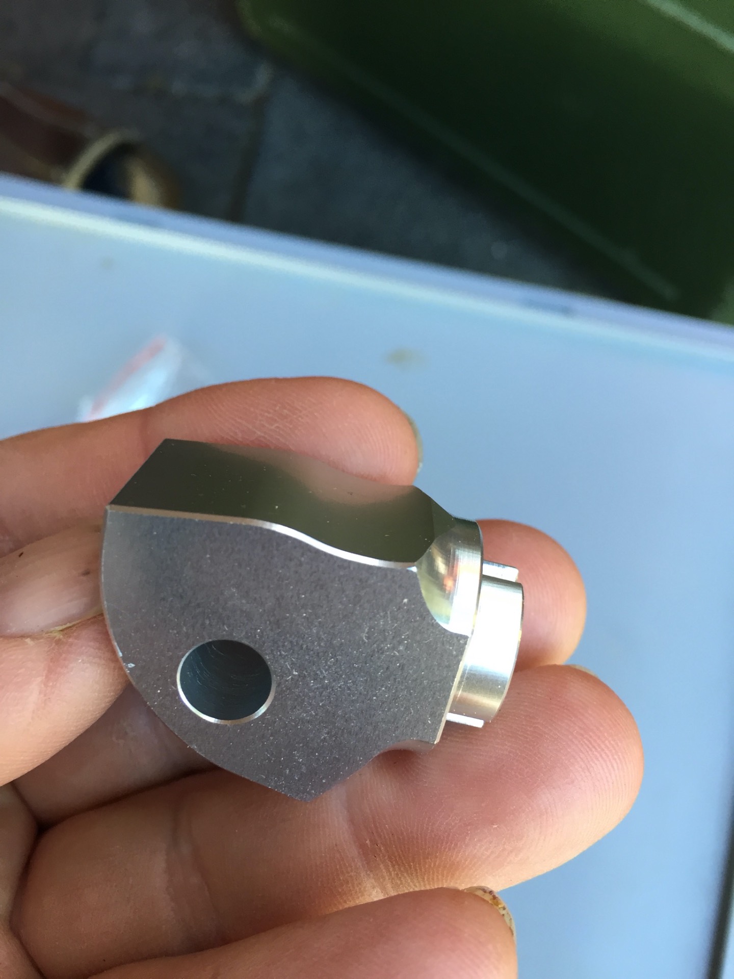

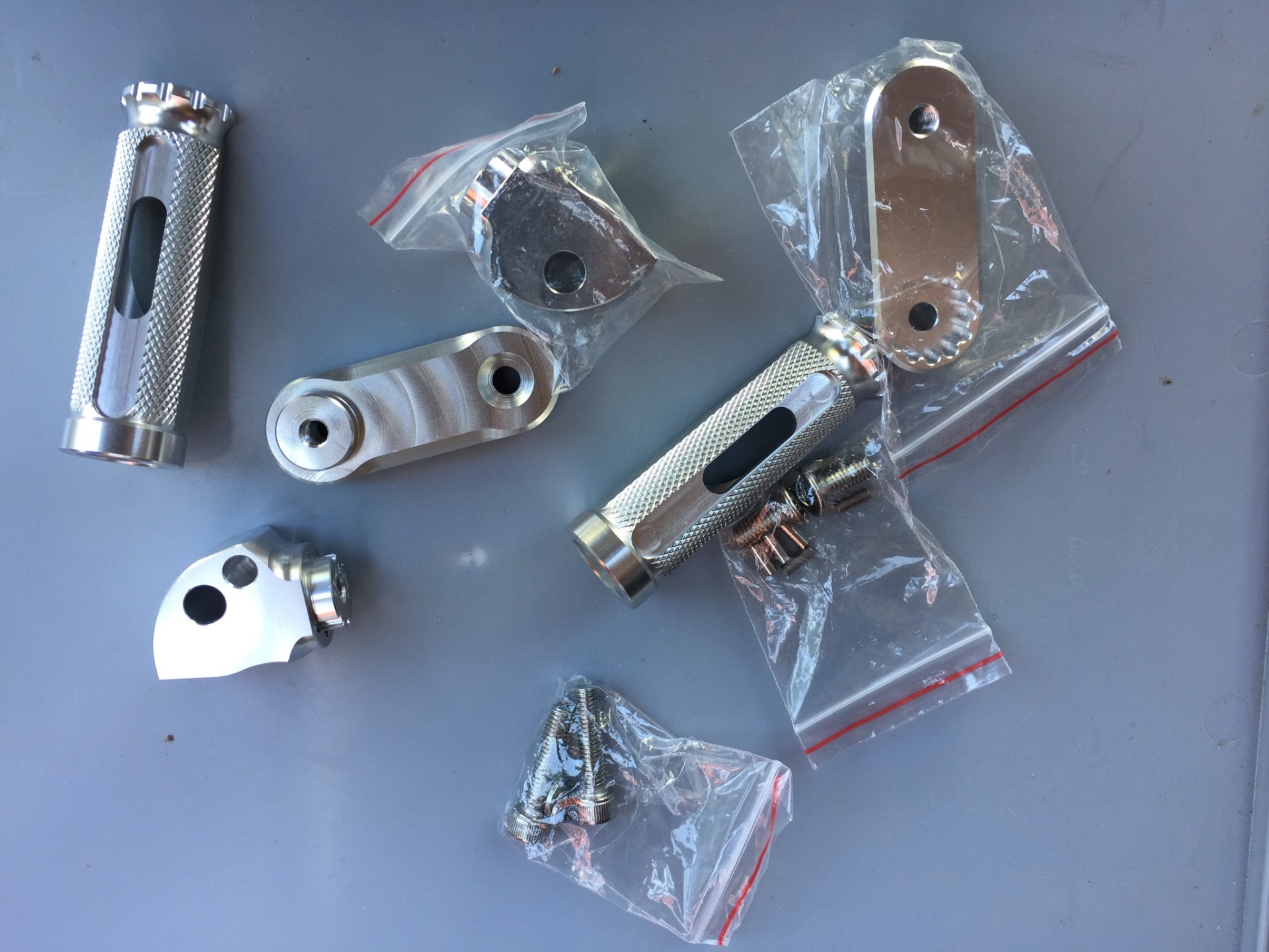

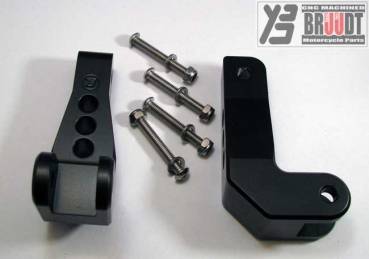

Ich habe damals auch die China Dinger bei ebay gekauft, die hier gezeigt werden. Sind seit 5 Jahren dran - keine Probleme bisher.
Sozia-Rasten tieferlegen
- Beiträge: 3734
Re: Tieferlegung Sozia Fußrasten
Henning
Ich musste damals auch lange suchen und habe diese da gefunden. Sie funktionieren super und sind sehr stabil.
https://www.bruudtcnc.de/shop/product_i ... -2019.html

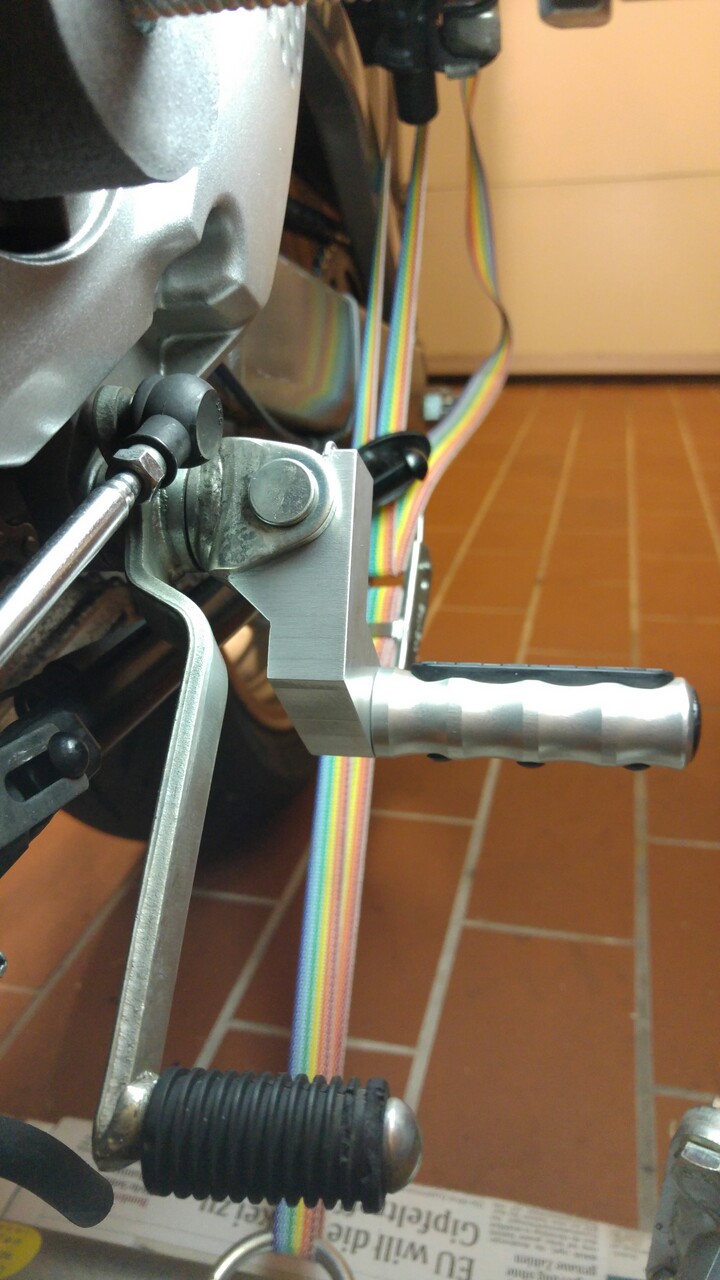

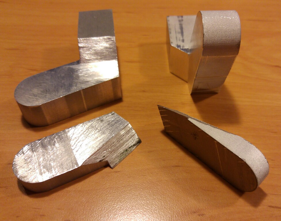

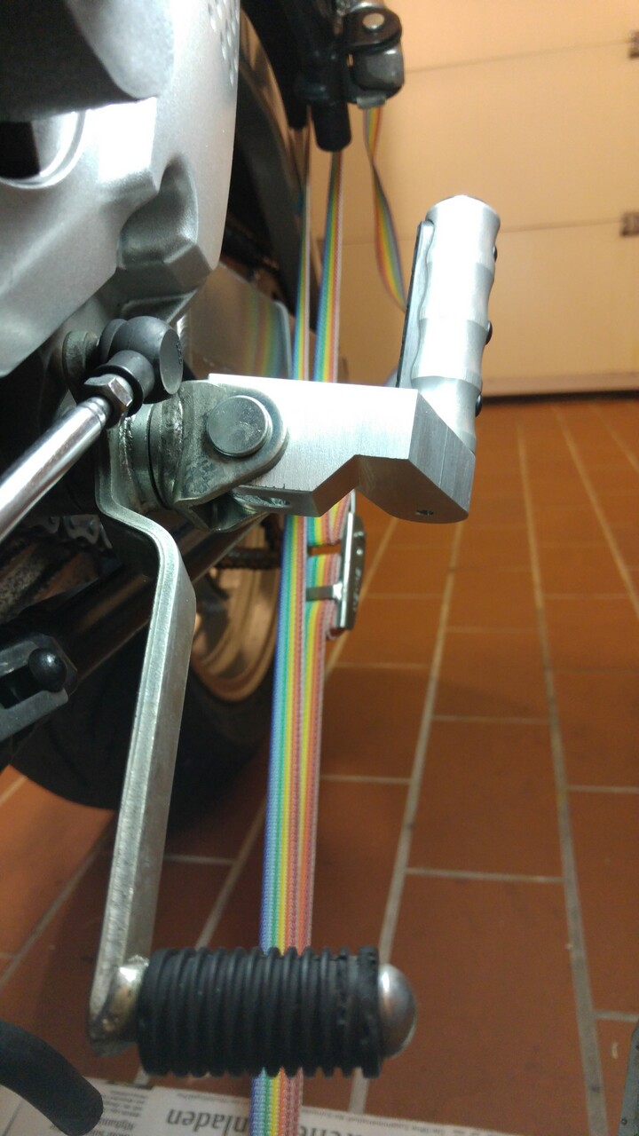

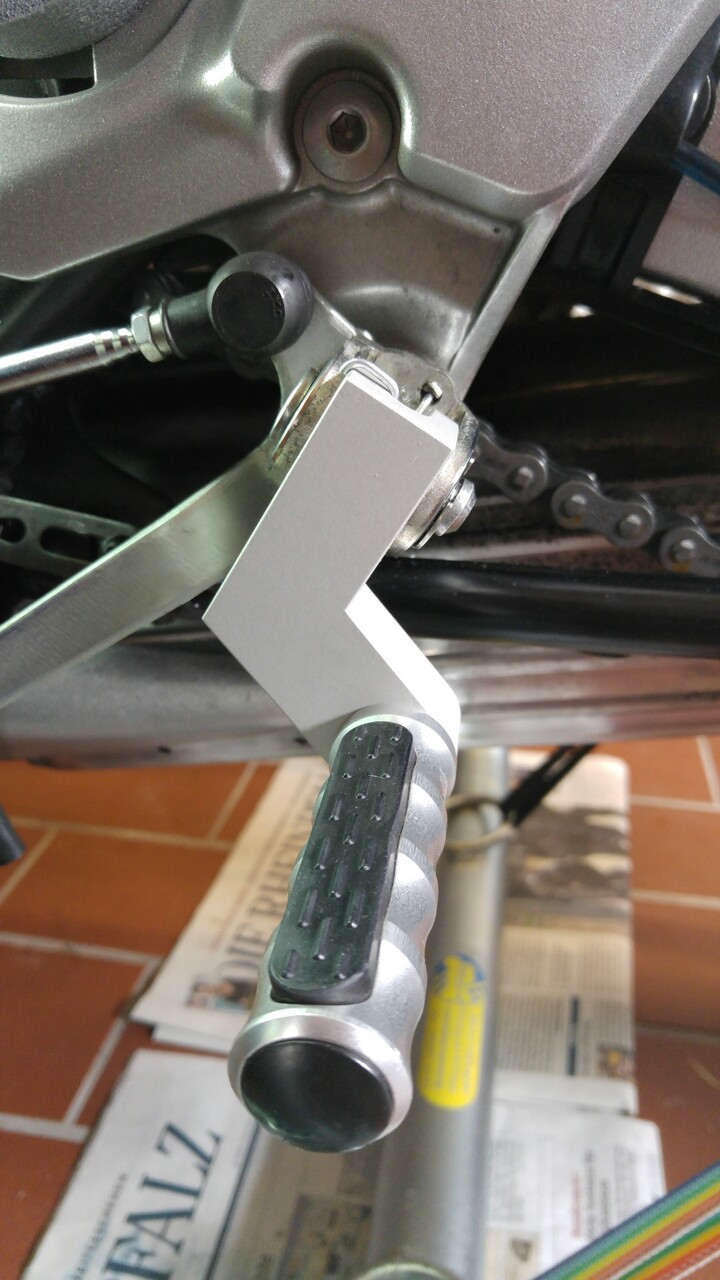

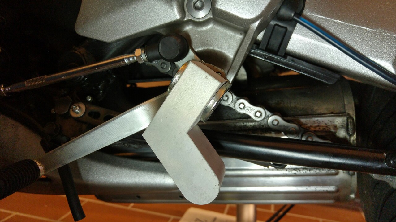

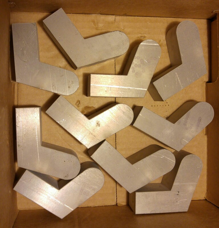

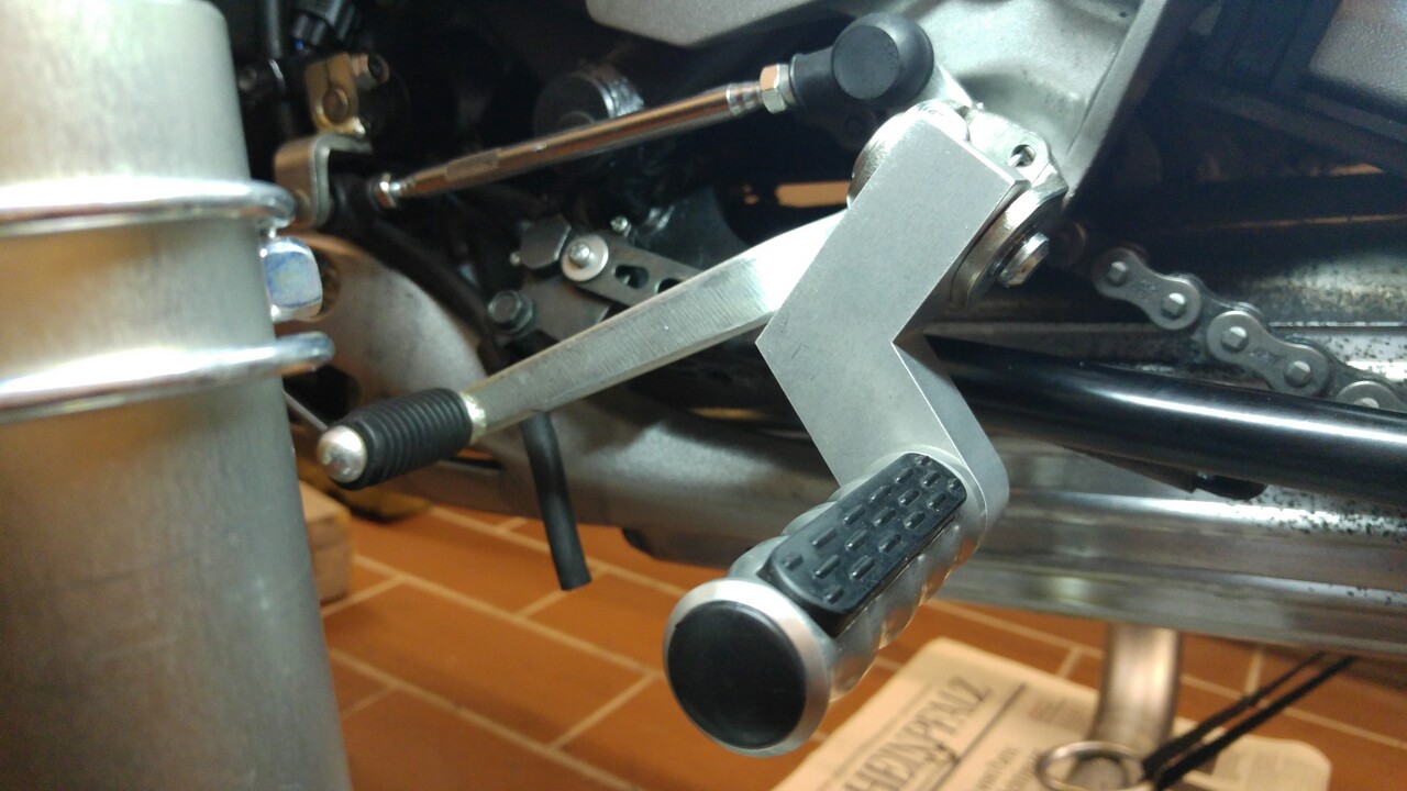

Hätte ich auch gerne für meine Sozia. Was mir nicht gefällt, ist das hohe auftretende Biegemoment an der werkseitigen Rastenaufnahme beim Aufsteigen. Grund: es erfolgt nicht bloß eine Tieferlegung, sondern auch eine Vorverlegung der Soziarasten.

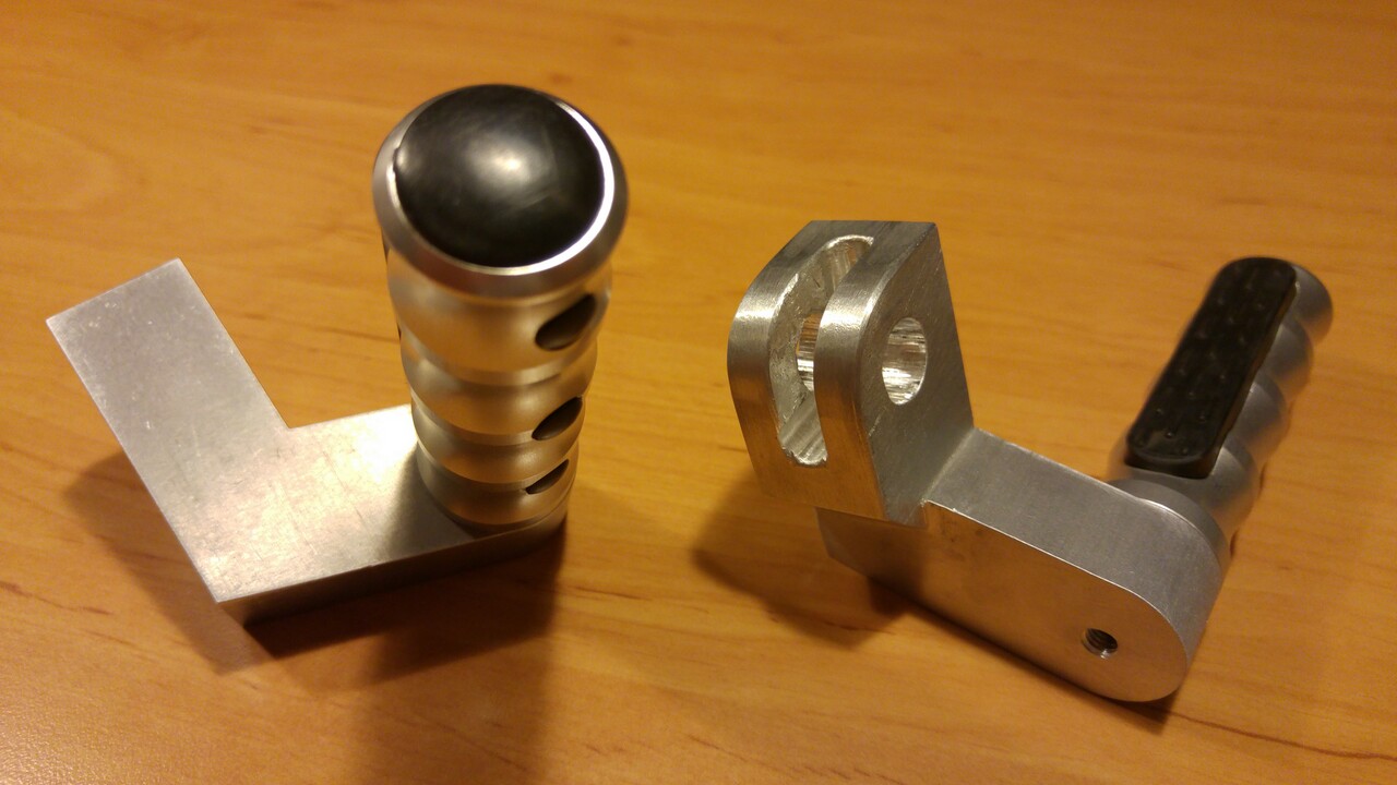

Für meine damalige Versys wollte ich eine Tieferlegung für mich vorne habe. Der Markt konnte nichts vernünftiges anbieten. Entweder wanderten die Fußrasten dabei weit nach außen oder nach vorne - ich wollte nur nach unten und sonst nix.
Somit hatte ich mir einfach selbst welche gebaut, die mir der TÜV sogar per Einzelabnahme genehmigt hatte und ich sie somit eintragen lassen konnte. Rohlinge dazu wurden per Wasserstrahl ausgeschnitten, sodass ich gleich eine Kleinserie hatte zur Weitergabe.
Wenn's sowas bloß für unsere
gäbe für hinten... hier ein paar Fotos meines damaligen Eigenbaus zur Verdeutlichung:

Der Fantasie im Verschandeln der Mororräder sind keine Grenzen gesetzt... sehr kreativ
Handwerklich natürlich toll gemacht, ohne Frage!

Re: Sozia-Rasten tieferlegen
Nunja... mit 1,98m Länge auf einer kompakten 650er hat Ästhetik leider so ihre Grenzen
Zumindest wurde meine Versys damit sogar für mich langstreckentauglich. Und ihr neuer Besitzer freut sich dank seiner >1,90m auch drüber

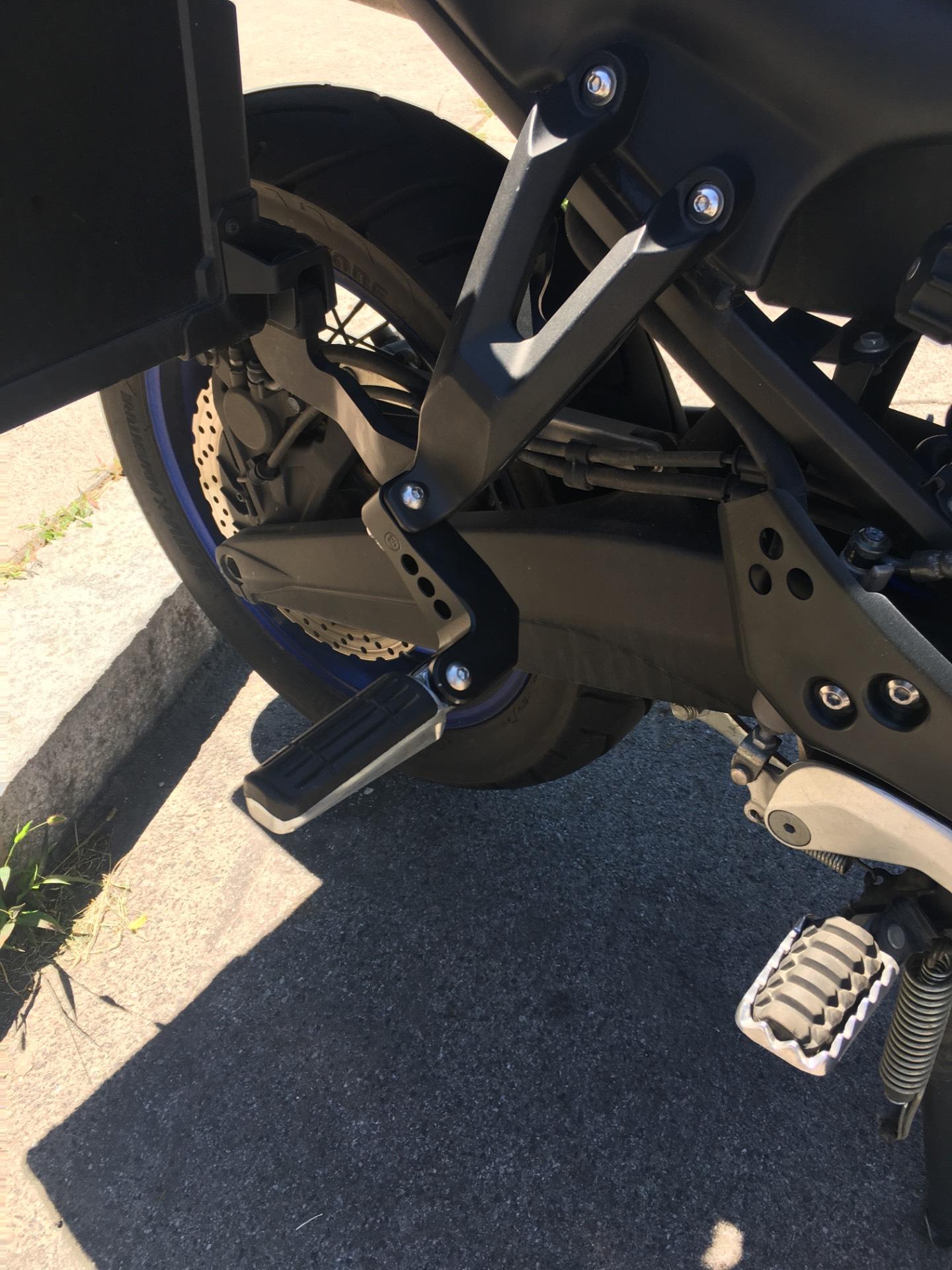

Servus zusammen.

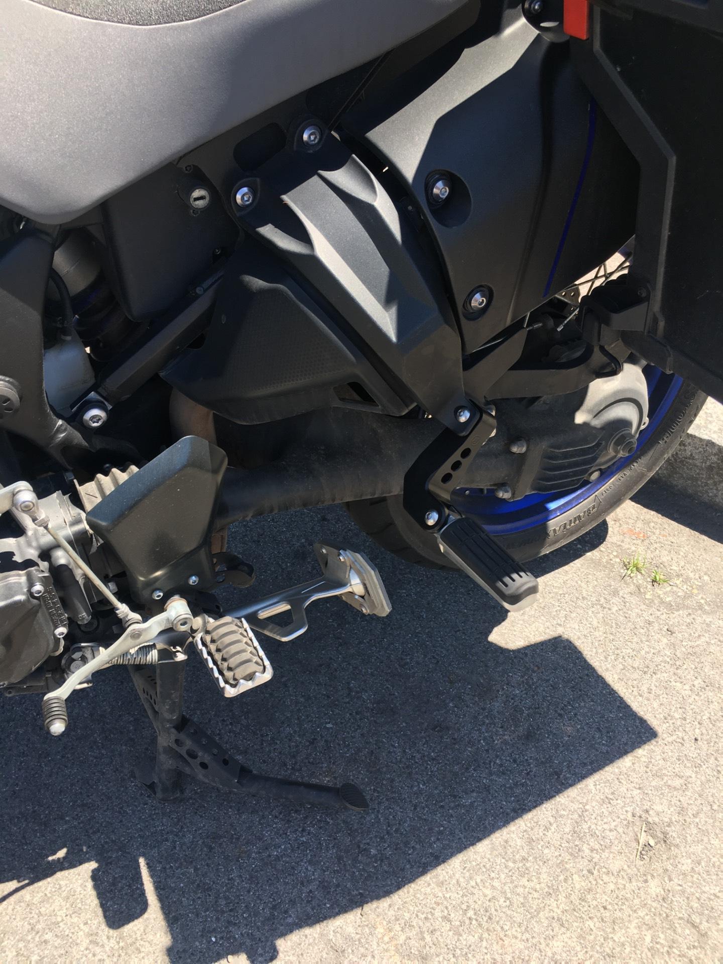

Ich habe nun die bruudt Fussrasten Verlegung montiert.
Musste etwas nacharbeiten - war aber kein Problem.
Nur ist es irgendwie blöd das man jetzt nicht so komfortabel an den hauptständerausleger kommt zum aufbocken, ok mit dem werde ich leben müssen.
