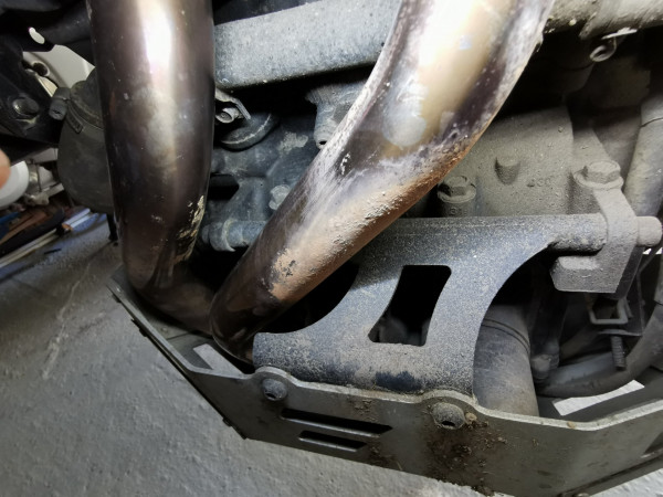

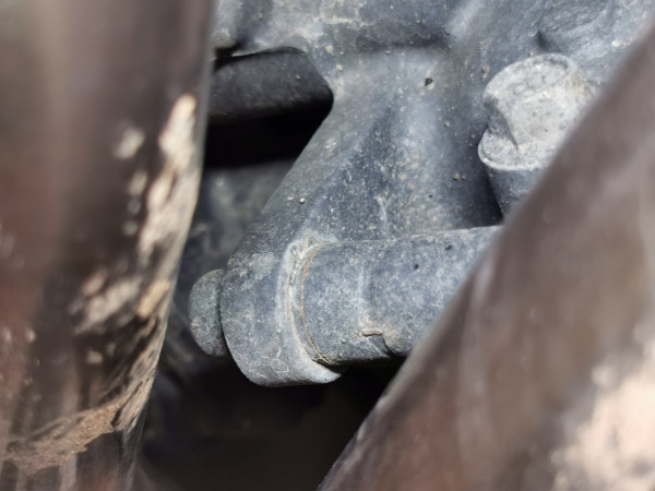

Das sieht schon danach aus, dass es die werden sollen und jetzt kommt das ABER :roll:
Von der Anbauanleitung auf YouTube macht es den Anschein, dass der Bügel vorne am Motor verschraubt wird unterhalb des Krümmers.
Das kollidiert so doof mit meinem GIVI Motoschutz das Ich Bildlich dafür keine Lösung habe, wie Ich beides zeitgleich montiert bekomme.
Könnt ihr das bestätigen? Das an der Stelle an dem der GIVI Motorschutz montiert ist dann eigentlich der Bügel fest gemacht wird?

Sie kooperieren auch wunderbar mit der Schutzplatte von Givi, die fahre ich auch.
Einzig der rechte (silberne) Seitendeckel kratzt bei Demontage am Oberteil des Bügels (wenn man diesen zum Hauptteil fährt), das sollte man wissen, mich stört es aber nicht.
