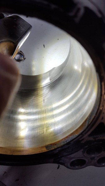

Hallo Gemeinde,
ein kurzes update zum aktuellen Stand:
Zylinderkopf ist runter und sieht so aus:
Zylinder 1:
Zylinder 1:

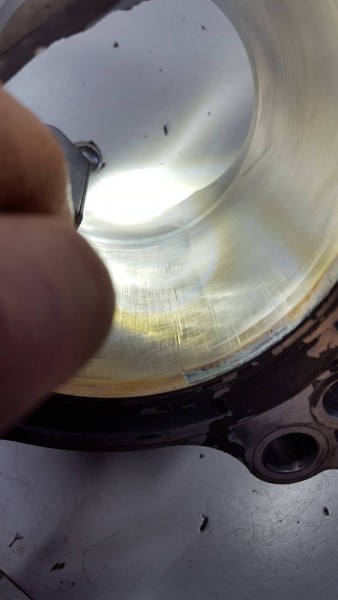

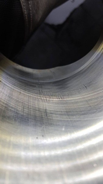

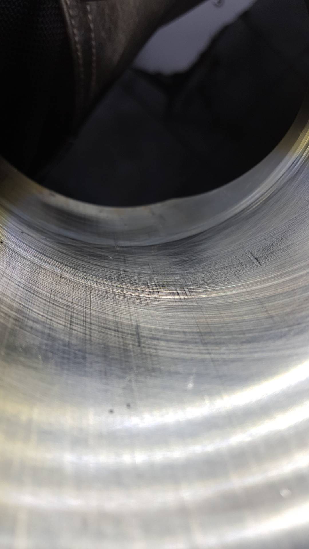

Adventure16
Re: Ölaustritt aus dem Luftfiltergehäuse
Zylinder 2: Rife mit Fingernagel deutlich spürbar
Abstreifringe beurteilt der
als in Ordnung.
Darüber hinaus ist ein Einlassventil mega schwarz.
Ich würd sagen der Motor ist Schrott. Bj 16, Km-Stand 42500.
Ein Yamaha-Fritze wird nun geordert. Ausgang offen.
