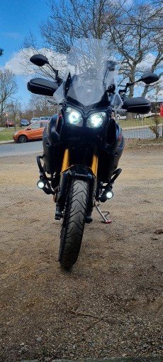

NavWil hat geschrieben: So 30. Mär 2025, 21:49 Moin.
Ich hatte in meinem Beitrag vom 27.3. versprochen noch ein Foto nachzureichen.
Hier ist es. Klick.
Ich habs etwas "von oben" aufgenommen, sonst wäre die Blendung zu stark.
Aber keine Angst - im Straßenverkehr hat sich noch niemand beschwert ;)
Alles in LED :-)
Standlicht w5w, Abblend(fern)licht H7 Auxito, Nebler von SW-Motech.
Ach, die Kennzeichenbeleuchtung habe ich auch auf LED (w5w) umgerüstet.
Klugscheißermodus an: Die Birnchen heißen w5w, nicht 5w5 wie an anderer Stelle geschrieben. Klugscheißermodus aus.
Ich wünsche eine schöne Saison.
Gruß NavWil
PS: Die Maschine steht noch zum Verkauf - mit LED Beleuchtung. ;)
Sie sie ht direkt 15 Jahre jünger aus :-)

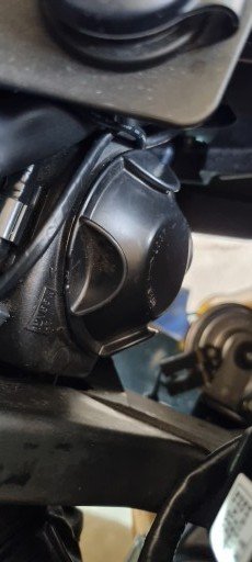

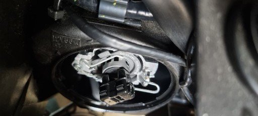

Beitrag von andyXt1200ZE »
heute auf LED umgebaut,eigentlich kein Problem.Die Dinger gibt es beim Ali für 35,00 Euro,machen einen wertigen Eindruck.Lüfter ist hinten mit drin,bis auf die Standlicht LED war der Umbau zügig erledigt.Selbst die Kappen haben gut gepasst.
mfg Andreas

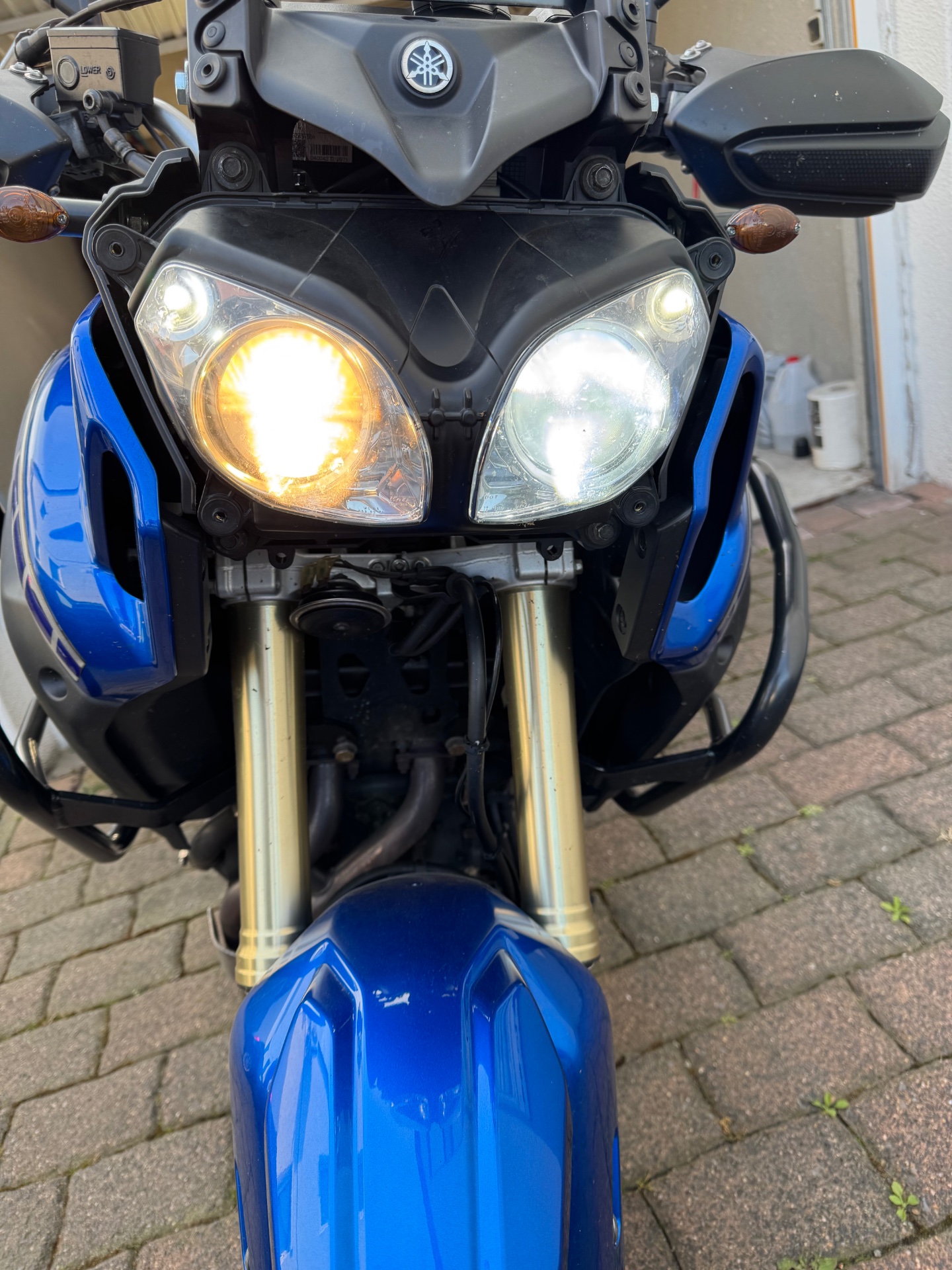

Beitrag von lopi1974 »
Hallo liebe Gemeinde,ich habe auf komplett LED umgerüstet.
Der Unterschied ist nicht zu übersehen.
Gruß,danke für Eure Antworten und schöne Feiertage :-)
