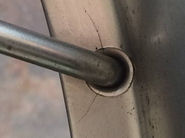

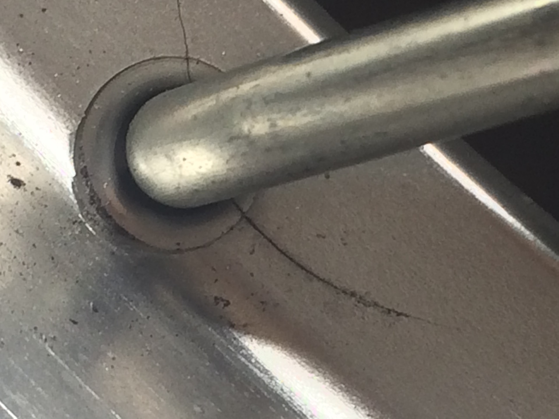

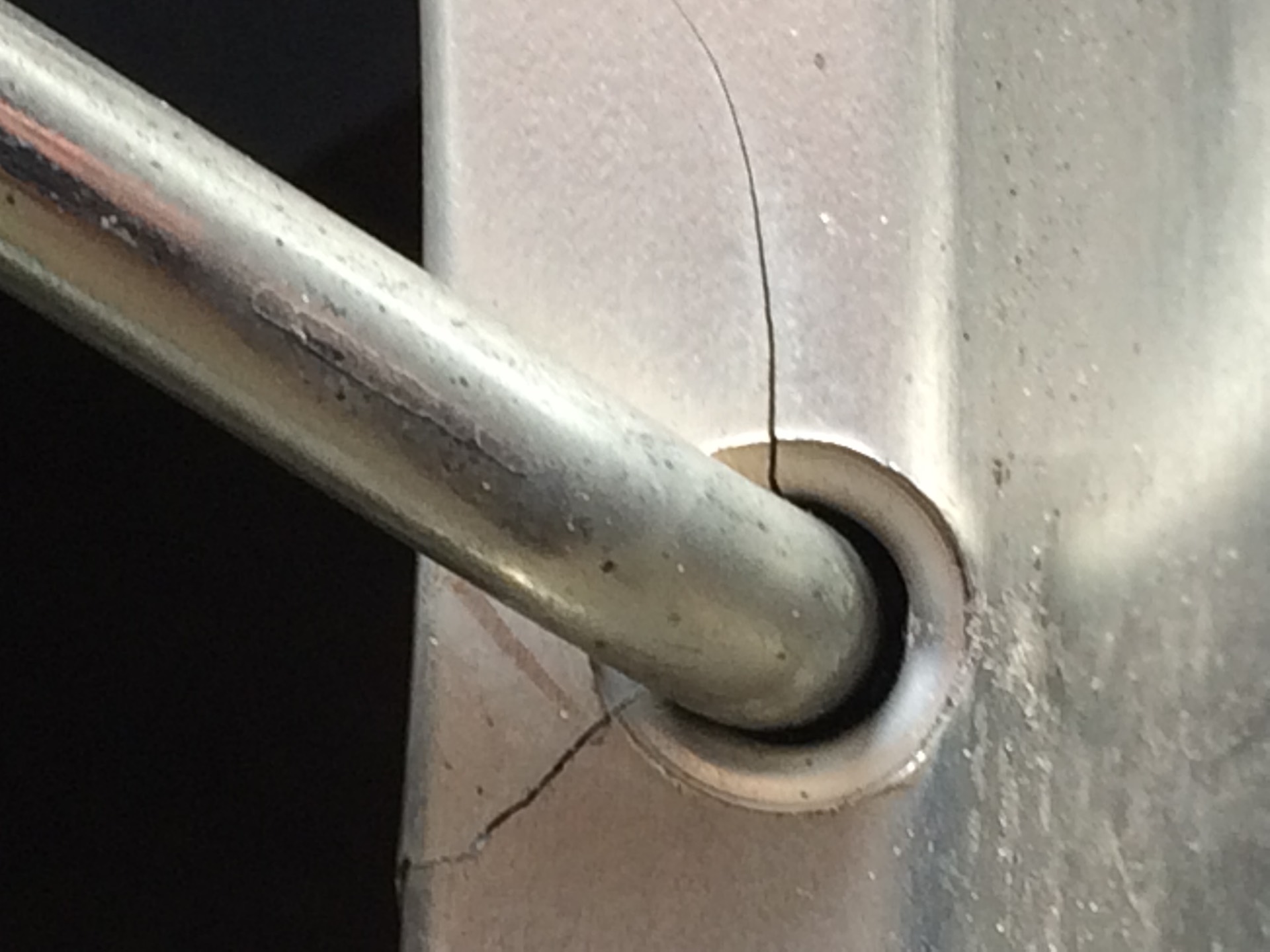

Ich bin ja schon im Club der HiFaKo-Teilnehmer mit den meisten Teilnahmen. 7 mal dabei.
Im Club der 100.000er. Aktuell 111.819 km und nun auch im
Club der gebrochenen Felgen.
In diesen wollte ich eigentlich nicht eintreten.
2 beginnende Risse bisher nur auf der Antriebsseite und 1 durchgehender Riß.
Jetzt beginnt das Sammeln der Informationen.
Diese sind ja hier schon ausführlich vorhanden.
