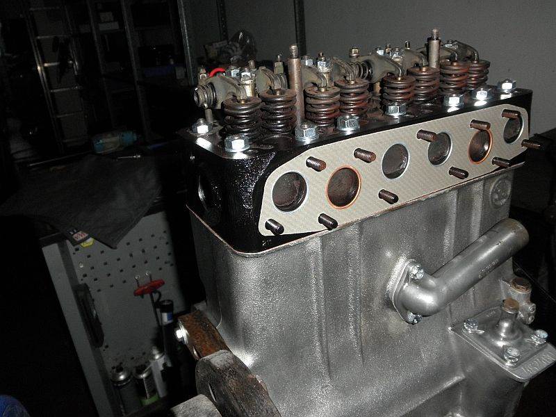

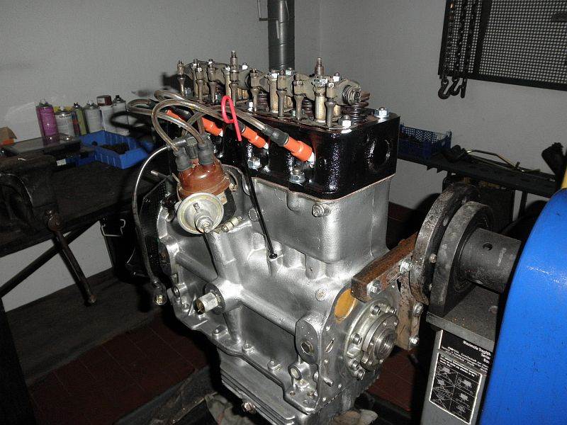

Moin
Das ist ein 58 Jahre alter Skoda Motor, selbst der hat nach einer Umdrehung
vollen Öldruck. :daumen:

Stefan, was sagtest du noch gleich, wie du das gemessen hast? :roll:

Du wirst es nicht glauben, da haben wir in der Werkstatt
Messuhren für und den Motor haben wir vor der Demontage gemessen genau so wie die Kompression

@Yeti
Du hättest deinen Spaß daran, Alublock und Grauguß Kopf
Die Laufbuchsen wie neu, Kolben und Ringe ohne
nenenswerte Laufspuren. Die Ventile sind noch 100% dicht. Dreifach Steuerkette die Lagerschalen noch Topfit
die Ölpumpe ohne Verschleiß. Unverwüstlich das Teil.

Ganz sicher :) ! So sahen damals viele Motoren aus - nicht immer so sauber :daumen: .
Umsteiger hat geschrieben: Fr 16. Mär 2018, 20:18 Alublock und Grauguß Kopf. Die Laufbuchsen wie neu, Kolben und Ringe ohne nenenswerte Laufspuren
...und Stiftschrauben (nicht zu fest reindrehen !) mit Muttern zur Kopfbefestigung - herrlich. Das waren vermutlich
nasse Buchsen, oder ? Das erinnert mich an einen Fiat-1900-Motor, den ich vor ziemlich genau 60 Jahren grund-
überholte. Weil der nicht auf den Bock für unsere Opels paßte baute ich den frei auf einem Montagebock in der
Werkstatt auf, samt Kühler usw davor. Dann ließ ich ihn laufen - er hüpfte nicht runter :) !
Am anderen Morgen hechelte ich noch vor dem Gang zur Stechuhr nach dem Motor um zu schauen, ob die Buch-
sen dicht sind > kein Wasser im Öl :-) ! Ich denke gern an diese Lehrzeit zurück :) ! Danke für den Anstoß dazu.

Auch die Stößelstangen wie neu kein Verschleiß an Köpfen
und Pfannen ich wundere mich wie die das mit der
Härtung hin bekommen haben. Das Getriebe ist auch
Super noch mit Ölschmierung fürs Ausrücklager
