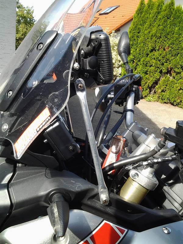

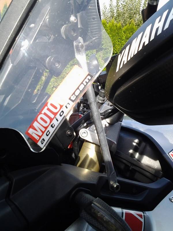

Ich habe mir im Baumarkt meines geringsten Misstrauens eine Aluflachstange gekauft, in zwei passende Stücke gesägt, Löcher in entsprechendem Abstand gebohrt und angeschraubt.
Und wenn ich mal ganz viel Lust habe, was vermutlich nicht geschehen wird, feile ich die Dinger an den Enden rund und lackiere sie.
Sieht ein bisschen doof aus, hält aber prima :daumen:

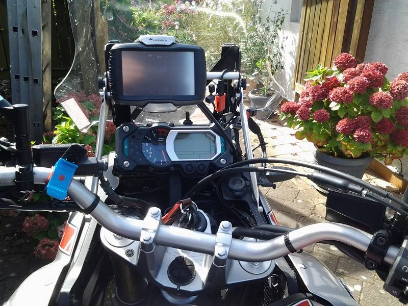

Moin Männer,
ich hab die Streben für meine :xt12: bestellt.
Erst wurde am 4.9. mein gebrochener Cockpithalter ersetzt (Garantie) dann hab ich die Streben montiert.
Heute meine erste Tour über mehr als 300 km.
Super. :daumen:
So ruhig war es bei mir am Cockpit noch nie ;)
Ich hoffe es gibt keine Nebenwirkungen oder Schäden an anderen Stellen.
Bild kommt die Tage auch noch.

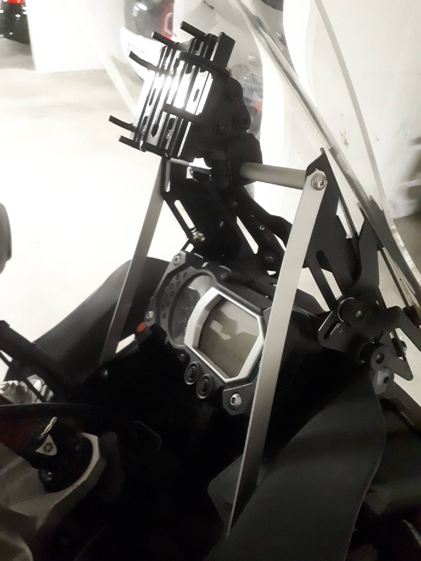

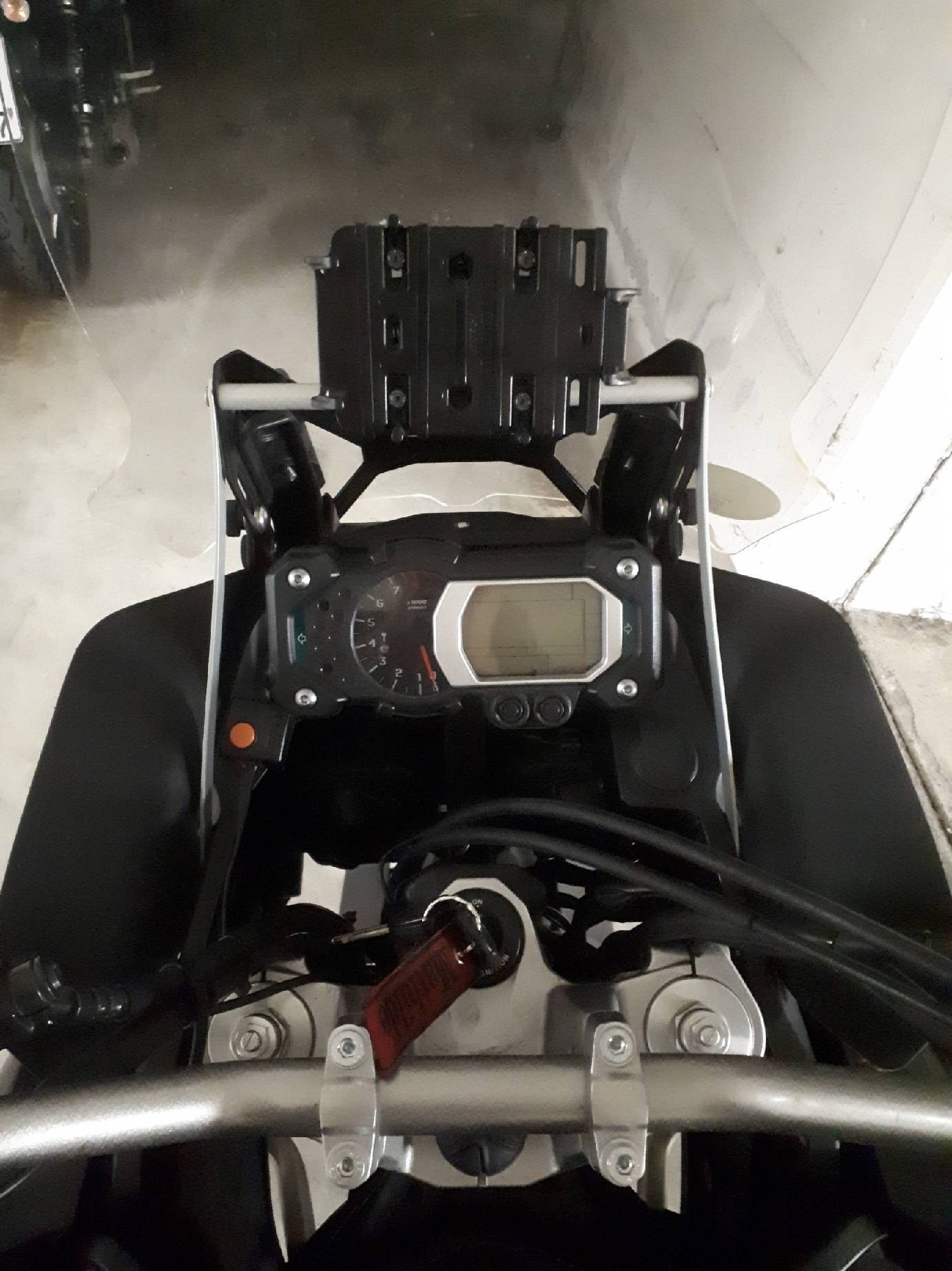

Hallo Leute,
habe auch die Scheibenversteller von TT plus 595er Navi dran.
In der Tat ist da bei schlechten Strecken und auf mit Schlaglöchern versehenen Schotterpisten mächtig Bewegung drin.
Die Berichte über das Brechen der Halterungen hat mich dann auch etwas nachdenklich gemacht.
Inspiriert von den verschiedenen Lösungen habe ich es vermutlich ähnlich wie Guido (Leider kein Bild) gemacht.
Ich habe mir allerdings ein 12mm Alurohr (1m für 3,90€) auch im Baumarkt geholt, entsprechend abgelängt, im Schraubstock die Enden platt gedrückt, die Ecken rundgeschliffen, Löcher rein, noch ein wenig angepasst, 4 Schrauben - fertig.
Ob das hält, oder andere Schäden nach sich zieht wird sich zeigen. Macht aber einen soliden Eindruck.
Probefahrt steht allerdings noch aus.
Andreas

Andreas hat geschrieben: Fr 20. Sep 2019, 13:55 Hallo Leute,
Andreas
Sieht gut aus... :daumen:

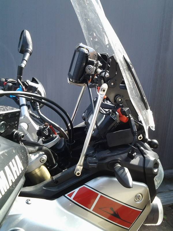

Beitrag von matthias107 »
Heute habe ich auch meine Variante mit einer eloxierten Aluflachstange getüftelt und die vorhandenen Befestigungspunkte/Schrauben der TT Querstange und Windabweiser genutzt.
