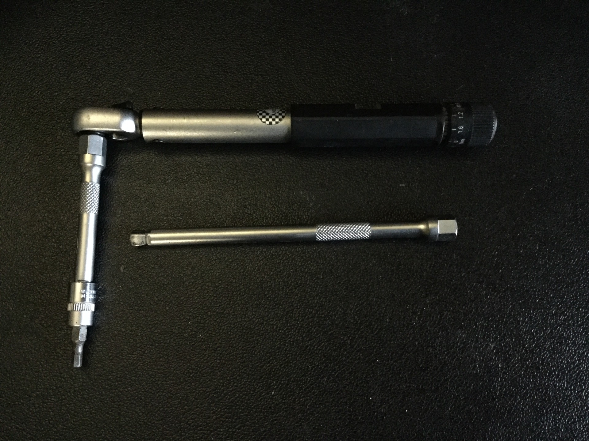

Jetzt sei mir trotzdem die Frage an die "Drehmoment-Schlüssel-Fraktion" erlaubt... Wie kriegt man den bzw. die Nuss davor überhaupt an der Speiche angesetzt? Das kapiere ich bis jetzt noch nicht so recht... :denker:

Ein gekürzter Inbus mit der passenden Nuss ist das Mittel der Wahl.

Man mag mir hier meine Unwissenheit bitte entschuldigen. Gekürzt? :denker:
Müsste ja seitlich eingeschnitten sein oder so - aber selbst dann komme ich mit einem Drehmomentschlüssel nicht dahin, wo ich will? :denker: Vielleicht fehlt mir einfach die Phantasie dazu. :oops:

Ist doch ganz einfach. Eine 1/4 Zoll Verlängerung eine, 4mm Inbus–Nuss und den kleinen Dremomentschlüssel mit 1/4 Zoll Antrieb.

mit gekürzt ist gemeint, dass man einen Imbusschlüssel so zurechtsägt, dass man den langen Schenkel in eine Nuss steckt und dort befestigt (den kurzen Schenkel entsorgen). Dann kommt man mit einer Verlängerung aus, anstatt, wie auf dem Foto oben, zwei Verlängerungen zu nehmen. Wichtig ist, dass der Imbus und die Steckverbindungen möglichst fest verbunden sind, sonst fällt das Werkzeug leicht auseinander und es ist ein Gefummel.
Anstelle der Knarre nutze ich einen fest auf 6 Nm eingestellten Drehmomentschlüssel (TOPEAK Torque 6 Nm Drehmomentschlüssel, TT2533).
Mein Werkzeug ist über eine Kugel verrastet bzw. im Drehmomentschlüssel mit Magnet gehalten und den abgesägten Imbus habe ich in der Nuss festgeschweißt.

Danke Reinhard, genauso habe ich das gemeint :daumen:

Hab mir dafür nach langem suchen in der Bucht diese Verlängerung zugelegt https://www.ebay.de/itm/Innensechskant- ... nav=SEARCH
