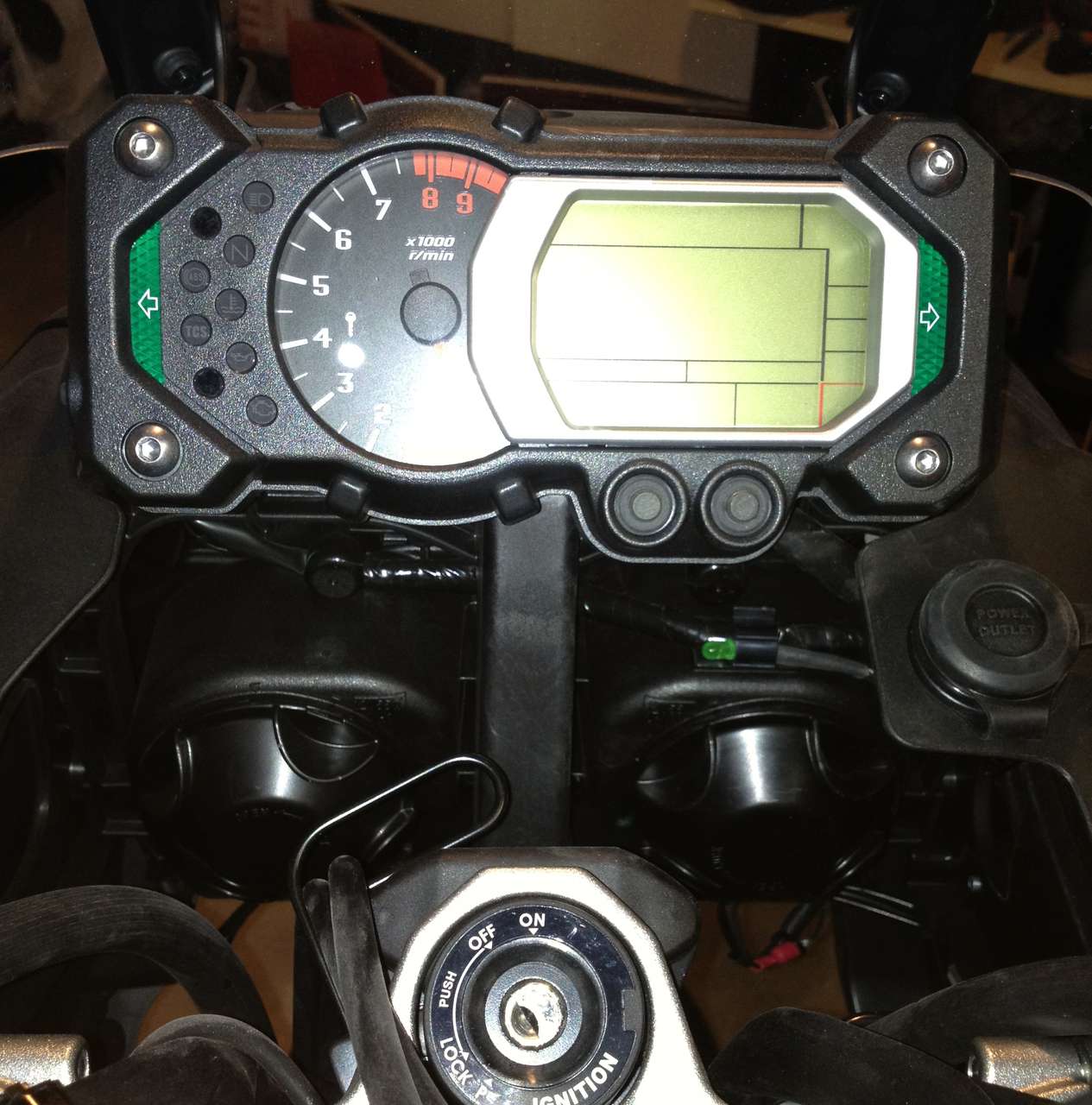

Rechte Verkleidung und obere Rechte Verkleidung abbauen --> unterm Blinker wird ein dicker Kabelbaum vom Cockpit durchgeführt (in eine Gummimuffe rein). hier findet sich Gelegenheit das blaue Kabel (Abblendlicht) und das rosafarbene Kabel (Shutter) bequem anzuzapfen..
Die Kontroll-LED habe ich einfach unter die vorhandene Kabelklemme oberhalb des Scheinwerfergehäuses geklemmt.
