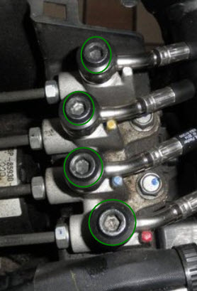

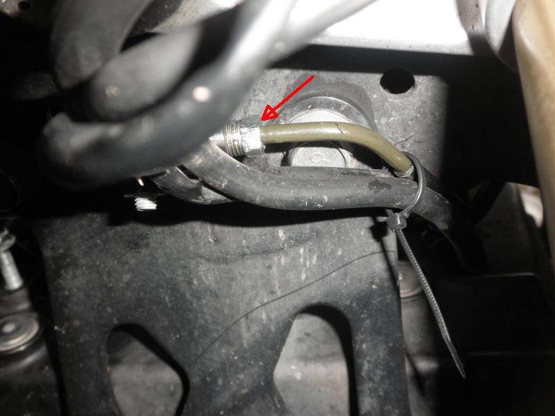

also diese Schrauben sehen für mich klar nach Innensechskant aus

@ rubbergum, genau richtig das Material ist so bescheiden die vertragen nichts.
@Kalle, das sind die Hohlschrauben für die Leitungen.

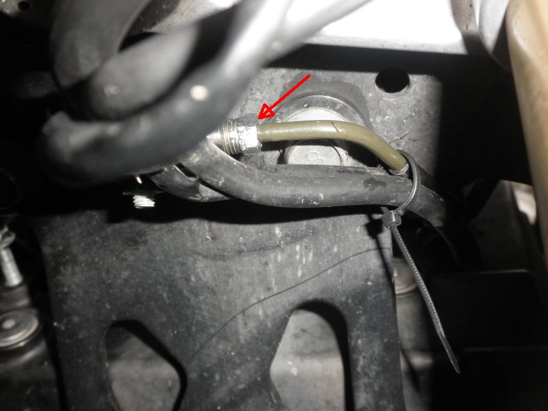

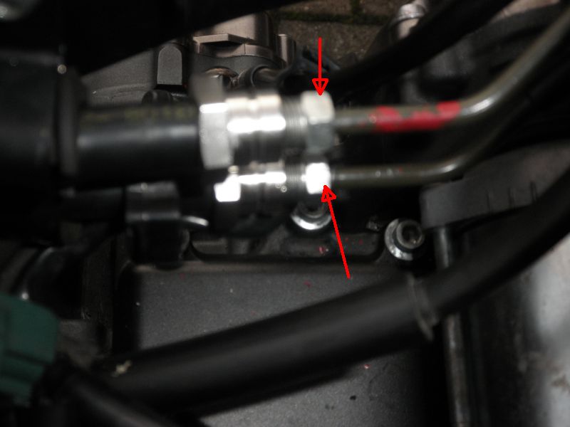

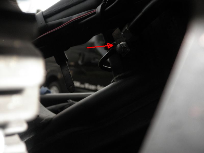

Die Bilder zeigen die Anschlüsse die ich meine.

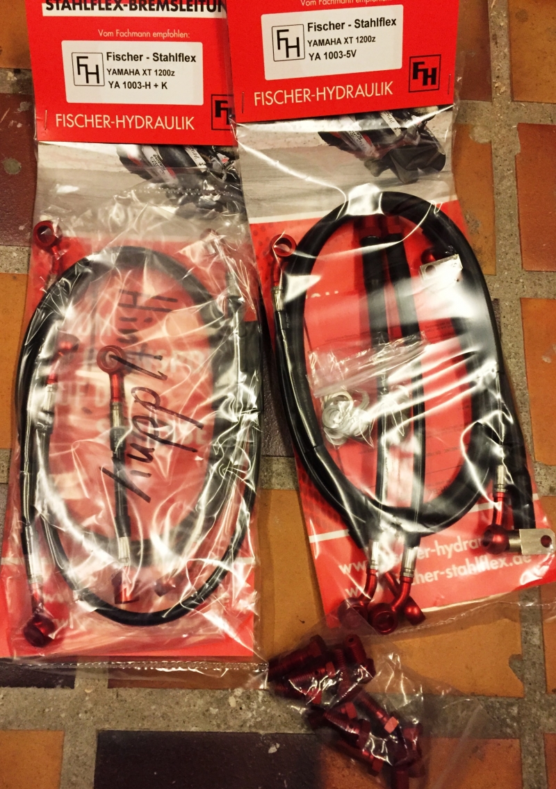

Heute kam mein Fischer Paket an.
Die Leitungen sehen schonmal gut aus. Aber es sieht auch nach einem guten Stück Arbeit aus.
Mal sehen wo welche Leitungen und welche Klemmböcke hin gehören.
Leider fehlten in der Lieferung noch die Hohlschrauben, deshalb packe ich erstmal nix aus.

heute den freien Karnevalstag genutzt und durch Baumärkte und auch die Louis Filiale gestöbert.
Mein Fischer Stahlflex Satz ist nun dank der nachgelieferten Hohlschrauben komplett.
Ich dachte ich könne das Wetter weiter nutzen und schonmal anfangen zu schrauben, aber bei Tante Louise wusste man mit dem Begriff "Bremsleitungsschlüssel" nix anzufangen.
Die anderen beiden Werkzeughändler in Aachen haben wegen dem Jeckentag geschlossen, also habe ich beim Buchhändler per VIP bestellt, dann gehts eben morgen oder Donnerstag nachmittag weiter.
Ich denke die Montage werde ich wieder wie "üblich" dokumentieren ;-)
