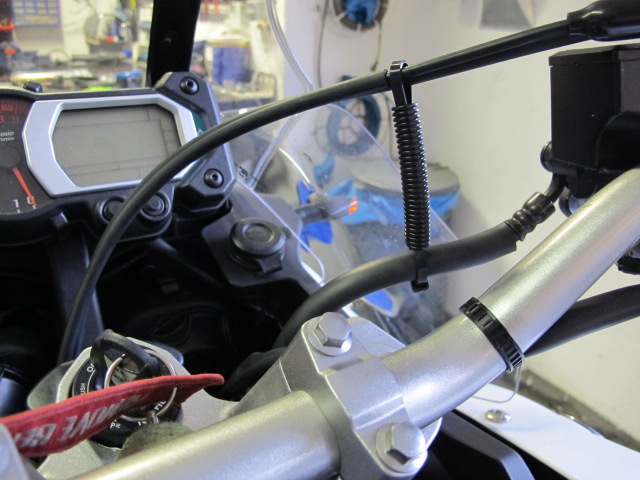

meine Lösung
Kabelbinder und Leerrohr , kein Widerstand am Gasgriff und freie Sicht
Das leidige Gaszugthema

Keine Probleme Lenker ca 1 cm nach hinten verstelt freie sicht auf die Amaturen fertig.

DitoVaraderokalle hat geschrieben:Ich habe aus Ergonomiegründen meinen Lenker etwas nach hinten gedreht.
Damit hängt auch gleichzeitig der Gaszug nicht mehr im Weg rum.
Aber die einfache Lösung mit Kabelbinder finde ich auch gut!

kann man nicht einfach den Gasgriff um 180° drehen??
Oder kommt dann die Gaszugführung bei Rechtseinschlag an den Tank??

ich denke das kommt auf die Lenkerstellung an. Bei mir würde die Gaszugführung definitiv an den Tank stoßen weil mein Lenker etwas nach hinten geneigt ist. Weitere Frage wäre, ob der Gasgriff mittels "Nase" in einer Bohrung in dieser Stellung fixiert ist. Yamaha macht das üblicherweise bei Schaltereinheiten so. Ob das beim Gasgriff auch so ist, habe ich noch nicht untersucht.
Meine Züge sind übrigens jetzt seit 3 Jahren unter diesem Kabelbinder und gehen immer noch flüssig und ohne erkennbar höheren Kraftaufwand

Ist mit Bohrung in dieser Stellung fixiert .

Ich habe am Samstag einen Maguralenker montiert. Da war nix vorgebohrt. Trotzdem hält der Gasgriff bombenfest.

Seitdem ich die TT-Lenkererhöhung montiert habe irritiert der Gaszug nicht mehr beim Blick auf die Instrumente. War zwar nicht so gewollt, ist aber ein netter Nebeneffekt
