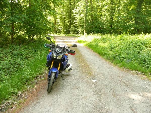

Braucht man da noch eine Scheibe oder reicht der Schutz durch die Instrumente ? Duck und weg
Mal im Ernst: Ich sehe das ähnlich wie Tequila am 28. Mär 2018, 09:52 geschrieben hat: Naked fahren wäre das Beste. Habe ich am Samstag für 200 km gemacht, und der Schuberth C3, der mich mit allen anderen Scheiben auch plus Spoiler terrorisierte, erzeugte nur noch ein leises Rauschen
Vorausgegangen war, daß ich mit der kleinen Serienscheibe mal probehalber mit dem alten Schuberth Systemhelm fuhr > ich hätte keine Panzerkette mehr gehört
Das heißt für mich: Wenn man es nicht schafft durch turmhohe Scheiben plus z.B. MRA-X-Screen den Abriß über den Helm zu kriegen, dann ist auch der beste Helm machtlos. Bei 1,98m und Seriensitzbank oben wird's dann aber unter Brücken schon schwierig
Daher durfte ich diesen Punkt bei dem gestern ausgeliehenen Mopped getrost außer acht lassen, denn das mußte laut sein

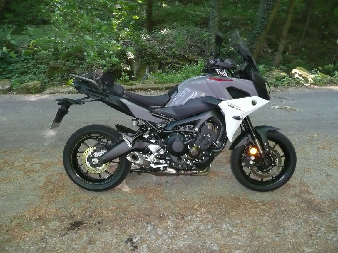

das das Thema Windgeräusche eine Wissenschaft für sich ist, wurde hier ja oft beschreiben.
Ich habe mir kürzlich die MRA Sportscheibe montiert und hatte zumindest sofort das Gefühl, wieder im Wind zu sitzen.
Die große Powerbronze Scheibe hat sehr, sehr viel von mir abgelenkt (ist im Marktplatz noch zu haben).
Leichte Windgeräusche habe ich in der untersten Stellung bei der MRA Scheibe auch, aber ich kann nicht ausschließen, dass der Helm und das daran angesteckte Interphone auf diese Geräusche maßgeblichen Einfluss haben.
Weil ich mir ein neues TomTom Rider anstelle des Garmin an die Querstrebe montiert habe und die TomTom Halterung abschließbar ist, musste ich die MRA Scheibe auf Stufe 2 höher stellen.
Nun kommen Windschutz und Windgeräusche dem Feeling, was ich von meiner FJR her kannte, sehr nahe.
Wenn ich mich mit meinen 193 cm hinter dem Lenker zusammenkauere, ist sogar fast Ruhe.
