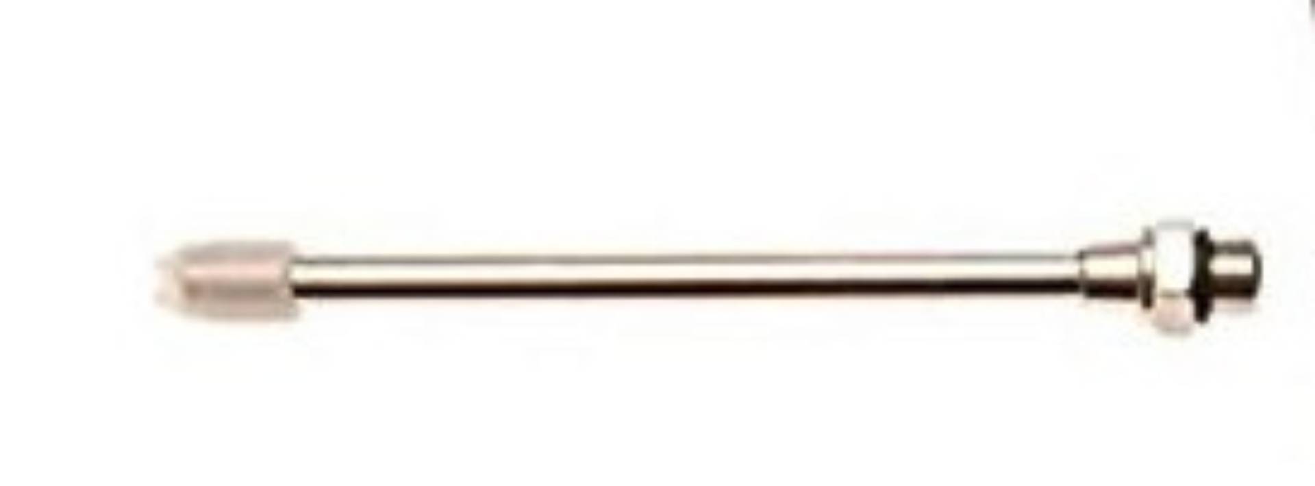

Spritze, Kanüle und "Fit"wasser (Seifenwasser). Einfach rundherum einführen und bisschen verteilen. Abziehen, fertsch. Wenn's verklebt ist, wird's lustig. Evtl. sogar einschneiden und dann ab in die Tonne.

Noch ein Tipp, solltest du einen Kompressor besitzen kannst du anstatt des Schraubenziehers einen Fußball Füller nutzen. Einfach an wie bis drei Stellen unters Gummi schieben und kurze Druckluftschübe. So ein Teil...
...geht dann wesentlich schneller.

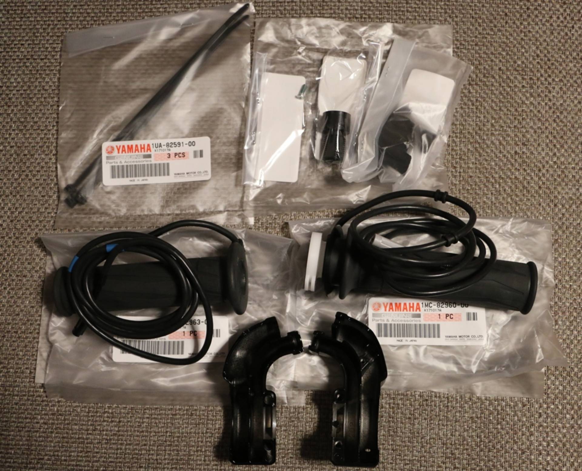

Inspiriert durch den obigen Beitrag habe ich mir die originalen Heigriffe der MT09 Tracer bestellt
Teilenummer: 2PP-829A-00
Kosten 165,10 incl. Versand
Gekauft in einem ebay-Shop mit der Angabe "Artikelstandort London", gekommen ist der Artikel per UPS aus Riga.
Hat alles schnell und gut geklappt.
Als erstes habe ich geprüft, ob die Teile so funktionieren wie sie sollen. Also rechte Verkleidung ab und die Stecker mit den vorhandenen Buchsen verbunden und die :xt12: gestartet.
Funktioniert tadellos, also angebaut. Linke Seite - kein Problem. Die Kabellänge ist genau ausreichend.
Rechte Seite hat doch einiges an Überlegung erfordert. Die mitgelieferten neuen Gehäuseteile mit Kabelführung passen leider nur auf die MT. Der Unterschied besteht darin, dass bei der MT09 die Kabel nach oben, also parallel zu den Gasbowdenzügen herausgeführt sind. Bei der DP07 geht das Kabel nach unten raus, das Gehäuse ist bereits entsprechend vorbereitet und die Öffnung mit einem Gummistopfen verschlossen. Das Problem besteht in der Kabelführung innerhalb des Gehäuses. Im Originalteil der MT09 wird das Kabel im Gehäuse mit einer Schleife verlegt sodass bei der Drehung des Gasgriffs genügend Kabel nachgezogen werden kann.
Bei der XT ist es genau anders herum, da braucht das Kabel im Gehäuse Platz, es wird "mehr".
Hab 'ne ganze Weile gegrübelt und es dann in einer Welle verlegt, die jetzt ein problemloses Drehen des Gasgriffs zulässt.
Das Kabel wird an der Armaturendurchführung fixiert, die benötigte Schraube M3 liegt bei, im Original wird das Kabel in einem speziellen Plastikteil geführt und an der Armatur befestigt. Dieses Plastikteil ist für die XT nicht nutzbar. Da ich es nicht zerstören wollte, habe ich mir aus einem Stück PP einen kleinen Niederhalter (8 x 15 mm) gebastelt, der zusammen mit bewusster M3-Schraube das Kabel am Ausgang der Armatur fixiert.
Die Kabellänge ist ausreichend.
Es kann also sein, dass die originalen Heizgriffe für die :xt12: , welche so unverschämt teuer sind, einen anders gerichteten Kabelauslass am Griff haben, der eine leichtere Kabelverlegung ermöglicht.
Erst einmal funktioniert es und bringt mir ein bisschen mehr Komfort in der Übergangszeit :mrgreen:
