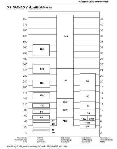

Re: Welches Öl fahrt ihr?
vergleiche mal die API-Spezifikation.
Die neueren (API-SM und SN) sind bei bestimmten Hochdruckadditiven etwas geringer additiviert, als die bis API-SJ, um die Lebensdauer von Lambdasonde und Kat zu verlängern (sog. Mid-SAPS Öle). Das könnte einen Unterschied machen.
Zudem definiert die SAE-Viskosotät immer eien gewisse Spanne. Ein 10W-40 kann also etwas "dünner oder dicker" sein als das Andere, beide sind aber 10W-40.
Danke für die Tabelle
und die Erklärung.
