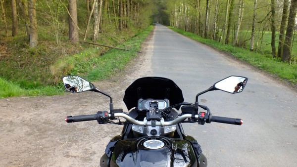

Bei meiner
habe ich auch den Magura AX2 selbst angebracht und die Nasen an den Armaturen entfernt (hält ohne Probleme seit über 20.000km).
Bei der nächsten HU-Prüfung wurde vom DEKRA Prüfingenieur eine Änderungsabnahme erstellt für 49,- €!
Eine Berichtigung der Fahrzeugpapiere ist erforderlich.
Diese kann jedoch erfolgen, wenn sich die Zulassungsstelle aus anderen Gründen (z.B. Halterwechsel) mit den FZ-Papieren zu befassen hat.
Hat also noch Zeit
Für den Lenker habe ich etwas über 100 € bezahlt, alles in allem also ein überschaubarer Kostenrahmen für die meiner Meinung nach enorme Verbesserung der Ergonomie
Wolfgang

Moin Wolfgang,
hast Du bitte mal ein Bild von dem montierten Lenker?
Gruß Lars

Wolfgang, wie hast du das mit den Lenkerenden gelöst?
Passen da auch die Handschützer dran?
- Wolfgang O.
- Beiträge: 272
- Registriert: Fr 23. Dez 2011, 23:10
- Km-Stand: 93000
- Ort: Südlohn
Re: Anderer Lenker 2.0
Die Lenkerenden sind mit Zubehör-Halterung befestigt. Foto hochladen klappt leider nicht "HTTP-Fehler."
Die Handschützer sollten passen hab ich aber nicht versucht.
Wolfgang
