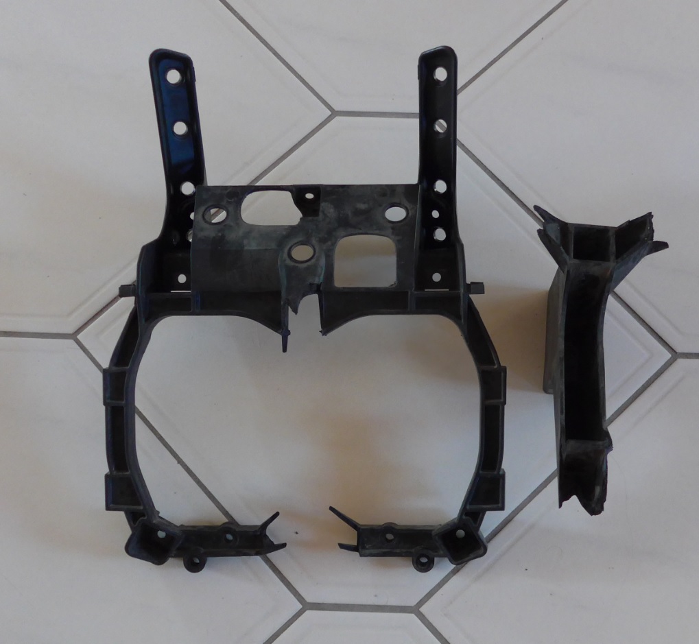

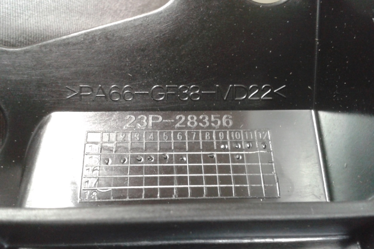

Keine Ahnung wie man das erkennen soll?
Es ist nur ein einziger Aufdruck auf auf dem Bauteil:

Die 23P-28356 ist schon mal die Yamaha Ersatzteilbezeichnung.
- Beiträge: 2847
- Km-Stand: 255120
Re: pimp my bike
Bei der PA66-..... scheint es sich um die Materialbezeichnung zu handeln.
PA66 steht vermutlich für Polyamid 66.

Ja - und damit ist es klebbar mit Schmelzklebstoffen auf Basis einer speziellen Säure. Also das alte Teil bitte nicht wegwerfen. Vielleicht kann man es noch mal brauchenFranz hat geschrieben:Bei der PA66-..... scheint es sich um die Materialbezeichnung zu handeln.

Nicht nur vermutlichFranz hat geschrieben:PA66 steht vermutlich für Polyamid 66

- Beiträge: 2847
- Km-Stand: 255120
Re: pimp my bike
Ich melde Vollzug.
Dieser doofe Träger ist jetzt getauscht.
Es hat 1,5 Stunden gedauert und war relativ einfach.

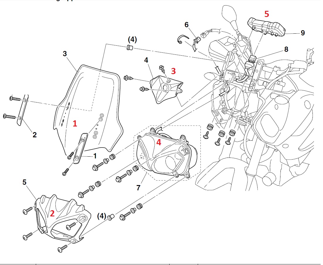

Zuerst müssen alle drei Verkleidungsteile abgebaut werden.
Dann beginnt man von vorne alles abzubauen.
1. Scheibe
2. Lampenmaske
3. Bauteil 4 (Siehe Skizze)
4. Schweinwerfer
5. Tacho
6. Kabel vom rechte Blinker muss abgeklemmt und zur Seite gelegt werden
7. Schrauben von Träger links (2) und rechts (2) entfernen (etwas doof, da man seitlich die Plastikteile etwas wegdrücken muss)
8. Lange Schraube aus Träger entfernen (nach oben am Zündschloss vorbei rausziehen)
9. Träger vorsichtig mach vorne rauziehen (nicht verkanten, sonst bricht er)
10. Alle Metallteile und Gummiteile vom alten Träger auf den neuen Träger umstecken (auf Mutter von langer Schraube achten)
11. Träger vorsichtig von vorne aufstecken (nicht verkanten)
Jetzt die Teile in umgekehrter Reihenfolge wieder anbauen. Alle Schrauben ließen sich leicht lösen, Plastikklipse gingen nicht kaputt, nur die Gummiteile zur Scheibenbefestigung gingen sehr schwer ab.
1. Scheibe
2. Lampenmaske
4. Schweinwerfer
5. Tacho

Hier noch ein Bild des defekten Teils:
ja, 200.000km sind erst einmal geplant, dann sehen wir weiter.
Die Ersatzteilpreise von Yamaha empfinde ich völlig überteuert. Muss mich da mal schlau machen, ob es da keine Stelle in der EU gibt, die das Ausnutzen einer solchen Monopolstellung, einschränkt.
